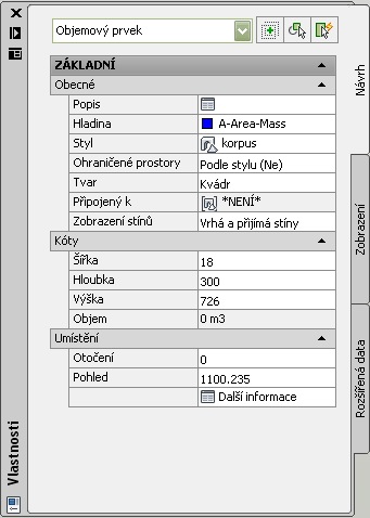

  <item>
   <title><![CDATA[Dynamický blok s objemovým prvkem ? : D&#283;kuji, to je p&#345;esn&#283; ono.  ]]></title>
   <link>https://www.cadforum.cz/forum/forum_posts.asp?TID=12204&amp;PID=58900&amp;title=dynamicky-blok-s-objemovym-prvkem#58900</link>
   <description>
    <![CDATA[<strong>Autor:</strong> <a href="https://www.cadforum.cz/forum/member_profile.asp?PF=3940">Luki.c</a><br /><strong>Předmět:</strong> 12204<br /><strong>Zasláno:</strong> 02.úno.2011 v 12:49<br /><br />Děkuji, to je přesně ono.]]>

   <description>
    <![CDATA[<strong>Autor:</strong> <a href="https://www.cadforum.cz/forum/member_profile.asp?PF=294">Pavel Homan</a><br /><strong>Předmět:</strong> 12204<br /><strong>Zasláno:</strong> 02.úno.2011 v 12:17<br /><br />Pomocí příkazu _AECDWGSETUP, tedy v dialogu Nastavení výkresu můžete změnit nastavení jednotek pro objem.]]>

   <title><![CDATA[Dynamický blok s objemovým prvkem ? : A je&#353;t&#283; se zept&#225;m, u objemov&#253;ch...]]></title>
   <link>https://www.cadforum.cz/forum/forum_posts.asp?TID=12204&amp;PID=58890&amp;title=dynamicky-blok-s-objemovym-prvkem#58890</link>
   <description>
    <![CDATA[<strong>Autor:</strong> <a href="https://www.cadforum.cz/forum/member_profile.asp?PF=3940">Luki.c</a><br /><strong>Předmět:</strong> 12204<br /><strong>Zasláno:</strong> 02.úno.2011 v 10:33<br /><br />A ještě se zeptám, u objemových prvků ve vlastnostech je vypsán jejich rozměr včetně m3. Ale když je ten "díl" malý např. 200x200x20 mm tak se zobrazí 0 m3, protože tam není více desetinných míst. Jde to nějak vyřešit ?]]>

   <title><![CDATA[Dynamický blok s objemovým prvkem ? : Vlastnosti objemov&#233;ho prvku  ]]></title>
   <link>https://www.cadforum.cz/forum/forum_posts.asp?TID=12204&amp;PID=58886&amp;title=dynamicky-blok-s-objemovym-prvkem#58886</link>
   <description>
    <![CDATA[<strong>Autor:</strong> <a href="https://www.cadforum.cz/forum/member_profile.asp?PF=3940">Luki.c</a><br /><strong>Předmět:</strong> 12204<br /><strong>Zasláno:</strong> 02.úno.2011 v 09:15<br /><br />Vlastnosti objemového prvku<br><img src="uploads/20110202_091440_vlastnosti.jpg" height="478" width="341" border="0" /><br>]]>

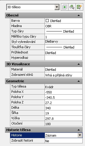

  <item>
   <title><![CDATA[Dynamický blok s objemovým prvkem ? :    Jirka H&#225;jek napsal(a):St&#225;le...]]></title>
   <link>https://www.cadforum.cz/forum/forum_posts.asp?TID=12204&amp;PID=58884&amp;title=dynamicky-blok-s-objemovym-prvkem#58884</link>
   <description>
    <![CDATA[<strong>Autor:</strong> <a href="https://www.cadforum.cz/forum/member_profile.asp?PF=3940">Luki.c</a><br /><strong>Předmět:</strong> 12204<br /><strong>Zasláno:</strong> 02.úno.2011 v 08:59<br /><br /><table width="99%"><tr><td class="BBquote"><img src="forum_images/quote_box.png" title="Původně odeslal(a) Jirka Hájek" alt="Původně odeslal(a) Jirka Hájek" style="vertical-align: text-bottom;" /> <strong>Jirka Hájek napsal(a):</strong><br /><br />Stále se nevede. Rozšiřovat přes úchopové body umím, ale "prodlužovat celou skříňku" mi stále nejde.<div>Připojuji náhled&nbsp;vlastnosti&nbsp;objektu</div><div><img src="uploads/20110202_084028_Schr%C3%A1nka-1.jpg" height="497" width="288" border="0" /><br></div></td></tr></table><br>Chyba je v tom, že to je pořád 3D těleso. Musí ta skříňka být vytvořena z objemových prvku. Vytvořte si kvádr, nebo vytáhněte obdelník a cvakněte na nej pravým tlačítkem, tam je volba " PŘEVÉST NA" a zvolte objemový prvek. Pak ve vlastnostech změnit v kartě OBECNÉ / tvar - volný tvar na kvádr<br>]]>

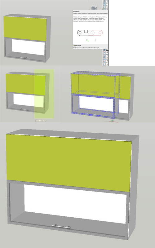

  <item>
   <title><![CDATA[Dynamický blok s objemovým prvkem ? :   ]]></title>
   <link>https://www.cadforum.cz/forum/forum_posts.asp?TID=12204&amp;PID=58883&amp;title=dynamicky-blok-s-objemovym-prvkem#58883</link>
   <description>
    <![CDATA[<strong>Autor:</strong> <a href="https://www.cadforum.cz/forum/member_profile.asp?PF=3940">Luki.c</a><br /><strong>Předmět:</strong> 12204<br /><strong>Zasláno:</strong> 02.úno.2011 v 08:55<br /><br /><img src="uploads/20110202_085544_Untitled-1.jpg" height="800" width="500" border="0" /><br>]]>

  <item>
   <title><![CDATA[Dynamický blok s objemovým prvkem ? : St&#225;le se nevede. Roz&#353;i&#345;ovat p&#345;es...]]></title>
   <link>https://www.cadforum.cz/forum/forum_posts.asp?TID=12204&amp;PID=58882&amp;title=dynamicky-blok-s-objemovym-prvkem#58882</link>
   <description>
    <![CDATA[<strong>Autor:</strong> <a href="https://www.cadforum.cz/forum/member_profile.asp?PF=76">Jirka Hájek</a><br /><strong>Předmět:</strong> 12204<br /><strong>Zasláno:</strong> 02.úno.2011 v 08:40<br /><br />Stále se nevede. Rozšiřovat přes úchopové body umím, ale "prodlužovat celou skříňku" mi stále nejde.<div>Připojuji náhled&nbsp;vlastnosti&nbsp;objektu</div><div><img src="uploads/20110202_084028_Schránka-1.jpg" height="497" width="288" border="0" /><br></div>]]>

  <item>
   <title><![CDATA[Dynamický blok s objemovým prvkem ? :  P&#345;ev&#233;st 3d objekty na objemov&#233;...]]></title>
   <link>https://www.cadforum.cz/forum/forum_posts.asp?TID=12204&amp;PID=58881&amp;title=dynamicky-blok-s-objemovym-prvkem#58881</link>
   <description>
    <![CDATA[<strong>Autor:</strong> <a href="https://www.cadforum.cz/forum/member_profile.asp?PF=3940">Luki.c</a><br /><strong>Předmět:</strong> 12204<br /><strong>Zasláno:</strong> 02.úno.2011 v 08:28<br /><br />Převést 3d objekty na objemové prvky, a pak musí být ještě správně nastavený USS ... většinou se ale nemusí nic nastavovat. U objemového prvku ve vlastnostech přepsat volný tvar na kvádr. Pak lze prodlužovat příkazem protáhni. <br><br>klik pravám tlač. na 3D objekt a zvolit převést na objemový prvek<br><span style="font-size:10px"><br /><br />Upravil Luki.c - 02.úno.2011 v 08:29</span>]]>

  <item>
   <title><![CDATA[Dynamický blok s objemovým prvkem ? : P&#345;eji tak&#233; hezk&#233; r&#225;no,  zkou&#353;el...]]></title>
   <link>https://www.cadforum.cz/forum/forum_posts.asp?TID=12204&amp;PID=58880&amp;title=dynamicky-blok-s-objemovym-prvkem#58880</link>
   <description>
    <![CDATA[<strong>Autor:</strong> <a href="https://www.cadforum.cz/forum/member_profile.asp?PF=76">Jirka Hájek</a><br /><strong>Předmět:</strong> 12204<br /><strong>Zasláno:</strong> 02.úno.2011 v 08:24<br /><br /><p>Přeji také hezké ráno,</p><p>zkoušel jsem si tento tip, protože se mi nikdy nepovedlo jakékoliv prodlužování v 3D, a musím konstatovat, že se mi nevede i nadále. Mám entity kvádr (3D těleso) a jakýkoliv pokus o prodloužení končí pouze posunem vybraných 3D entit.</p><p>Co dělám špatně?&nbsp;</p>]]>
