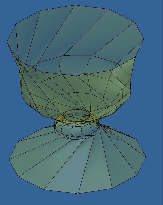

    <![CDATA[<strong>Autor:</strong> <a href="https://www.cadforum.cz/forum/member_profile.asp?PF=11033">mimo0912</a><br /><strong>Předmět:</strong> 12300<br /><strong>Zasláno:</strong> 19.úno.2011 v 14:36<br /><br />Ak ide o vyskladanie profilov rôzneho tvaru, ktoré prakticky rotujú okolo priamej osi v priestore, potom sa mení horná a dolná definícia podstavy na pravidelný n-úholnik.<img src="uploads/20110219_143550_Kalich.jpg" height="686" width="547" border="0" />]]>

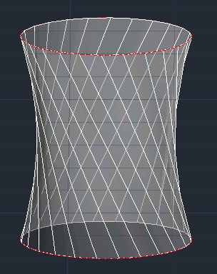

    <![CDATA[<strong>Autor:</strong> <a href="https://www.cadforum.cz/forum/member_profile.asp?PF=9">Vladimír Michl</a><br /><strong>Předmět:</strong> 12300<br /><strong>Zasláno:</strong> 18.úno.2011 v 08:56<br /><br />Ano, přesně z těchto podkladů vznikl ten výše zmíněný model v AutoCADu. Toto je jen jeho jiná vizualizace:<DIV><img src="http://www.cadforum.cz/forum/uploads/20110218_085602_hyperb.gif" height="384" width="304" border="0" /></DIV>]]>

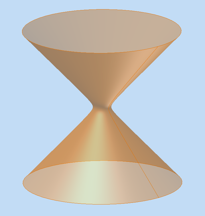

    <![CDATA[<strong>Autor:</strong> <a href="https://www.cadforum.cz/forum/member_profile.asp?PF=856">flesar</a><br /><strong>Předmět:</strong> 12300<br /><strong>Zasláno:</strong> 17.úno.2011 v 18:50<br /><br />Tak jsem vyzkoušel jednodílný hyperboloid v Inventoru.<br><br><img src="uploads/20110217_184549_Hyperboloid.png" height="753" width="716" border="0" /><br><br>Postup vycházel z orotování hyperboly (kuželosečky):<br>&nbsp;- vytvořit kužel<br>&nbsp;- vytvořit řezací rovinu (pozor na úhel, aby vznikla hyperbola)<br>&nbsp;- na řezací rovině vytvořit 2D náčrt a promítnout řezané hrany (hyperbolu), přidat osu rotace<br>&nbsp;- orotovat<br><br>]]>

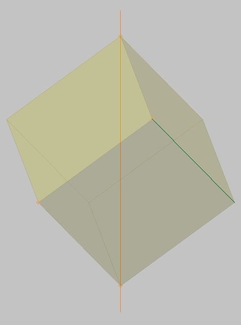

    <![CDATA[<strong>Autor:</strong> <a href="https://www.cadforum.cz/forum/member_profile.asp?PF=1083">Miko</a><br /><strong>Předmět:</strong> 12300<br /><strong>Zasláno:</strong> 17.úno.2011 v 15:50<br /><br />Zdravím všechny a prosím o radu, <DIV>občas se setkávám s úkolem modelovat plochu, která vznikne rotací kolem mimoběžné osy (klasický případ pro hyperboloid).</DIV><DIV>Pro názornost je v příloze případ vytvoření plochy, která vznikne rotací jedné hrany krychle kolem její tělesové úhlopříčky.</DIV><DIV>Pokud to v inventoru nelze, je to možné v nějakém jiném cadu?</DIV><DIV>Setkal jste se někdo s něčím podobným?</DIV><DIV>Díky předem za každou nápovědu .</DIV><DIV><img src="http://www.cadforum.cz/forum/uploads/20110217_154738_hyperboloid.jpg" height="659" width="489" border="0" style="WIDTH:%20252px;%20HEIGHT:%20310px" /></DIV><DIV>&nbsp;</DIV>]]>
