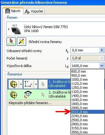

    <![CDATA[<strong>Autor:</strong> <a href="https://www.cadforum.cz/forum/member_profile.asp?PF=5130">pavel.janovsky</a><br /><strong>Předmět:</strong> 12304<br /><strong>Zasláno:</strong> 21.úno.2011 v 09:59<br /><br />Znovu jsem to prošel a na 2008 to funguje - ani jsem nerestartoval Inventor.<div>Pokud tedy editujete ten správný xml soubor, je to nejspíš verzí Inventoru.</div><div><br></div><div><img src="uploads/20110221_095811_remen1.jpg" height="434" width="344" border="0" /><br></div><div><div><br></div></div><div><img src="uploads/20110221_095827_remen2.jpg" height="433" width="337" border="0" /><br></div>]]>

    <![CDATA[<strong>Autor:</strong> <a href="https://www.cadforum.cz/forum/member_profile.asp?PF=12809">Novak M.</a><br /><strong>Předmět:</strong> 12304<br /><strong>Zasláno:</strong> 21.úno.2011 v 08:37<br /><br /><P>Tak jsem to zkusil, do souboru jsem napsal nový rozměr a uložil. Ale v Inventoru mi to stále nabízí jen ty samé délky řemenů. Nevím jestli se musí nějak aktualizovat generátor řemenů. Mám Inventor 2011.<img src="http://www.cadforum.cz/forum/smileys/smiley19.gif" height="17" width="17" border="0" align="absmiddle" alt="Cry" /></P>]]>

    <![CDATA[<strong>Autor:</strong> <a href="https://www.cadforum.cz/forum/member_profile.asp?PF=5130">pavel.janovsky</a><br /><strong>Předmět:</strong> 12304<br /><strong>Zasláno:</strong> 18.úno.2011 v 14:28<br /><br />Dobrý den,<div>toto jsem řešil tak, že v adresáři:</div><div>C:\Program Files\Autodesk\Inventor 2008\Design Data\Design Accelerator\Tables\VBelts\Narrow</div><div>(dosaďte si cestu podle Vaší verze)&nbsp;jsem editoval soubor xml - v mém případě řemen XPA.</div><div><br></div><div>V sekci &nbsp;&lt;Members&gt; jsem přidal další člen s potřebnou délkou.</div><div>Vypadá to takto:</div><div><div>&nbsp;&nbsp;&lt;Members&gt;</div><div>&nbsp;&nbsp; &nbsp;&lt;Member moniker="XPB1250"&gt;</div><div>&nbsp;&nbsp; &nbsp; &nbsp;&lt;Size&gt;XPB 1250&lt;/Size&gt;</div><div>&nbsp;&nbsp; &nbsp; &nbsp;&lt;Length&gt;1250.0&lt;/Length&gt;</div><div>&nbsp;&nbsp; &nbsp; &nbsp;&lt;C3&gt;0.82&lt;/C3&gt;</div><div>&nbsp;&nbsp; &nbsp;&lt;/Member&gt;</div><div>&nbsp;&nbsp; &nbsp;&lt;Member moniker="XPB1400"&gt;</div><div>&nbsp;&nbsp; &nbsp; &nbsp;&lt;Size&gt;XPB 1400&lt;/Size&gt;</div><div>&nbsp;&nbsp; &nbsp; &nbsp;&lt;Length&gt;1400.0&lt;/Length&gt;</div><div>&nbsp;&nbsp; &nbsp; &nbsp;&lt;C3&gt;0.84&lt;/C3&gt;</div><div>&nbsp;&nbsp; &nbsp;&lt;/Member&gt;</div></div><div><br></div><div>Parametr C3 jsem dal podle hodnoty blízkého řemenu.</div><div>Nevím, jestli je to správný postup, ale mně to pomohlo &nbsp;<img src="https://www.cadforum.cz/forum/smileys/smiley1.gif" border="0" align="absmiddle" alt="Smile" /></div><span style="font-size:10px"><br /><br />Upravil janovskyjdk - 18.úno.2011 v 14:29</span>]]>

    <![CDATA[<strong>Autor:</strong> <a href="https://www.cadforum.cz/forum/member_profile.asp?PF=12809">Novak M.</a><br /><strong>Předmět:</strong> 12304<br /><strong>Zasláno:</strong> 18.úno.2011 v 13:42<br /><br /><P>Dobrý den , potřeboval bych poradit, zda se nechá změnit délka řemene v Inventeru, když ho generuji přes Generátor řemenových převodů. Nabízené délky řemenů jsou odstupňovány moc hrubě. Příklad : řemen XPB délka 2240 a další je až 2500. Potřeboval bych např.2300.</P><DIV></DIV>Jak to mám udělat? <DIV>Díky <img src="http://www.cadforum.cz/forum/smileys/smiley1.gif" height="17" width="17" border="0" align="absmiddle" alt="Smile" /></DIV>]]>
