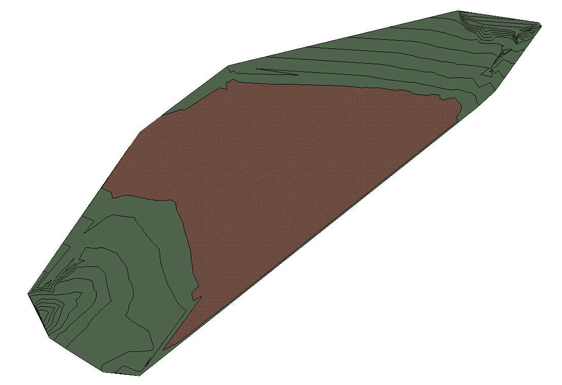

    <![CDATA[<strong>Autor:</strong> <a href="https://www.cadforum.cz/forum/member_profile.asp?PF=74">Peter Jirat</a><br /><strong>Předmět:</strong> 12559<br /><strong>Zasláno:</strong> 28.bře.2011 v 12:57<br /><br />Pochopil jste naprosto přesně a toto je zřejmě jediná možnost, která alespoň trochu funguje, taky mne nic jiného nenapadlo. Ale když umí rozdělit terén "kolmo" k povrchu (Split surface), proč tam neudělají&nbsp; i funkci vodorovného Split teren ??? Dočkáme se ve verzi 21xx :-(]]>

    <![CDATA[<strong>Autor:</strong> <a href="https://www.cadforum.cz/forum/member_profile.asp?PF=178">Balda</a><br /><strong>Předmět:</strong> 12559<br /><strong>Zasláno:</strong> 28.bře.2011 v 11:54<br /><br />Napadá mě:<DIV>1. Nastavte nulu terénu na požadovanou výšku (tak aby alespoň jedna vrstevnice porcházela požadovanou výskou).</DIV><DIV>2. Terén exportovat (2D) do AutoCADu</DIV><DIV>3. DWG s půdorysem terénu připojit k Revitu</DIV><DIV>4. Obkreslit hranici danou připojeným výkresem z AutoCADu.</DIV><DIV>&nbsp;</DIV><DIV>ale nevím jestli jsem úplně dobře pochopil vaše zadání.</DIV><DIV>&nbsp;</DIV><DIV>vb</DIV>]]>

    <![CDATA[<strong>Autor:</strong> <a href="https://www.cadforum.cz/forum/member_profile.asp?PF=74">Peter Jirat</a><br /><strong>Předmět:</strong> 12559<br /><strong>Zasláno:</strong> 28.bře.2011 v 11:28<br /><br />Zdravím, jak oříznout model terénu na určitou výšku (odkopat kopec táhnoucí se parcelou)? Pomocí&nbsp;Building Padu se netrefím přesně na hranice a za hranicí terénu už to nemůžu použít. Výsledkem by mělo být něco jako obrázek - to je ořez pomocí&nbsp;zobrazení výšky podlaží, ne fyzický&nbsp;odkop.<DIV><img src="http://www.cadforum.cz/forum/uploads/20110328_111855_2.jpg" height="756" width="1105" border="0" />&nbsp;</DIV>]]>
