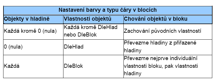

  <item>
   <title><![CDATA[Bloky v hladinách : Na&#353;t&#283;st&#237; m&#225;m takto nadefinovan&#233;...]]></title>
   <link>https://www.cadforum.cz/forum/forum_posts.asp?TID=12740&amp;PID=61016&amp;title=bloky-v-hladinach#61016</link>
   <description>
    <![CDATA[<strong>Autor:</strong> <a href="https://www.cadforum.cz/forum/member_profile.asp?PF=26820">Petr21</a><br /><strong>Předmět:</strong> 12740<br /><strong>Zasláno:</strong> 22.dub.2011 v 14:21<br /><br />Naštěstí mám takto nadefinované bloky jen 2. Zbytek je dobře. Ono by mi eventuelně stačilo k dokončení práce si tento hodně jednoduchý blok vyrýsovat pro každou hladinu zvlášť. Bylo by to rychlejší, než se v tom 3 hodiny hrabat. Ale jak mi něco vrtá hlavou, musím to nějak zjistit. I dkyž si tím práci teď vlastně prodloužím. Ale díky Vám už to nebudu muset podruhé řešit tak dlouho :) Díky]]>

   <title><![CDATA[Bloky v hladinách : Nem&#225;te za&#269;, zapomn&#283;l jsem je&#353;t&#283;...]]></title>
   <link>https://www.cadforum.cz/forum/forum_posts.asp?TID=12740&amp;PID=61015&amp;title=bloky-v-hladinach#61015</link>
   <description>
    <![CDATA[<strong>Autor:</strong> <a href="https://www.cadforum.cz/forum/member_profile.asp?PF=270">PepaR</a><br /><strong>Předmět:</strong> 12740<br /><strong>Zasláno:</strong> 22.dub.2011 v 14:10<br /><br />Nemáte zač, zapomněl jsem ještě dodat, že pokud takto špatně nadefinovaných bloků máte hodně, je možné použít lisp, který udělá předefinování za Vás.&nbsp;<div><br></div><div>Lisp se jmenuje <i>bl0.lsp</i> a najdete jej v sekci Download nebo v GGmenu.</div>]]>

   <title><![CDATA[Bloky v hladinách : Jejda, d&#283;kuju moc. Jak je to jednoduch&#233;,...]]></title>
   <link>https://www.cadforum.cz/forum/forum_posts.asp?TID=12740&amp;PID=61014&amp;title=bloky-v-hladinach#61014</link>
   <description>
    <![CDATA[<strong>Autor:</strong> <a href="https://www.cadforum.cz/forum/member_profile.asp?PF=26820">Petr21</a><br /><strong>Předmět:</strong> 12740<br /><strong>Zasláno:</strong> 22.dub.2011 v 14:02<br /><br />Jejda, děkuju moc. Jak je to jednoduché, když člověk ví jak na to. Moc jste mi pomohl :)]]>

   <title><![CDATA[Bloky v hladinách :  Dobr&#253; den,aby blok p&#345;eb&#237;ral...]]></title>
   <link>https://www.cadforum.cz/forum/forum_posts.asp?TID=12740&amp;PID=60998&amp;title=bloky-v-hladinach#60998</link>
   <description>
    <![CDATA[<strong>Autor:</strong> <a href="https://www.cadforum.cz/forum/member_profile.asp?PF=270">PepaR</a><br /><strong>Předmět:</strong> 12740<br /><strong>Zasláno:</strong> 22.dub.2011 v 09:22<br /><br /><div style="border-top-width: 0px; border-right-width: 0px; border-bottom-width: 0px; border-left-width: 0px; border-style: initial; border-color: initial; font-family: Verdana, Arial, Helvetica, sans-serif; color: rgb(48, 56, 63); font-weight: normal; font-size: 12px; : rgb(255, 255, 255); ">Dobrý den,<div><br></div><div>aby blok přebíral vlastnosti hladin je nutné všem entitám uvnitř bloku přiřadit hladinu 0 a vlastnosti DleHlad nebo DleBLok.</div><div><br></div><div><img src="uploads/20110422_092215_Blok_Hladiny.png" height="289" width="749" border="0" /><br></div></div><span style="font-size:10px"><br /><br />Upravil PepaR - 22.dub.2011 v 14:07</span>]]>
