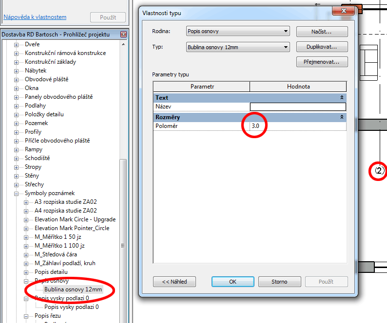

    <![CDATA[<strong>Autor:</strong> <a href="https://www.cadforum.cz/forum/member_profile.asp?PF=5169">vaclavmachu</a><br /><strong>Předmět:</strong> 12870<br /><strong>Zasláno:</strong> 14.kvě.2011 v 09:36<br /><br />To je přesně ono co jsem hledal :-), jen ještě, velikost písma se dá změnit kde?]]>

    <![CDATA[<strong>Autor:</strong> <a href="https://www.cadforum.cz/forum/member_profile.asp?PF=178">Balda</a><br /><strong>Předmět:</strong> 12870<br /><strong>Zasláno:</strong> 14.kvě.2011 v 09:24<br /><br />1. V <em>Prohlížeči projektu</em> najděte příslušnou rodinu.<div>2. Poklepejte na její název.</div><div>3. V dialogu <em>Vlastnosti typu</em> upravte rozměr.</div><div><img src="uploads/20110514_092331_cadforum.gif" height="664" width="794" border="0" /></div>]]>

    <![CDATA[<strong>Autor:</strong> <a href="https://www.cadforum.cz/forum/member_profile.asp?PF=5169">vaclavmachu</a><br /><strong>Předmět:</strong> 12870<br /><strong>Zasláno:</strong> 14.kvě.2011 v 09:06<br /><br />Dobrý den, mám problém s osnovou, respektive s bublinami v osnově, které tato osnova má. Když si totiž zmenším měřítko na 1:200, tak mě ty bubliny zůstanou moc veliké. Nevíte někdo prosím jak přizpůsobit jejich velikost měřítku, které mám?&nbsp;]]>
