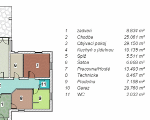

   <title><![CDATA[Legenda : D&#283;kuji mnohokr&#225;t :-) Tohle m&#283;...]]></title>
   <link>https://www.cadforum.cz/forum/forum_posts.asp?TID=12871&amp;PID=61512&amp;title=legenda#61512</link>
   <description>
    <![CDATA[<strong>Autor:</strong> <a href="https://www.cadforum.cz/forum/member_profile.asp?PF=5169">vaclavmachu</a><br /><strong>Předmět:</strong> 12871<br /><strong>Zasláno:</strong> 14.kvě.2011 v 14:21<br /><br />Děkuji mnohokrát :-) Tohle mě opravdu nenapadlo...navíc když dám barvy u jednotlivých místností (žádné) tak to jde přesně jak jsem to chtěl :-)&nbsp;]]>

   <title><![CDATA[Legenda :   Aha, nu legendu m&#237;stnost&#237;...]]></title>
   <link>https://www.cadforum.cz/forum/forum_posts.asp?TID=12871&amp;PID=61511&amp;title=legenda#61511</link>
   <description>
    <![CDATA[<strong>Autor:</strong> <a href="https://www.cadforum.cz/forum/member_profile.asp?PF=270">PepaR</a><br /><strong>Předmět:</strong> 12871<br /><strong>Zasláno:</strong> 14.kvě.2011 v 14:06<br /><br />Aha, nu legendu místností jako takovou, tzn. editovatelnou je nutno vytvořit přes <b>Výkazy/množství</b>, kde vykazujete <b>Místnosti</b>.<span style="font-size:10px"><br /><br />Upravil PepaR - 15.kvě.2011 v 00:20</span>]]>
   </description>

   <title><![CDATA[Legenda :   takhle to pouzit nejde. Barevne...]]></title>
   <link>https://www.cadforum.cz/forum/forum_posts.asp?TID=12871&amp;PID=61510&amp;title=legenda#61510</link>
   <description>
    <![CDATA[<strong>Autor:</strong> <a href="https://www.cadforum.cz/forum/member_profile.asp?PF=212">IvanaV</a><br /><strong>Předmět:</strong> 12871<br /><strong>Zasláno:</strong> 14.kvě.2011 v 13:50<br /><br /><p>takhle to pouzit nejde. </p><div>Barevne jsou mistnosti kvuli vizualni orientaci -&nbsp;v legende lze menit jen velikost barevneho ctverecku a pripsat jednu vlastnost mistnosti. <br>Chcete-li vypsat vlastnosti dve, muzete pouzit vykaz mistností. <br>Umistit vykaz vedle pudorysu lze na vykrese, treba jako nasl.obrazek (sloupec s cisly mistnosti lze skryt, vzhled upravit... :)</div><div><img src="uploads/20110514_134744_mistnosti.gif" height="241" width="300" border="0" /></div>]]>
   </description>
   <pubDate>Sat, 14 May 2011 13:50:24 +0000</pubDate>
   <guid isPermaLink="true">https://www.cadforum.cz/forum/forum_posts.asp?TID=12871&amp;PID=61510&amp;title=legenda#61510</guid>
  </item> 

   <title><![CDATA[Legenda : Nevim, jestly jsem to dob&#345;e formuloval....]]></title>
   <link>https://www.cadforum.cz/forum/forum_posts.asp?TID=12871&amp;PID=61509&amp;title=legenda#61509</link>
   <description>
    <![CDATA[<strong>Autor:</strong> <a href="https://www.cadforum.cz/forum/member_profile.asp?PF=5169">vaclavmachu</a><br /><strong>Předmět:</strong> 12871<br /><strong>Zasláno:</strong> 14.kvě.2011 v 12:54<br /><br /><div style="border-top-width: 0px; border-right-width: 0px; border-bottom-width: 0px; border-left-width: 0px; border-style: initial; border-color: initial; font-family: Verdana, Arial, Helvetica, sans-serif; color: rgb(48, 56, 63); font-weight: normal; font-size: 12px; : rgb(255, 255, 255); ">Nevim, jestly jsem to dobře formuloval. Chtěl bych prostě mít v půdoryse čísla místností (což lze poměrně jednoduše)...jen nevím jak upravit legendu, aby v ní bylo například (1 pracovna 2 kuchyň...atd) ....ve Vlastnostech....Barevné schéma mi příjde, že ty barevné rámečky nahradit snad číslem ani nejde</div><div style="border-top-width: 0px; border-right-width: 0px; border-bottom-width: 0px; border-left-width: 0px; border-style: initial; border-color: initial; font-family: Verdana, Arial, Helvetica, sans-serif; color: rgb(48, 56, 63); font-weight: normal; font-size: 12px; : rgb(255, 255, 255); ">Takhle bych si to něak představoval:&nbsp;<a href="http://imageshack.us/photo/my-images/849/vstieko.jpg/" target="_blank" rel="nofollow">http://imageshack.us/photo/my-images/849/vstieko.jpg/</a></div>]]>

   <title><![CDATA[Legenda : Dobr&#253; den, cht&#283;l jsem se zeptat,...]]></title>
   <link>https://www.cadforum.cz/forum/forum_posts.asp?TID=12871&amp;PID=61503&amp;title=legenda#61503</link>
   <description>
    <![CDATA[<strong>Autor:</strong> <a href="https://www.cadforum.cz/forum/member_profile.asp?PF=5169">vaclavmachu</a><br /><strong>Předmět:</strong> 12871<br /><strong>Zasláno:</strong> 14.kvě.2011 v 09:13<br /><br />Dobrý den, chtěl jsem se zeptat, jestli lze v Revitu udělat klasickou legendu pouze s čísly v půdorysech. Zatím se mi nepodařilo zjistit, jak lze upravit tu základní barevnou legendu která tam je. Aby místo rámečku s barvou měla číslo místnosti. Případně, jestli to lze udělat jakkoliv jinak. Předem děkuji]]>
   </description>
   <pubDate>Sat, 14 May 2011 09:13:34 +0000</pubDate>
   <guid isPermaLink="true">https://www.cadforum.cz/forum/forum_posts.asp?TID=12871&amp;PID=61503&amp;title=legenda#61503</guid>
  </item> 
