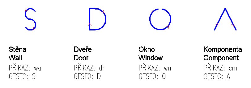

    <![CDATA[<strong>Autor:</strong> <a href="https://www.cadforum.cz/forum/member_profile.asp?PF=270">PepaR</a><br /><strong>Předmět:</strong> 12875<br /><strong>Zasláno:</strong> 14.kvě.2011 v 22:51<br /><br />Protože předchozí téma s tímto názvem <a href="http://www.cadforum.cz/forum/forum_posts.asp?TID=9618" target="_blank">Ovládání CADu gesty (StrokeIt)</a>&nbsp;je již uzamčeno, dovoluji si tímto způsobem na něj navázat.<div><br></div><div>V přiloženém archivu najdete betaverzi gest pro Revit Architecture včetně ještě nekompletního grafického seznamu gest. Dovolil jsem si upravit některé stávající a doplnit další příkazy Revitu. Výsledek můžete posoudit, když si soubor SXP naimportujete do <a href="http://www.tcbmi.com/strokeit/" target="_blank" rel="nofollow">StrokeIt</a>.</div><div><img src="uploads/20110514_225134_Gesta_RAC.jpg" height="286" width="812" border="0" /><a href="uploads/20110514_224626_StrokeIt-Revit_.zip" target="_blank" rel="nofollow">uploads/20110514_224626_StrokeIt-Revit_.zip</a></div><div><br></div><div>Více informací o gestech můžete najít i v článku <a href="http://www.autodeskclub.cz/clanek/4376-efektivne-v-autocadu" target="_blank" rel="nofollow">Efektivně v AutoCADu</a> popisující jejich princip fungování.</div><span style="font-size:10px"><br /><br />Upravil PepaR - 15.kvě.2011 v 15:55</span>]]>
