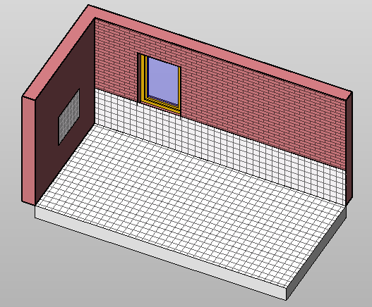

    <![CDATA[<strong>Autor:</strong> <a href="https://www.cadforum.cz/forum/member_profile.asp?PF=270">PepaR</a><br /><strong>Předmět:</strong> 12890<br /><strong>Zasláno:</strong> 08.čvc.2011 v 11:31<br /><br />Tak jsem se rozhodl přispět i já svou troškou do mlýna:<div><div><br></div><div>Rodina pro zakreslování a vykazování obkladu v programu Revit Architecture. Balíček rodiny s&nbsp;obkladem obsahuje i popisku pro okótování obkladu.</div><div><img src="uploads/20110708_143000_JR_RAC_Wall_Til.png" height="436" width="527" border="0" /><br></div><div><br></div><div><b>Stažení JR_Obklad v0.1</b></div><div><a href="uploads/20110711_104923_JR_Obklad.rfa" target="_blank" rel="nofollow">uploads/20110711_104923_JR_Obklad.rfa</a><br></div><div><a href="uploads/20110711_105009_JR_Obklad_Popis.rfa" target="_blank" rel="nofollow">uploads/20110711_105009_JR_Obklad_Popis.rfa</a><br></div><div><b>Vlastnosti rodiny</b></div><div><div><div><ul><li>Kreslení 3D hmoty obkladu.</li><li>Kreslení 2D čáru obkladu v půdoryse dle aktuální ČSN 01 3420 Výkresy pozemních staveb - Kreslení výkresů stavební části (7.2004).</li></ul></div><div><b>Možnosti rodiny</b></div><div><ul><li>Parametry pro výšku, tloušťku, odsazení, materiál a výpočet plochy obkladu.</li><li>Parametr pro odsazení 2D čáry obkladu.</li><li>Parametry pro zobrazení 2D čáry a 3D hmoty obkladu.</li></ul></div><div><b>Popis práce s rodinou</b></div><div><ul><li>Načtěte rodinu obkladu a v kartě Výchozí zvolte příkaz Komponenta a vyberte rodinu JR_Obklad.</li><li>Pro kreslení obkladu je nejjednodušší se přepnout do pohledu půdorysu, dále pak při umísťování komponenty zvolit v kartě Umístění možnost Umístit na pracovní plochu.</li><li>Nyní jednoduše definujte obklad tažením po hraně stěny.</li></ul></div></div><div><table width="99%"><tr><td class="BBquote"><img src="forum_images/quote_box.png" title="Citace" alt="Citace" style="vertical-align: text-bottom;" /> </div><div>PS: Děkuji panu Baldovi a Statečnému za rady při tvorbě této rodiny.</div><div></td></tr></table></div><div><br></div><div style="text-align: center;"><img src="https://www.cadforum.cz/forum/smileys/smiley25.gif" border="0" align="absmiddle" alt="Questi&#111;n" />&nbsp;<b>Kritika, připomínky a návrhy na vylepšení jsou vítány.</b>&nbsp;<img src="https://www.cadforum.cz/forum/smileys/smiley25.gif" border="0" align="absmiddle" alt="Questi&#111;n" /></div></div></div><span style="font-size:10px"><br /><br />Upravil PepaR - 11.čvc.2011 v 21:30</span>]]>

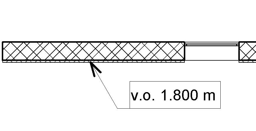

    <![CDATA[<strong>Autor:</strong> <a href="https://www.cadforum.cz/forum/member_profile.asp?PF=270">PepaR</a><br /><strong>Předmět:</strong> 12890<br /><strong>Zasláno:</strong> 06.čvc.2011 v 19:41<br /><br /><div>A jak jste prosím&nbsp;docílil&nbsp;té kóty?</div><table width="99%"><tr><td class="BBquote"><img src="forum_images/quote_box.png" title="Původně odeslal(a) Peter Jirat" alt="Původně odeslal(a) Peter Jirat" style="vertical-align: text-bottom;" /> <strong>Peter Jirat napsal(a):</strong><br /><br /><span ="apple-style-span"="" style="font-family: Calibri, sans-serif; font-size: 16px; ">Nakonec to i zobrazí tu kotu:</span><div style="border-top-width: 0px; border-right-width: 0px; border-bottom-width: 0px; border-left-width: 0px; border-style: initial; border-color: initial; font-family: Verdana, Arial, Helvetica, sans-serif; color: rgb(48, 56, 63); font-weight: normal; font-size: 12px; : rgb(255, 255, 255); "><span ="apple-style-span"="" style="font-family: Calibri, sans-serif; font-size: 16px; "><img src="uploads/20110517_110852_Clipboard02.jpg" height="445" width="869" border="0" /><br></span></div></td></tr></table><div>PS: Ten přídavek stěny by byl na obklady super, pokud by uměl vykazovat plochu.</div><span style="font-size:10px"><br /><br />Upravil PepaR - 06.čvc.2011 v 22:22</span>]]>

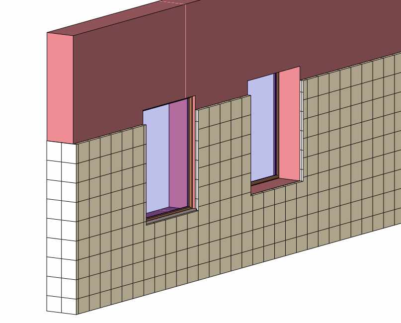

    <![CDATA[<strong>Autor:</strong> <a href="https://www.cadforum.cz/forum/member_profile.asp?PF=74">Peter Jirat</a><br /><strong>Předmět:</strong> 12890<br /><strong>Zasláno:</strong> 17.kvě.2011 v 13:35<br /><br />Home &gt; Wall &gt; Wall Sweep (v eng verzi)]]>

    <![CDATA[<strong>Autor:</strong> <a href="https://www.cadforum.cz/forum/member_profile.asp?PF=74">Peter Jirat</a><br /><strong>Předmět:</strong> 12890<br /><strong>Zasláno:</strong> 17.kvě.2011 v 12:48<br /><br />Jestli myslíte podokenní parapet, tak to umí. Co rešit pomocí family?<div><br><div><img src="uploads/20110517_124754_Clipboard03.jpg" height="650" width="807" border="0" /><br></div><div><br></div></div>]]>
