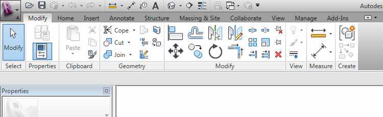

    <![CDATA[<strong>Autor:</strong> <a href="https://www.cadforum.cz/forum/member_profile.asp?PF=9">Vladimír Michl</a><br /><strong>Předmět:</strong> 12928<br /><strong>Zasláno:</strong> 23.kvě.2011 v 11:21<br /><br />Mělo by stačit přetáhnout zpátky myší (tím se to také asi přihodilo)&nbsp;- viz:<DIV><a href="http://www.cadforum.cz/cadforum/jak-zmenit-poradi-karet-ribb&#111;nu-v-revitu-tip7994" target="_blank">http://www.cadforum.cz/cadforum/jak-zmenit-poradi-karet-ribbonu-v-revitu-tip7994</A></DIV>]]>

    <![CDATA[<strong>Autor:</strong> <a href="https://www.cadforum.cz/forum/member_profile.asp?PF=74">Peter Jirat</a><br /><strong>Předmět:</strong> 12928<br /><strong>Zasláno:</strong> 23.kvě.2011 v 11:00<br /><br />Z nějakého důvodu se mi změnilo menu v Revitu, část Modify se přesunula úplně dopředu, viz obrázek. Čím se to může stát?&nbsp;<div><img src="uploads/20110523_110035_Clipboard01.jpg" height="230" width="750" border="0" /><br></div>]]>
