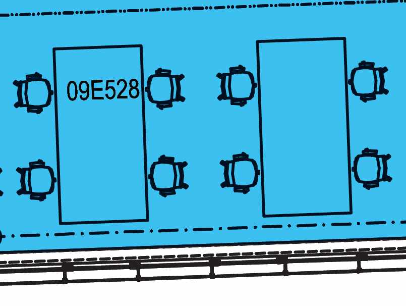

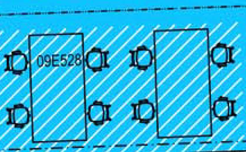

    <![CDATA[<strong>Autor:</strong> <a href="https://www.cadforum.cz/forum/member_profile.asp?PF=513">Mikemamm</a><br /><strong>Předmět:</strong> 12931<br /><strong>Zasláno:</strong> 23.kvě.2011 v 19:48<br /><br />Toto se mi stávalo také, pokud jsem používal BullzipPDF, stačilo ještě znovu přřadit šrafuru do popředí, i když to bylo zobrazováno opravdu v popředí, tak ve výtisku se to vytisklo v pozadí, tak jsem jen znovu určil do popředí a pak již to bylo v pořádku. Avšak netuším, zda to je i Váš problém...]]>

    <![CDATA[<strong>Autor:</strong> <a href="https://www.cadforum.cz/forum/member_profile.asp?PF=74">Peter Jirat</a><br /><strong>Předmět:</strong> 12931<br /><strong>Zasláno:</strong> 23.kvě.2011 v 12:32<br /><br />Teď už to zas nedělá, tak nevím. Při pondělku mi to vše nějak nefunguje.]]>

    <![CDATA[<strong>Autor:</strong> <a href="https://www.cadforum.cz/forum/member_profile.asp?PF=74">Peter Jirat</a><br /><strong>Předmět:</strong> 12931<br /><strong>Zasláno:</strong> 23.kvě.2011 v 11:57<br /><br />Mám ve výkrese šrafu Solid a nad ní bílou čárovou šrafu. Pokud vytisknu pomocí Adobe Acrobat, tak je pořadí zachováno a vypadá to správně:<div><img src="uploads/20110523_115654_s.jpg" height="518" width="835" border="0" /><br></div><div>pokud pomocí DWGtoPDF (ovladač autocadu), tak bílé čáry nejsou (čím to je nevím, asi pořadím):</div><div><img src="uploads/20110523_115723_bez.jpg" height="606" width="805" border="0" /><br></div><div><br></div>]]>
