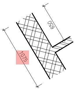

    <![CDATA[<strong>Autor:</strong> <a href="https://www.cadforum.cz/forum/member_profile.asp?PF=161">alfred</a><br /><strong>Předmět:</strong> 12938<br /><strong>Zasláno:</strong> 24.kvě.2011 v 12:24<br /><br /><table width="99%"><tr><td class="BBquote"><img src="forum_images/quote_box.png" title="Původně odeslal(a) _vlk" alt="Původně odeslal(a) _vlk" style="vertical-align: text-bottom;" /> <strong>_vlk napsal(a):</strong><br /><br />Nebo změnou stylu kóty (umístění textu "Pod", "Zprava doleva")?</td></tr></table><br><br>A nebo neupravovat styl, ale pouze vlatnosti této jedné kóty.<br>]]>

    <![CDATA[<strong>Autor:</strong> <a href="https://www.cadforum.cz/forum/member_profile.asp?PF=1207">_vlk</a><br /><strong>Předmět:</strong> 12938<br /><strong>Zasláno:</strong> 24.kvě.2011 v 12:18<br /><br />Nebo změnou stylu kóty (umístění textu "Pod", "Zprava doleva")?]]>

    <![CDATA[<strong>Autor:</strong> <a href="https://www.cadforum.cz/forum/member_profile.asp?PF=270">PepaR</a><br /><strong>Předmět:</strong> 12938<br /><strong>Zasláno:</strong> 24.kvě.2011 v 12:17<br /><br />To by šlo, ale tomu jsem se chtěl taky vyhnout ;)]]>

    <![CDATA[<strong>Autor:</strong> <a href="https://www.cadforum.cz/forum/member_profile.asp?PF=161">alfred</a><br /><strong>Předmět:</strong> 12938<br /><strong>Zasláno:</strong> 24.kvě.2011 v 12:15<br /><br />Nastavte si vhodne USS a pak to okótujte. To nejde?]]>

    <![CDATA[<strong>Autor:</strong> <a href="https://www.cadforum.cz/forum/member_profile.asp?PF=270">PepaR</a><br /><strong>Předmět:</strong> 12938<br /><strong>Zasláno:</strong> 24.kvě.2011 v 12:00<br /><br />Potřebuji docílit následujícího stavu:<div><img src="uploads/20110524_115957_Orientace_koty_.jpg" height="312" width="276" border="0" /><br></div>]]>

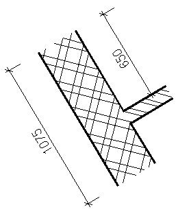

    <![CDATA[<strong>Autor:</strong> <a href="https://www.cadforum.cz/forum/member_profile.asp?PF=3130">zdrk</a><br /><strong>Předmět:</strong> 12938<br /><strong>Zasláno:</strong> 24.kvě.2011 v 11:00<br /><br />A k čemu to, označená kóta je dle mého názoru správně natočená (oproti té druhé), ale možná se pletu.]]>

    <![CDATA[<strong>Autor:</strong> <a href="https://www.cadforum.cz/forum/member_profile.asp?PF=270">PepaR</a><br /><strong>Předmět:</strong> 12938<br /><strong>Zasláno:</strong> 24.kvě.2011 v 09:21<br /><br />Dobrý den,<div><br></div><div>lze prosím docílit změny orientace kóty (viz obrázek) i jiným způsobem než skrze lisp (potřebuji toto provést v AutoCADu LT)?</div><div><img src="uploads/20110524_092128_Orientace_koty.jpg" height="312" width="276" border="0" /><br></div><div><br></div><div>Předem děkuji za rady<br><div><br></div></div>]]>
