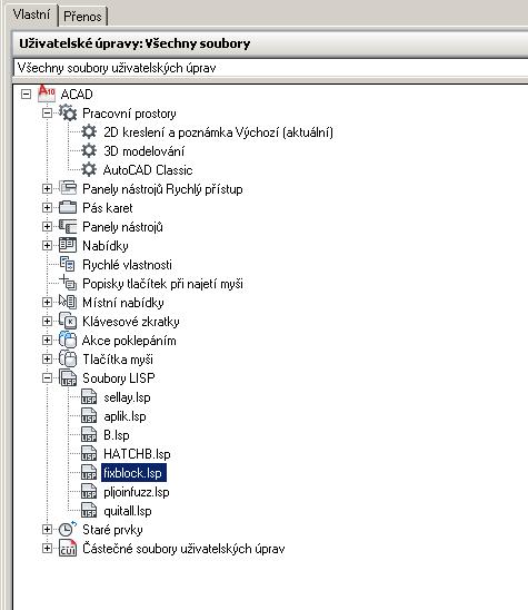

   <title><![CDATA[VLX v CUIx souboru : Tahle metoda na&#269;&#237;t&#225;n&#237; LSP soubor&#367;...]]></title>
   <link>https://www.cadforum.cz/forum/forum_posts.asp?TID=13015&amp;PID=62069&amp;title=vlx-v-cuix-souboru#62069</link>
   <description>
    <![CDATA[<strong>Autor:</strong> <a href="https://www.cadforum.cz/forum/member_profile.asp?PF=9">Vladimír Michl</a><br /><strong>Předmět:</strong> 13015<br /><strong>Zasláno:</strong> 07.čer.2011 v 13:13<br /><br />Tahle metoda načítání LSP souborů se moc nepoužívá a není ani moc pohodlná z pohledu údržby (LSP i CUIx souborů). Spíše jde asi o pozůstatek vzniku CUI jako schránky pro uživatelské úpravy "vše v jednom". <DIV>&nbsp;</DIV><DIV>Na samostatné LISP aplikace se spíš používá APPLOAD nebo&nbsp;načítání z&nbsp;ACADDOC.LSP.</DIV><DIV>&nbsp;</DIV><DIV>Anebo použít podmíněné načítání podle pana Mantlíka, nebo pomocí funkce (autoload) používané i Autodeskem.</DIV><span style="font-size:10px"><br /><br />Upravil Vladimír Michl - 07.čer.2011 v 13:20</span>]]>

   <title><![CDATA[VLX v CUIx souboru :    Nen&#237; to &#250;pln&#283; to, co pot&#345;ebujete,...]]></title>
   <link>https://www.cadforum.cz/forum/forum_posts.asp?TID=13015&amp;PID=62068&amp;title=vlx-v-cuix-souboru#62068</link>
   <description>
    <![CDATA[<strong>Autor:</strong> <a href="https://www.cadforum.cz/forum/member_profile.asp?PF=33">Mantlík</a><br /><strong>Předmět:</strong> 13015<br /><strong>Zasláno:</strong> 07.čer.2011 v 12:51<br /><br /> <div>Není to úplně to, co potřebujete, ale je to způsob, jak to obejít ....</div><div>Vychází to z dob ještě před CUI, ale funguje to stále, jak pro LSP, tak pro VLX</div><div>Nastavte to jako makro k tlačítku/příkazu</div><div>&nbsp;</div><div>Není-li zrovna&nbsp;načten příkaz A, načte se příslušný soubor AB.LSP/VLX&nbsp;&nbsp; a pak se spustí příkaz A</div><div>&nbsp;</div><div>^C^C(if (not c:A) (load "AB"));A </div>]]>

   <title><![CDATA[VLX v CUIx souboru : Dobr&#253; den. Norm&#225;ln&#283; si na&#269;&#237;t&#225;m...]]></title>
   <link>https://www.cadforum.cz/forum/forum_posts.asp?TID=13015&amp;PID=62065&amp;title=vlx-v-cuix-souboru#62065</link>
   <description>
    <![CDATA[<strong>Autor:</strong> <a href="https://www.cadforum.cz/forum/member_profile.asp?PF=14517">rychetsky</a><br /><strong>Předmět:</strong> 13015<br /><strong>Zasláno:</strong> 07.čer.2011 v 12:23<br /><br />Dobrý den.<DIV>Normálně si načítám všechny LISPy které používám do CUIx souboru.</DIV><DIV>Bohužel se tam nedá načíst *.vlx</DIV><DIV>&nbsp;</DIV><DIV><img src="http://www.cadforum.cz/forum/uploads/20110607_122104_vlx.JPG" height="548" width="475" border="0" /></DIV><DIV>&nbsp;</DIV><DIV>Existuje nějaká možnost dostat do CUIx souboru i ty VLXka?</DIV><DIV>Předpokládám, že ne. Pak by mě ovšem zajímalo z jakého důvodu to Autodesk neumožňuje.</DIV><DIV>Netuší to někdo?</DIV>]]>
   </description>
   <pubDate>Tue, 07 Jun 2011 12:23:07 +0000</pubDate>
   <guid isPermaLink="true">https://www.cadforum.cz/forum/forum_posts.asp?TID=13015&amp;PID=62065&amp;title=vlx-v-cuix-souboru#62065</guid>
  </item> 
