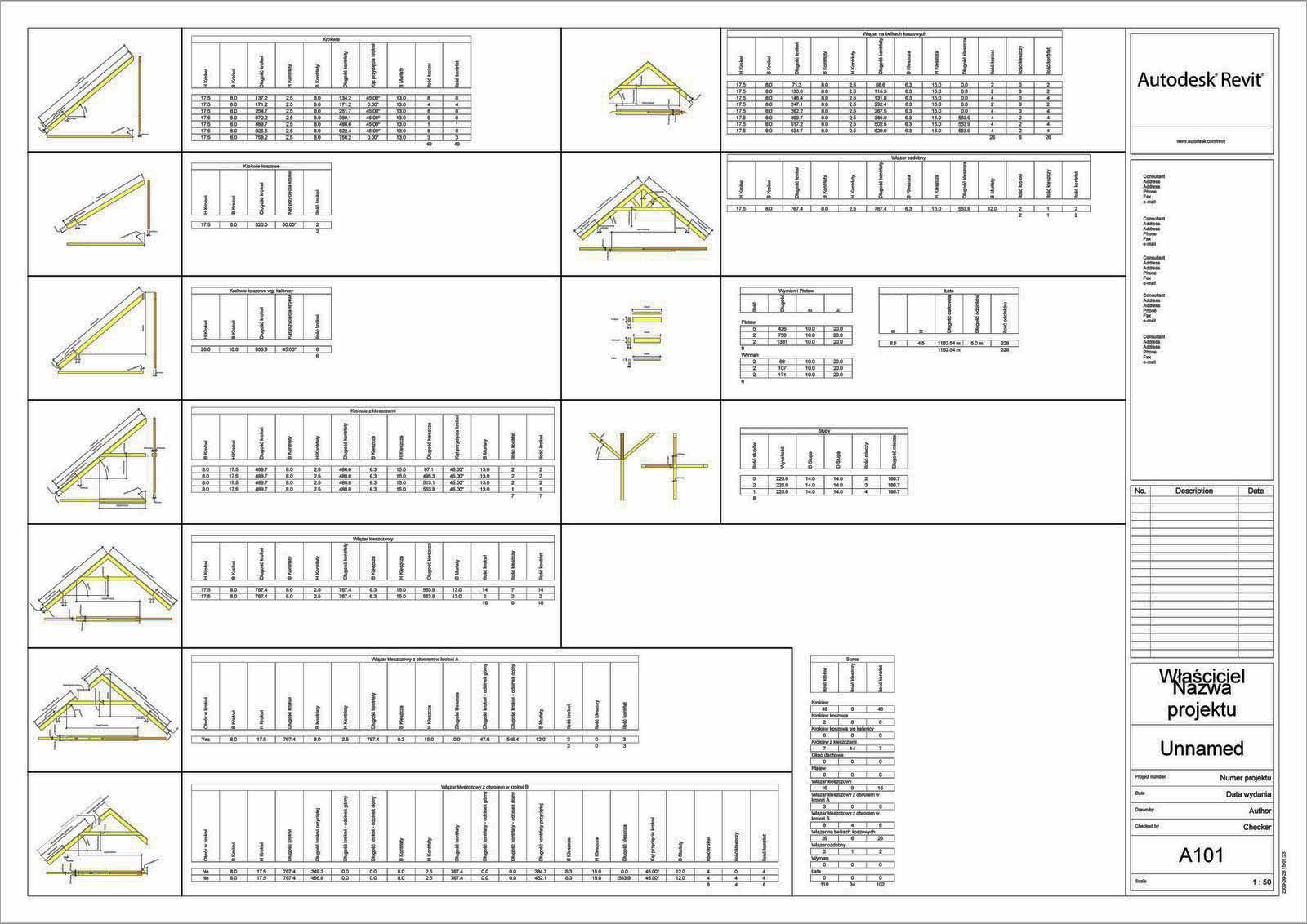

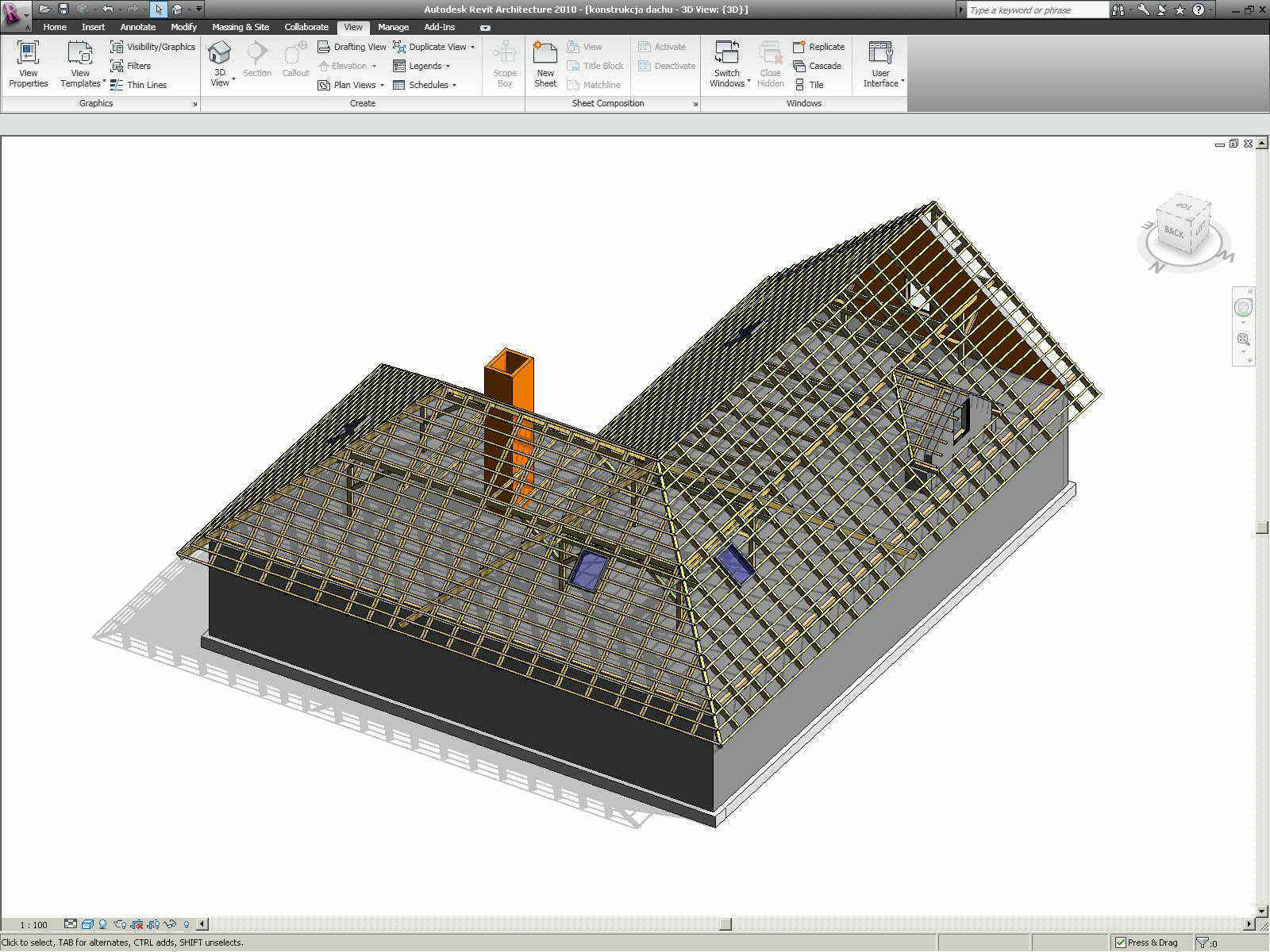

    <![CDATA[<strong>Autor:</strong> <a href="https://www.cadforum.cz/forum/member_profile.asp?PF=270">PepaR</a><br /><strong>Předmět:</strong> 13120<br /><strong>Zasláno:</strong> 27.čer.2011 v 14:03<br /><br />Možná by Vám pomohl odkaz na článek <a href="http://revit-pl.typepad.com/my-blog/2010/10/kreator-k&#111;nstrukcji-dachu-dla-revit-architecture.html" target="_blank" rel="nofollow">Kreator konstrukcji dachu dla Revit Architecture</a> od&nbsp;Andrzej Samsonowicze, kde najdete krásný příklad i jednotlivé rodiny krovu.<div><img src="uploads/20110627_140244_RwP_Dach_1.jpg" height="120" width="160" border="0" /><br></div><div><img src="uploads/20110627_140330_RwP_Dach_2.jpg" height="113" width="160" border="0" /><br></div><span style="font-size:10px"><br /><br />Upravil PepaR - 27.čer.2011 v 14:04</span>]]>
