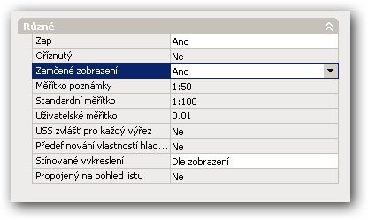

  <item>
   <title><![CDATA[Stejná velikost textu v rozlišných rozvrženích : D&#237;ky za tip, vypad&#225; to dosti univerz&#225;ln&#283;...]]></title>
   <link>https://www.cadforum.cz/forum/forum_posts.asp?TID=13237&amp;PID=62948&amp;title=stejna-velikost-textu-v-rozlisnych-rozvrzenich#62948</link>
   <description>
    <![CDATA[<strong>Autor:</strong> <a href="https://www.cadforum.cz/forum/member_profile.asp?PF=13771">Firestone</a><br /><strong>Předmět:</strong> 13237<br /><strong>Zasláno:</strong> 21.čvc.2011 v 16:11<br /><br />Díky za tip, vypadá to dosti univerzálně co jsem to prozatím v rychlosti zkoušel... určitě si to ještě více "očuchám".]]>
   </description>
   <pubDate>Thu, 21 Jul 2011 16:11:13 +0000</pubDate>
   <guid isPermaLink="true">https://www.cadforum.cz/forum/forum_posts.asp?TID=13237&amp;PID=62948&amp;title=stejna-velikost-textu-v-rozlisnych-rozvrzenich#62948</guid>
  </item> 
  <item>
   <title><![CDATA[Stejná velikost textu v rozlišných rozvrženích :  Asi se dostanete do podobn&#233;...]]></title>
   <link>https://www.cadforum.cz/forum/forum_posts.asp?TID=13237&amp;PID=62931&amp;title=stejna-velikost-textu-v-rozlisnych-rozvrzenich#62931</link>
   <description>
    <![CDATA[<strong>Autor:</strong> <a href="https://www.cadforum.cz/forum/member_profile.asp?PF=270">PepaR</a><br /><strong>Předmět:</strong> 13237<br /><strong>Zasláno:</strong> 21.čvc.2011 v 10:01<br /><br /><div style="border-top-width: 0px; border-right-width: 0px; border-bottom-width: 0px; border-left-width: 0px; border-style: initial; border-color: initial; font-family: Verdana, Arial, Helvetica, sans-serif; color: rgb(48, 56, 63); font-weight: normal; font-size: 12px; : rgb(255, 255, 255); ">Asi se dostanete do podobné situace, když jsem řešil, zda popisovat pomocí odkazů nebo nikoliv.<div><br></div><div>Váš problém jak píše alfred, řeší odkazy a zapnutí jejich vlastnosti Poznámka. &nbsp;Nicméně odkazy mají své mouchy, které byly probírány i zde na fóru.&nbsp;</div><div><br></div><div>Proto je možno volit i alternativní cesty. Tou alternativou může být blok, který přikládám.</div><div><a href="uploads/20110721_100129_JR_Odkaz.dwg" target="_blank" rel="nofollow">uploads/20110721_100129_JR_Odkaz.dwg</a><br></div></div><span style="font-size:10px"><br /><br />Upravil PepaR - 21.čvc.2011 v 17:53</span>]]>
   </description>
   <pubDate>Thu, 21 Jul 2011 10:01:50 +0000</pubDate>
   <guid isPermaLink="true">https://www.cadforum.cz/forum/forum_posts.asp?TID=13237&amp;PID=62931&amp;title=stejna-velikost-textu-v-rozlisnych-rozvrzenich#62931</guid>
  </item> 
  <item>
   <title><![CDATA[Stejná velikost textu v rozlišných rozvrženích : Jo takhle -- tak&#382;e to je celkem...]]></title>
   <link>https://www.cadforum.cz/forum/forum_posts.asp?TID=13237&amp;PID=62929&amp;title=stejna-velikost-textu-v-rozlisnych-rozvrzenich#62929</link>
   <description>
    <![CDATA[<strong>Autor:</strong> <a href="https://www.cadforum.cz/forum/member_profile.asp?PF=13771">Firestone</a><br /><strong>Předmět:</strong> 13237<br /><strong>Zasláno:</strong> 21.čvc.2011 v 09:38<br /><br />Jo takhle -- takže to je celkem dosti globální funkcionalita. Super, děkuji za poznámku.]]>
   </description>
   <pubDate>Thu, 21 Jul 2011 09:38:27 +0000</pubDate>
   <guid isPermaLink="true">https://www.cadforum.cz/forum/forum_posts.asp?TID=13237&amp;PID=62929&amp;title=stejna-velikost-textu-v-rozlisnych-rozvrzenich#62929</guid>
  </item> 
  <item>
   <title><![CDATA[Stejná velikost textu v rozlišných rozvrženích : Vlastnost &amp;#034;Pozn&#225;mka&amp;#034;m&#367;&#382;e...]]></title>
   <link>https://www.cadforum.cz/forum/forum_posts.asp?TID=13237&amp;PID=62928&amp;title=stejna-velikost-textu-v-rozlisnych-rozvrzenich#62928</link>
   <description>
    <![CDATA[<strong>Autor:</strong> <a href="https://www.cadforum.cz/forum/member_profile.asp?PF=161">alfred</a><br /><strong>Předmět:</strong> 13237<br /><strong>Zasláno:</strong> 21.čvc.2011 v 09:22<br /><br />Vlastnost "Poznámka"může mít mnoho objektů - text, mtext, kóty, bloky, multiodkaz, šrafy.<br>Na některé vlastnosti entity má parametr poznámka vliv, na některé ne. <br>U multiodkazu se upravuje celkové měřítko. <br><br>Doporučuji pročíst části nápovědy - vedle zaškrtávátka aby kóta/modkaz/text/... je takové kolečko s písmenem "i". Po kliknutí na něj se zobrazí přesně to co potřebujete. Pak je potřeba si to vyzkoušet a trochu experimentovat. Jistě Vám to bude rychle jasné - není potřeba vše popisovat. Princip je u všeho podobný - použijte vzor s textem co jsem poslal výše a přidejte si dle libosti další entity s vlastností poznámka (multiodkazy, kóty, ...). <br><br>]]>
   </description>
   <pubDate>Thu, 21 Jul 2011 09:22:53 +0000</pubDate>
   <guid isPermaLink="true">https://www.cadforum.cz/forum/forum_posts.asp?TID=13237&amp;PID=62928&amp;title=stejna-velikost-textu-v-rozlisnych-rozvrzenich#62928</guid>
  </item> 
  <item>
   <title><![CDATA[Stejná velikost textu v rozlišných rozvrženích : Je&#353;t&#283; m&#283; napadla jedna v&#283;c --...]]></title>
   <link>https://www.cadforum.cz/forum/forum_posts.asp?TID=13237&amp;PID=62926&amp;title=stejna-velikost-textu-v-rozlisnych-rozvrzenich#62926</link>
   <description>
    <![CDATA[<strong>Autor:</strong> <a href="https://www.cadforum.cz/forum/member_profile.asp?PF=13771">Firestone</a><br /><strong>Předmět:</strong> 13237<br /><strong>Zasláno:</strong> 21.čvc.2011 v 08:57<br /><br />Ještě mě napadla jedna věc -- když mám pak zmenšený text, který je nad odkazovou čárou se šipkou (např. přes funkci Multiodkaz) -- lze nějak docílit, aby se i zkrátila délka odkazové čáry, když se mně zmenší velikost textu (= zkrátí se i délka textového pole)?]]>
   </description>
   <pubDate>Thu, 21 Jul 2011 08:57:10 +0000</pubDate>
   <guid isPermaLink="true">https://www.cadforum.cz/forum/forum_posts.asp?TID=13237&amp;PID=62926&amp;title=stejna-velikost-textu-v-rozlisnych-rozvrzenich#62926</guid>
  </item> 
  <item>
   <title><![CDATA[Stejná velikost textu v rozlišných rozvrženích :   Ji&#382; bylo odpov&#283;zeno, ale p&#345;esto...]]></title>
   <link>https://www.cadforum.cz/forum/forum_posts.asp?TID=13237&amp;PID=62912&amp;title=stejna-velikost-textu-v-rozlisnych-rozvrzenich#62912</link>
   <description>
    <![CDATA[<strong>Autor:</strong> <a href="https://www.cadforum.cz/forum/member_profile.asp?PF=270">PepaR</a><br /><strong>Předmět:</strong> 13237<br /><strong>Zasláno:</strong> 20.čvc.2011 v 14:50<br /><br /><div style="border-top-width: 0px; border-right-width: 0px; border-bottom-width: 0px; border-left-width: 0px; border-style: initial; border-color: initial; font-family: Verdana, Arial, Helvetica, sans-serif; color: rgb(48, 56, 63); font-weight: normal; font-size: 12px; : rgb(255, 255, 255); ">Již bylo odpovězeno, ale přesto doplním.<div><br></div><div><ul><li>Posun anotativního objektu v rámci měřítka (tzn. různé pozice pro různé měřítka) je nutný provádět přetažením entity za vkládácí bod).</li><li>Posun&nbsp;anotativního objektu&nbsp;v rámci všech měřítek se provádí příkazem &#091;CMD&#093;POSUN&#091;/CMD&#093; <em>(_MOVE)</em>.</li></ul></div></div><span style="font-size:10px"><br /><br />Upravil PepaR - 20.čvc.2011 v 16:12</span>]]>
   </description>
   <pubDate>Wed, 20 Jul 2011 14:50:37 +0000</pubDate>
   <guid isPermaLink="true">https://www.cadforum.cz/forum/forum_posts.asp?TID=13237&amp;PID=62912&amp;title=stejna-velikost-textu-v-rozlisnych-rozvrzenich#62912</guid>
  </item> 
  <item>
   <title><![CDATA[Stejná velikost textu v rozlišných rozvrženích : U&#382; jsem na to &amp;#034;k&#225;pl&amp;#034;...]]></title>
   <link>https://www.cadforum.cz/forum/forum_posts.asp?TID=13237&amp;PID=62910&amp;title=stejna-velikost-textu-v-rozlisnych-rozvrzenich#62910</link>
   <description>
    <![CDATA[<strong>Autor:</strong> <a href="https://www.cadforum.cz/forum/member_profile.asp?PF=13771">Firestone</a><br /><strong>Předmět:</strong> 13237<br /><strong>Zasláno:</strong> 20.čvc.2011 v 10:25<br /><br />Už jsem na to "kápl" a to včetně vkládacího bodu. Děkuji moc za pomoc!]]>
   </description>
   <pubDate>Wed, 20 Jul 2011 10:25:00 +0000</pubDate>
   <guid isPermaLink="true">https://www.cadforum.cz/forum/forum_posts.asp?TID=13237&amp;PID=62910&amp;title=stejna-velikost-textu-v-rozlisnych-rozvrzenich#62910</guid>
  </item> 
  <item>
   <title><![CDATA[Stejná velikost textu v rozlišných rozvrženích :  Ale jist&#283;. Zkuste si to na p&#345;&#237;kladu...]]></title>
   <link>https://www.cadforum.cz/forum/forum_posts.asp?TID=13237&amp;PID=62909&amp;title=stejna-velikost-textu-v-rozlisnych-rozvrzenich#62909</link>
   <description>
    <![CDATA[<strong>Autor:</strong> <a href="https://www.cadforum.cz/forum/member_profile.asp?PF=161">alfred</a><br /><strong>Předmět:</strong> 13237<br /><strong>Zasláno:</strong> 20.čvc.2011 v 09:41<br /><br />Ale jistě. Zkuste si to na příkladu a bude Vám jasné chování...<br><br>Dodám ještě: je třeba také použít vhodný vkládací bod textu (zarovnání). <br><br><span style="font-size:10px"><br /><br />Upravil alfred - 20.čvc.2011 v 10:13</span>]]>
   </description>
   <pubDate>Wed, 20 Jul 2011 09:41:13 +0000</pubDate>
   <guid isPermaLink="true">https://www.cadforum.cz/forum/forum_posts.asp?TID=13237&amp;PID=62909&amp;title=stejna-velikost-textu-v-rozlisnych-rozvrzenich#62909</guid>
  </item> 
  <item>
   <title><![CDATA[Stejná velikost textu v rozlišných rozvrženích : Je&#353;t&#283; m&#283; napadlo, zda-li je mo&#382;no...]]></title>
   <link>https://www.cadforum.cz/forum/forum_posts.asp?TID=13237&amp;PID=62908&amp;title=stejna-velikost-textu-v-rozlisnych-rozvrzenich#62908</link>
   <description>
    <![CDATA[<strong>Autor:</strong> <a href="https://www.cadforum.cz/forum/member_profile.asp?PF=13771">Firestone</a><br /><strong>Předmět:</strong> 13237<br /><strong>Zasláno:</strong> 20.čvc.2011 v 09:29<br /><br />Ještě mě napadlo, zda-li je možno onen text v jednotlivých výřezech libovolně posouvat tak, aby umístění textu v modelu/jiném rozvržení s jiným měřítkem zůstalo zachováno.<div>Protože přeci jen ten text "jakoby uskočí"...</div>]]>
   </description>
   <pubDate>Wed, 20 Jul 2011 09:29:29 +0000</pubDate>
   <guid isPermaLink="true">https://www.cadforum.cz/forum/forum_posts.asp?TID=13237&amp;PID=62908&amp;title=stejna-velikost-textu-v-rozlisnych-rozvrzenich#62908</guid>
  </item> 
  <item>
   <title><![CDATA[Stejná velikost textu v rozlišných rozvrženích : Nen&#237; za&#269;.Mimochodem, u v&#253;&#345;ez&#367;...]]></title>
   <link>https://www.cadforum.cz/forum/forum_posts.asp?TID=13237&amp;PID=62904&amp;title=stejna-velikost-textu-v-rozlisnych-rozvrzenich#62904</link>
   <description>
    <![CDATA[<strong>Autor:</strong> <a href="https://www.cadforum.cz/forum/member_profile.asp?PF=270">PepaR</a><br /><strong>Předmět:</strong> 13237<br /><strong>Zasláno:</strong> 19.čvc.2011 v 21:39<br /><br /><div style="border-top-width: 0px; border-right-width: 0px; border-bottom-width: 0px; border-left-width: 0px; border-style: initial; border-color: initial; font-family: Verdana, Arial, Helvetica, sans-serif; color: rgb(48, 56, 63); font-weight: normal; font-size: 12px; : rgb(255, 255, 255); ">Není zač.&nbsp;</div><div style="border-top-width: 0px; border-right-width: 0px; border-bottom-width: 0px; border-left-width: 0px; border-style: initial; border-color: initial; font-family: Verdana, Arial, Helvetica, sans-serif; color: rgb(48, 56, 63); font-weight: normal; font-size: 12px; : rgb(255, 255, 255); "><br></div><div style="border-top-width: 0px; border-right-width: 0px; border-bottom-width: 0px; border-left-width: 0px; border-style: initial; border-color: initial; font-family: Verdana, Arial, Helvetica, sans-serif; color: rgb(48, 56, 63); font-weight: normal; font-size: 12px; : rgb(255, 255, 255); ">Mimochodem, u výřezů je docela hezká finta i v tom, že můžete nastavit jiné měřítko kresbě a jiné poznámkám v rámci jednoho výřezu, viz náhled.</div><div style="border-top-width: 0px; border-right-width: 0px; border-bottom-width: 0px; border-left-width: 0px; border-style: initial; border-color: initial; font-family: Verdana, Arial, Helvetica, sans-serif; color: rgb(48, 56, 63); font-weight: normal; font-size: 12px; : rgb(255, 255, 255); "><img src="uploads/20110719_213903_AutoCAD_LT_Scal.jpg" height="249" width="416" border="0" /><br></div>]]>
   </description>
   <pubDate>Tue, 19 Jul 2011 21:39:08 +0000</pubDate>
   <guid isPermaLink="true">https://www.cadforum.cz/forum/forum_posts.asp?TID=13237&amp;PID=62904&amp;title=stejna-velikost-textu-v-rozlisnych-rozvrzenich#62904</guid>
  </item> 
