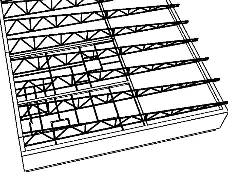

    <![CDATA[<strong>Autor:</strong> <a href="https://www.cadforum.cz/forum/member_profile.asp?PF=9">Vladimír Michl</a><br /><strong>Předmět:</strong> 13291<br /><strong>Zasláno:</strong> 31.čvc.2011 v 21:08<br /><br />Stačí postupovat dle Příbuzného tipu 4979.]]>

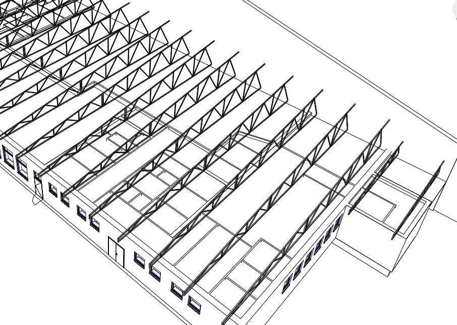

    <![CDATA[<strong>Autor:</strong> <a href="https://www.cadforum.cz/forum/member_profile.asp?PF=105">Kosík</a><br /><strong>Předmět:</strong> 13291<br /><strong>Zasláno:</strong> 30.čvc.2011 v 08:49<br /><br />Přeji příjemný den<br>Je to tak, monitor má rozlišení dle jeho velikosti mezi 1650 až 1920 bodů a vy chcete aby obrázek s velikostí nějakých 750 bodíků byl ostrý. Proto printskrín je výrazně lepší než podseknutý export. <br>Jan Josík<br>]]>

    <![CDATA[<strong>Autor:</strong> <a href="https://www.cadforum.cz/forum/member_profile.asp?PF=74">Peter Jirat</a><br /><strong>Předmět:</strong> 13291<br /><strong>Zasláno:</strong> 29.čvc.2011 v 15:52<br /><br />Tak si akorát zvedněte rozlišení exportovaného obrázku, klidně si tam dejte těch 2000pixelů nebo jaké máte rozlišení monitoru a porovnejte výsledek.]]>

    <![CDATA[<strong>Autor:</strong> <a href="https://www.cadforum.cz/forum/member_profile.asp?PF=21231">hank</a><br /><strong>Předmět:</strong> 13291<br /><strong>Zasláno:</strong> 29.čvc.2011 v 15:34<br /><br />Recept je prosty... &nbsp;jak rika klasik.&nbsp;<div>Pres printscreen jsem si potrebny obrazek upravil v jinem grafickem programu a parady jak na bale.&nbsp;</div><div>Neni nad profi sw &nbsp;<img src="https://www.cadforum.cz/forum/smileys/smiley32.gif" border="0" align="absmiddle" alt="Clap" /></div><div><img src="uploads/20110729_153439_obrazek22.jpg" height="645" width="906" border="0" /><br></div>]]>

    <![CDATA[<strong>Autor:</strong> <a href="https://www.cadforum.cz/forum/member_profile.asp?PF=21231">hank</a><br /><strong>Předmět:</strong> 13291<br /><strong>Zasláno:</strong> 29.čvc.2011 v 15:29<br /><br />Uz jsem to nasel... Zapnute jsem to samo nemel ale i tak zadna velika slava jak pisete.&nbsp;]]>

    <![CDATA[<strong>Autor:</strong> <a href="https://www.cadforum.cz/forum/member_profile.asp?PF=74">Peter Jirat</a><br /><strong>Předmět:</strong> 13291<br /><strong>Zasláno:</strong> 29.čvc.2011 v 12:04<br /><br />S tím rozlišením asi žádnou slávu neuděláte, ale máte zapnutý AntiAliasing pro 3D pohledy (Option - Graphics)?]]>

    <![CDATA[<strong>Autor:</strong> <a href="https://www.cadforum.cz/forum/member_profile.asp?PF=21231">hank</a><br /><strong>Předmět:</strong> 13291<br /><strong>Zasláno:</strong> 29.čvc.2011 v 11:42<br /><br />Mám problém s kvalitou exportovaných obrázků perpektivy.<div>Při exportu mám nastavenou velikost obrázku na nějakých 750px, kvalita bud JPG bezeztratove nebo TIFF. Výsledek exportovaného obrázku je poměrně nekvalitní, neostré čáry. Exportovaný obrázek je v nastavení skryté hrany nebo stínovaný s hranami. Samotné nastavení tloušťky čar pro perpektivu mám ve všech řádcích ,0300mm. Obrázek - 750x612px 312kB&nbsp;</div><div><br></div><div>Máte někdo nějaký lepší způsob exportu obrázků nebo trik jak exportovat v lepsím rozlišení??</div><div><img src="uploads/20110729_114100_obrazek2.jpg" height="688" width="900" border="0" /></div>]]>
