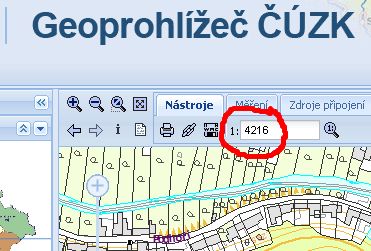

    <![CDATA[<strong>Autor:</strong> <a href="https://www.cadforum.cz/forum/member_profile.asp?PF=1207">_vlk</a><br /><strong>Předmět:</strong> 13349<br /><strong>Zasláno:</strong> 11.srp.2011 v 16:22<br /><br />Zdá se, že funguje. Hodnoty se objeví ve stavovém řádku výkresu.<div>Děkuji.</div>]]>

    <![CDATA[<strong>Autor:</strong> <a href="https://www.cadforum.cz/forum/member_profile.asp?PF=9">Vladimír Michl</a><br /><strong>Předmět:</strong> 13349<br /><strong>Zasláno:</strong> 10.srp.2011 v 17:28<br /><br />Ve starších verzích šlo použít tento postup:<DIV><a href="http://www.cadforum.cz/cadforum/qaID.asp?tip=5609" target="_blank">http://www.cadforum.cz/cadforum/qaID.asp?tip=5609</A></DIV><DIV>ale nejsem si jist jestli bude fungovat i ve verzi 2012.</DIV>]]>

    <![CDATA[<strong>Autor:</strong> <a href="https://www.cadforum.cz/forum/member_profile.asp?PF=1207">_vlk</a><br /><strong>Předmět:</strong> 13349<br /><strong>Zasláno:</strong> 10.srp.2011 v 16:44<br /><br /><span ="Apple-style-span" style="color: rgb(0, 0, 0); font-family: 'Times New Roman'; font-size: medium; "><div style="border-top-width: 0px; border-right-width: 0px; border-bottom-width: 0px; border-left-width: 0px; border-style: initial; border-color: initial; font-family: Verdana, Arial, Helvetica, sans-serif; color: rgb(48, 56, 63); font-size: 12px; : rgb(255, 255, 255); ">Dobrý den,<div>existuje v C3D&nbsp;možnost, aby se někde zobrazovalo aktuální měřítko zobrazení modelového prostoru na monitoru? Něco ve stylu geoportálu - viz obr.:<img src="uploads/20110810_164159_m.jpg" height="251" width="371" border="0" /></div></div></span>]]>
