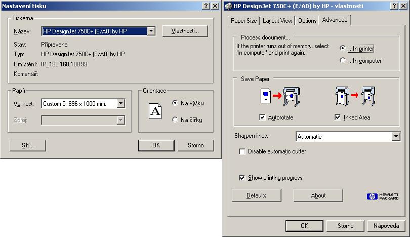

    <![CDATA[<strong>Autor:</strong> <a href="https://www.cadforum.cz/forum/member_profile.asp?PF=98">Kotlaba</a><br /><strong>Předmět:</strong> 13412<br /><strong>Zasláno:</strong> 19.srp.2011 v 09:50<br /><br />Já používám tohle nastavení - náš plotr na šířku zvládne 896 mm ale 897 už ne. A0 nekreslím a nastavení Advanced zajistí že když kreslím jednu A4 tak na to nevyplejtvám půl role pauzáku.<DIV>A když dám zobrazení před tiskem, tak se mi musí zobrazit všechno co chci vytisknout.</DIV><DIV>&nbsp;</DIV><DIV><img src="http://www.cadforum.cz/forum/uploads/20110819_094938_plot.JPG" height="468" width="812" border="0" /></DIV>]]>

    <![CDATA[<strong>Autor:</strong> <a href="https://www.cadforum.cz/forum/member_profile.asp?PF=35146">christiantroy</a><br /><strong>Předmět:</strong> 13412<br /><strong>Zasláno:</strong> 19.srp.2011 v 08:44<br /><br />No tohle už jsem zkusil. Vypadá to jak kdyby měl mít výkres maximální délku 841 mm protože potom se ustřihne a je konec a mě chybí zbytek výkresu. No myslíš že by to mohl vyřešit komprim do PDF?]]>

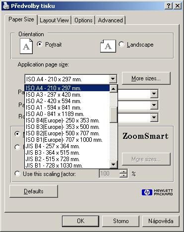

    <![CDATA[<strong>Autor:</strong> <a href="https://www.cadforum.cz/forum/member_profile.asp?PF=98">Kotlaba</a><br /><strong>Předmět:</strong> 13412<br /><strong>Zasláno:</strong> 19.srp.2011 v 06:28<br /><br />První co mne napadlo, jestli máte nastavenou správnou velikost papíru. Někdy je to makačka na bednu než se člověk prokliká do toho správného okna. A u plotru co používám já je potřeba nastavit šířku o něco větší než jak je velký výkres (zjistil jsem to zkusmo). Kolegům to potíže nedělá?<DIV><img src="http://www.cadforum.cz/forum/uploads/20110819_062717_plot.JPG" height="468" width="371" border="0" /></DIV>]]>

   <title><![CDATA[Tisk na Plotteru : Dobr&#253; den,r&#225;d bych se zeptal....]]></title>
   <link>https://www.cadforum.cz/forum/forum_posts.asp?TID=13412&amp;PID=63604&amp;title=tisk-na-plotteru#63604</link>
   <description>
    <![CDATA[<strong>Autor:</strong> <a href="https://www.cadforum.cz/forum/member_profile.asp?PF=35146">christiantroy</a><br /><strong>Předmět:</strong> 13412<br /><strong>Zasláno:</strong> 18.srp.2011 v 21:19<br /><br />Dobrý den,<div><br></div><div>rád bych se zeptal. Mám problém s tiskem na plotteru. Nemůžu vytisknout soubor který je širší než 841 mm. No když dám před tiskem náhled tak se mi objeví jen polovina výkresu a zbytek se nedotiskne. Nemůžete mi někdo poradit. Díky</div><div><br></div><div>Plotter je HP 650c</div>]]>
