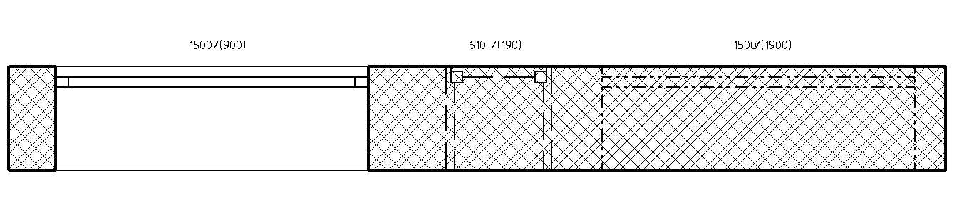

   <title><![CDATA[Vynášení stěn :   S t&#237;m zobrazov&#225;n&#237;m viditelnosti...]]></title>
   <link>https://www.cadforum.cz/forum/forum_posts.asp?TID=13424&amp;PID=63696&amp;title=vynaseni-sten#63696</link>
   <description>
    <![CDATA[<strong>Autor:</strong> <a href="https://www.cadforum.cz/forum/member_profile.asp?PF=74">Peter Jirat</a><br /><strong>Předmět:</strong> 13424<br /><strong>Zasláno:</strong> 24.srp.2011 v 14:56<br /><br />S tím zobrazováním viditelnosti nad/pod rovinou řezu se dají dělat psí kusy:<div>&nbsp;</div><div><img src="uploads/20110824_145440_Clipboard01.jpg" height="313" width="1346" border="0" /></div><div>&nbsp;</div><div>ale to už je trochu mimo tento formát diskuze, to je buď na školení nebo na osobní návštěvu v jiné firmě.</div>]]>
   </description>
   <pubDate>Wed, 24 Aug 2011 14:56:30 +0000</pubDate>
   <guid isPermaLink="true">https://www.cadforum.cz/forum/forum_posts.asp?TID=13424&amp;PID=63696&amp;title=vynaseni-sten#63696</guid>

  <item>
   <title><![CDATA[Vynášení stěn : Pro konstrukce nad rovinou &#345;ezu...]]></title>
   <link>https://www.cadforum.cz/forum/forum_posts.asp?TID=13424&amp;PID=63695&amp;title=vynaseni-sten#63695</link>
   <description>
    <![CDATA[<strong>Autor:</strong> <a href="https://www.cadforum.cz/forum/member_profile.asp?PF=270">PepaR</a><br /><strong>Předmět:</strong> 13424<br /><strong>Zasláno:</strong> 24.srp.2011 v 13:58<br /><br />Pro konstrukce nad rovinou řezu u schodiště je nejvhodnější použít přepis čáry. Záložka <b>Upravit </b>- <b>Čárová kresba</b>.<div><br></div><div>Popis i výstupní čáru můžete udělat i manuálně, ale ztratíte kouzlo provázanosti mezi prvky popisu a konstrukcí. Druhou možností je vytvoření popisky.</div>]]>
   </description>
   <pubDate>Wed, 24 Aug 2011 13:58:36 +0000</pubDate>
   <guid isPermaLink="true">https://www.cadforum.cz/forum/forum_posts.asp?TID=13424&amp;PID=63695&amp;title=vynaseni-sten#63695</guid>
  </item> 

   <title><![CDATA[Vynášení stěn : P&#345;i pou&#382;it&#237; zalomen&#233; v&#253;&#353;ky pohledu...]]></title>
   <link>https://www.cadforum.cz/forum/forum_posts.asp?TID=13424&amp;PID=63694&amp;title=vynaseni-sten#63694</link>
   <description>
    <![CDATA[<strong>Autor:</strong> <a href="https://www.cadforum.cz/forum/member_profile.asp?PF=11165">clliford</a><br /><strong>Předmět:</strong> 13424<br /><strong>Zasláno:</strong> 24.srp.2011 v 13:33<br /><br />Při použití zalomené výšky pohledu jsem se snažil nastavit výšku odsazení tak, aby se mi otvor ve stěně nad rovinou řezu kreslil čerchovanou čáru, bohužel se mi to nepodařilo. Jakým způsobem se dá např. u stěny nastavit kreslení čar nad rovinou řezu nebo zakrytá okna (čárkovaně) pod rovinou řezu. Pomocí skicy schodiště se dá vytvořit jakýkoli tvar, takže i samotný popis a výstupní čára se vytváří pomocí čar a textu?<br>]]>
   </description>
   <pubDate>Wed, 24 Aug 2011 13:33:18 +0000</pubDate>
   <guid isPermaLink="true">https://www.cadforum.cz/forum/forum_posts.asp?TID=13424&amp;PID=63694&amp;title=vynaseni-sten#63694</guid>
