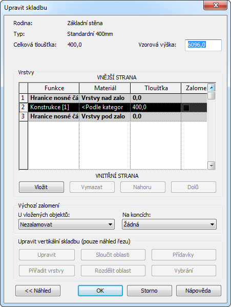

    <![CDATA[<strong>Autor:</strong> <a href="https://www.cadforum.cz/forum/member_profile.asp?PF=105">Kosík</a><br /><strong>Předmět:</strong> 13466<br /><strong>Zasláno:</strong> 30.srp.2011 v 09:47<br /><br />Děkuji toje ono<br>česky se to jmenuje zakončení stěny a měla by to být rovina rámu na venkovní straně okna.<br>Jan Kosík<br>]]>

    <![CDATA[<strong>Autor:</strong> <a href="https://www.cadforum.cz/forum/member_profile.asp?PF=74">Peter Jirat</a><br /><strong>Předmět:</strong> 13466<br /><strong>Zasláno:</strong> 30.srp.2011 v 08:38<br /><br />Vrstvy se zarovnávají k rovině, která je definovaná v rodině oken/dveří, má u sebe zaškrtnuto Wall Closure (tak nějak). Zároveň se jak psal PepaR definuje v nastavení rodiny v projektu, která strana se zarovnává. Není to tak účinné jako v ADT, ale značnou část požadavků to splní.]]>

    <![CDATA[<strong>Autor:</strong> <a href="https://www.cadforum.cz/forum/member_profile.asp?PF=270">PepaR</a><br /><strong>Předmět:</strong> 13466<br /><strong>Zasláno:</strong> 29.srp.2011 v 23:44<br /><br />Dobrý podvečer,<div><br></div><div>ano lze. Nastavení naleznete v dialogu pro úpravu skladby stěny.</div><div><img src="uploads/20110829_234443_RAC_Zalomeni.png" height="599" width="451" border="0" /><br></div>]]>

    <![CDATA[<strong>Autor:</strong> <a href="https://www.cadforum.cz/forum/member_profile.asp?PF=105">Kosík</a><br /><strong>Předmět:</strong> 13466<br /><strong>Zasláno:</strong> 29.srp.2011 v 22:51<br /><br />Přeji příjemný večer<br>Je nějakým způsobem ovlivnit umístění zalomení vrstev sendvičové stěny? U ACA je to jednoduché vytvořím si styl zalomení jednotlivých vrstev vzhledem k omístění výplně otvoru (okna, dveří). V revitu patrně mou neznalostí nebo vlastností tohoto programu se mi vrstvy zalomují v ose stěny. Je to možné řešit jiným způsobem než ruční úpravou u každého otvoru, kde hrana výplně leží mimo osu stěny?<br>Jan Kosík<br>]]>
