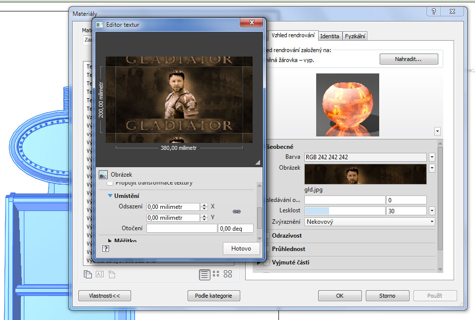

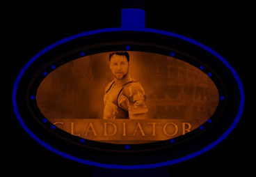

    <![CDATA[<strong>Autor:</strong> <a href="https://www.cadforum.cz/forum/member_profile.asp?PF=21231">hank</a><br /><strong>Předmět:</strong> 13504<br /><strong>Zasláno:</strong> 06.zář.2011 v 09:31<br /><br />Tak jako zatim jedine reseni jsem nasel v nahradnim zpusobu. Vymodelovat normalni obdelnik ktery pak orezu vybranim do tavru ovalneho. Prirazeny obrazek v materialech jde jiz vyladit do potrebne polohy ikdyz v uhlu otoceni 180° coz nevim z jakeho duvodu.&nbsp;<div>Takze cesta je...<img src="https://www.cadforum.cz/forum/smileys/smiley2.gif" border="0" align="absmiddle" alt="Wink" /></div><div><br></div><div><img src="uploads/20110906_093130_gld_2.jpg" height="254" width="368" border="0" /><br></div><div><br></div><div><img src="uploads/20110906_093148_nastaveni_2.jpg" height="627" width="908" border="0" /><br></div>]]>

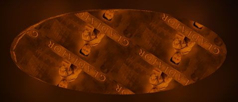

    <![CDATA[<strong>Autor:</strong> <a href="https://www.cadforum.cz/forum/member_profile.asp?PF=21231">hank</a><br /><strong>Předmět:</strong> 13504<br /><strong>Zasláno:</strong> 06.zář.2011 v 09:11<br /><br />jeste jsem udelal pokus primo v projektu jestli nemam nejakou chybu ve vypracovany rodine. Primo v danym projektu jsem vymodeloval oval vytazenim a priradil jako material obrazek. Vysledek stejny...&nbsp;<img src="https://www.cadforum.cz/forum/smileys/smiley7.gif" border="0" align="absmiddle" alt="Angry" /><div><br></div><div><img src="uploads/20110906_091148_projekt.jpg" height="205" width="478" border="0" /><br></div>]]>

    <![CDATA[<strong>Autor:</strong> <a href="https://www.cadforum.cz/forum/member_profile.asp?PF=21231">hank</a><br /><strong>Předmět:</strong> 13504<br /><strong>Zasláno:</strong> 06.zář.2011 v 08:55<br /><br /><img src="uploads/20110906_085459_nastaveni.jpg" height="645" width="957" border="0" />Mam problem se spravnym usazenim obrazku v projektu. Na vymodelovanou rodinu si v projektu jako material hmoty pridam obrazek ale pri renderu je obrazek nikoliv v zakladni poloze ale pod nejakym uhlem. Pokousel jsem se asi hodinu laborovat s jednotlivyma stupnema uhlu polohy ale nepodarilo se mi obrazek dostat do vodorovne polohy. Hmota je oval modelovany vytazenim.&nbsp;<div>poradi nekdo s&nbsp;nastevenim? &nbsp;<img src="https://www.cadforum.cz/forum/smileys/smiley19.gif" border="0" align="absmiddle" alt="Cry" /></div><div><br></div><div><img src="uploads/20110906_085441_gld.jpg" height="190" width="276" border="0" /><br></div>]]>
