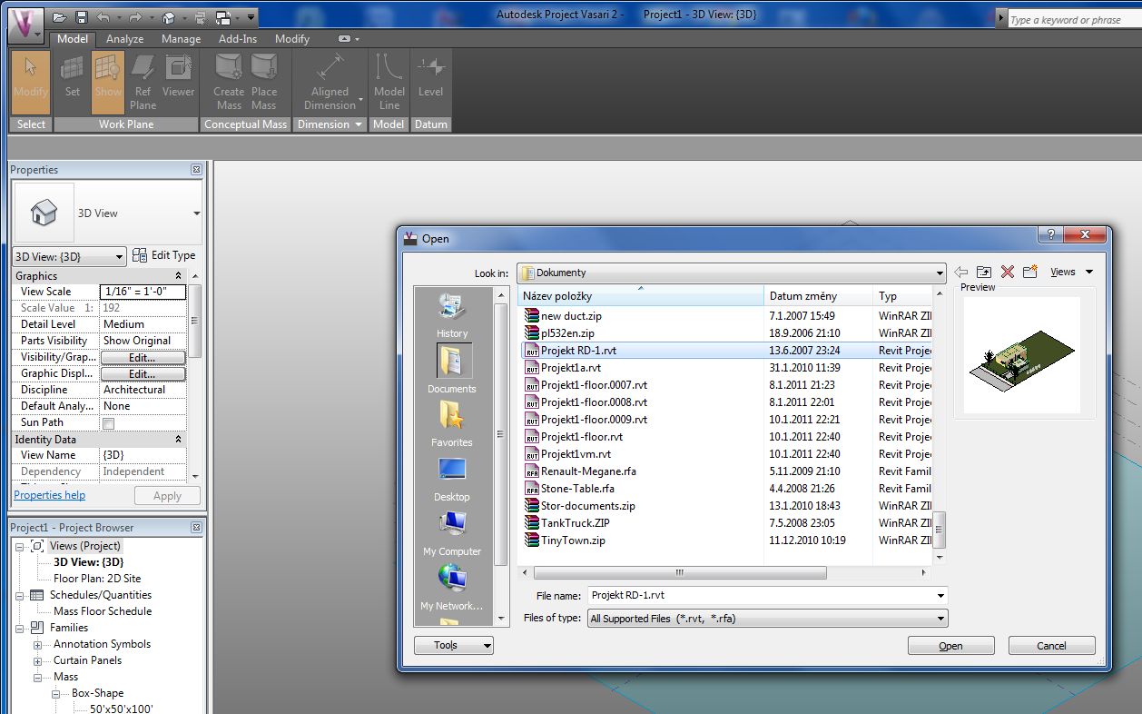

    <![CDATA[<strong>Autor:</strong> <a href="https://www.cadforum.cz/forum/member_profile.asp?PF=9">Vladimír Michl</a><br /><strong>Předmět:</strong> 13513<br /><strong>Zasláno:</strong> 08.zář.2011 v 18:16<br /><br />Nainstaloval jsem si verzi 2.1 a jde mi otevírat RVT i RFA z Revitu:<div><img src="uploads/20110908_181600_vasari.jpg" height="786" width="1258" border="0" /></div>]]>

    <![CDATA[<strong>Autor:</strong> <a href="https://www.cadforum.cz/forum/member_profile.asp?PF=74">Peter Jirat</a><br /><strong>Předmět:</strong> 13513<br /><strong>Zasláno:</strong> 08.zář.2011 v 14:19<br /><br />2.0 to neumí, pouze *.rfa (alespoň jak to vidím u sebe).]]>

    <![CDATA[<strong>Autor:</strong> <a href="https://www.cadforum.cz/forum/member_profile.asp?PF=9">Vladimír Michl</a><br /><strong>Předmět:</strong> 13513<br /><strong>Zasláno:</strong> 08.zář.2011 v 13:55<br /><br />Nezkoušel jsem to, ale načítat RVT z Revitu by to umět mělo. Obvyklejší cesta by ale měla být obráceně - koncept navržený a ověřený ve Vasari načíst do Revitu na "dopracování". Také předpokládám, že to časem zfúzuje do jednoho produktu.]]>

    <![CDATA[<strong>Autor:</strong> <a href="https://www.cadforum.cz/forum/member_profile.asp?PF=74">Peter Jirat</a><br /><strong>Předmět:</strong> 13513<br /><strong>Zasláno:</strong> 08.zář.2011 v 13:41<br /><br />Zřejmě ani tohle Vasari neumí import massů z Revitu? Trochu nechápu tu koncepci (energetické výpočty s tím nemají nic společného), to si představují, že modelovat koncepčně člověk začne ve Vasari a pak si vytvořený model přenese do Revitu/CADu??? Chápu že časem bude snaha zahrnout postupy z Vasari přímo do Revitu (jak už tam teď je energetická analýza).]]>
