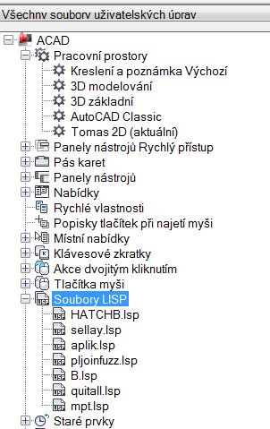

    <![CDATA[<strong>Autor:</strong> <a href="https://www.cadforum.cz/forum/member_profile.asp?PF=14517">rychetsky</a><br /><strong>Předmět:</strong> 13524<br /><strong>Zasláno:</strong> 16.zář.2011 v 08:29<br /><br />V MNU souboru Vám to jistě funguje.<div>Já ovšem používám přímé přetažení do CUI. Viz. obrázek</div><div>&nbsp;</div><div><img src="uploads/20110916_082926_cui.JPG" height="479" width="302" border="0" /></div>]]>

    <![CDATA[<strong>Autor:</strong> <a href="https://www.cadforum.cz/forum/member_profile.asp?PF=161">alfred</a><br /><strong>Předmět:</strong> 13524<br /><strong>Zasláno:</strong> 16.zář.2011 v 06:31<br /><br /><table width="99%"><tr><td class="BBquote"><img src="forum_images/quote_box.png" title="Původně odeslal(a) rychetsky" alt="Původně odeslal(a) rychetsky" style="vertical-align: text-bottom;" /> <strong>rychetsky napsal(a):</strong><br /><br />Přes CUI to mám nastaveno. Bohužel tam platí jedno dost nepříjemné omezení. Tím je nemožnost načítání *.vlx<div>Kéž by tohle dotáhl Autodesk do konce...</div></td></tr></table><br><br>A co Vam prosim nejde? <br>v MNU souboru mam pro natazeni VLX napriklad:<br><br>&#091;GeoRefImg&#093;^C^C(if (not georefimg)(load "GeoRefImg.VLX")) ^C^CGeoRefImg<br><br>jako autoload pouzivam napriklad<br><br>(autoload "flay.vlx" '("flay"))<br>]]>

    <![CDATA[<strong>Autor:</strong> <a href="https://www.cadforum.cz/forum/member_profile.asp?PF=14517">rychetsky</a><br /><strong>Předmět:</strong> 13524<br /><strong>Zasláno:</strong> 15.zář.2011 v 16:17<br /><br />Přes CUI to mám nastaveno. Bohužel tam platí jedno dost nepříjemné omezení. Tím je nemožnost načítání *.vlx<div>Kéž by tohle dotáhl Autodesk do konce...</div>]]>

    <![CDATA[<strong>Autor:</strong> <a href="https://www.cadforum.cz/forum/member_profile.asp?PF=1753">splonk</a><br /><strong>Předmět:</strong> 13524<br /><strong>Zasláno:</strong> 15.zář.2011 v 16:12<br /><br />DD<DIV>TAke si dovolim doplnit.</DIV><DIV>LISPy k nacteni lze zadavat take primo v CUI.</DIV><DIV>O prednostech a nedostatcich tohoto zpusobu nacitani pochopitelne plati vyse uvedene</DIV><DIV>&nbsp;</DIV><DIV>Zdravim, JASponza</DIV>]]>

    <![CDATA[<strong>Autor:</strong> <a href="https://www.cadforum.cz/forum/member_profile.asp?PF=9">Vladimír Michl</a><br /><strong>Předmět:</strong> 13524<br /><strong>Zasláno:</strong> 13.zář.2011 v 21:13<br /><br />Jen poznámka: to zdržení při natahování je způsobeno online kontrolou aktualizací - četnost kontroly (popř. úplné vypnutí) lze nastavit&nbsp;příkazem CADSTUDIOOPTIONS (popř. XANADUOPTIONS).]]>

    <![CDATA[<strong>Autor:</strong> <a href="https://www.cadforum.cz/forum/member_profile.asp?PF=161">alfred</a><br /><strong>Předmět:</strong> 13524<br /><strong>Zasláno:</strong> 13.zář.2011 v 19:15<br /><br />Aktovka je velmi dobrá pro jeden, dva lispíky. Ale pokud používáte větší množství LISPů, tak natahování při každém startu může dost zdržet. Hlavně pokud se jedná o VLX (např. z CAD Studia), tak natažení trvá někdy skoro vteřinu a pokud potřebujete natáhnout třeba 10 utilit, je start již nepřijatelně prodloužen. Pak přijdou na řadu výše uvedené možnosti. Podle četnosti používání se vždy hodí něco jiného - ikona, menu, nebo autoload.<br>]]>
