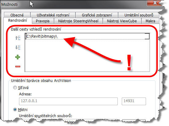

  <item>
   <title><![CDATA[vonkajšia omietka :  Je&#353;t&#283; jednou ... uveden&#225; lokace...]]></title>
   <link>https://www.cadforum.cz/forum/forum_posts.asp?TID=13567&amp;PID=64973&amp;title=vonkajsia-omietka#64973</link>
   <description>
    <![CDATA[<strong>Autor:</strong> <a href="https://www.cadforum.cz/forum/member_profile.asp?PF=571">Vit Bambuch</a><br /><strong>Předmět:</strong> 13567<br /><strong>Zasláno:</strong> 19.říj.2011 v 11:40<br /><br />Ještě jednou ... uvedená lokace byla dána jako příklad. U Vás tedy vezměte příslušné bitmapy, vykopírujte je na jedno místo a toto místo pak v nastavení nalinkujte. Nepomůže-li to, projděte jednotlivé problematické materiály a linky znovu "proklikejte" = znovu proveďte nalinkování jednotlivých bitmap. Předpokládám že pak by to snad mělo začít fungovat.<span style="font-size:10px"><br /><br />Upravil Vit Bambuch - 19.říj.2011 v 14:45</span>]]>
   </description>
   <pubDate>Wed, 19 Oct 2011 11:40:32 +0000</pubDate>
   <guid isPermaLink="true">https://www.cadforum.cz/forum/forum_posts.asp?TID=13567&amp;PID=64973&amp;title=vonkajsia-omietka#64973</guid>
  </item> 

  <item>
   <title><![CDATA[vonkajšia omietka : Ten adres&#225;&#345; berte jako p&#345;&#237;klad,...]]></title>
   <link>https://www.cadforum.cz/forum/forum_posts.asp?TID=13567&amp;PID=64970&amp;title=vonkajsia-omietka#64970</link>
   <description>
    <![CDATA[<strong>Autor:</strong> <a href="https://www.cadforum.cz/forum/member_profile.asp?PF=571">Vit Bambuch</a><br /><strong>Předmět:</strong> 13567<br /><strong>Zasláno:</strong> 19.říj.2011 v 11:00<br /><br />Ten adresář berte jako příklad, můžete je mít samozřejmě kdekoliv jinde ... ale jinak ANO - uživatelské bitmapy je vhodné uchovávat na nějakém konkrétním místě, jednak pro účely snadného mapování a druhak aby se v nich člověk snadno dokázal orientovat a případně je předávat spolu s projekty (ale to platí samozřejmě i pro jakákoliv jiná data&nbsp;<img src="https://www.cadforum.cz/forum/smileys/smiley2.gif" border="0" align="absmiddle" alt="Wink" />&nbsp;)]]>
   </description>
   <pubDate>Wed, 19 Oct 2011 11:00:43 +0000</pubDate>
   <guid isPermaLink="true">https://www.cadforum.cz/forum/forum_posts.asp?TID=13567&amp;PID=64970&amp;title=vonkajsia-omietka#64970</guid>
  </item> 
  <item>
   <title><![CDATA[vonkajšia omietka : V tej kolonke Revit-bitmapy m&#225;m...]]></title>
   <link>https://www.cadforum.cz/forum/forum_posts.asp?TID=13567&amp;PID=64968&amp;title=vonkajsia-omietka#64968</link>
   <description>
    <![CDATA[<strong>Autor:</strong> <a href="https://www.cadforum.cz/forum/member_profile.asp?PF=20160">bielko</a><br /><strong>Předmět:</strong> 13567<br /><strong>Zasláno:</strong> 19.říj.2011 v 10:51<br /><br />V tej kolonke Revit-bitmapy mám mať uložené všetky textúry v adresároch? Tak to myslíte?]]>
   </description>
   <pubDate>Wed, 19 Oct 2011 10:51:46 +0000</pubDate>
   <guid isPermaLink="true">https://www.cadforum.cz/forum/forum_posts.asp?TID=13567&amp;PID=64968&amp;title=vonkajsia-omietka#64968</guid>

  <item>
   <title><![CDATA[vonkajšia omietka :  Podle mne je tedy nejpravd&#283;podobn&#283;j&#353;&#237;,...]]></title>
   <link>https://www.cadforum.cz/forum/forum_posts.asp?TID=13567&amp;PID=64966&amp;title=vonkajsia-omietka#64966</link>
   <description>
    <![CDATA[<strong>Autor:</strong> <a href="https://www.cadforum.cz/forum/member_profile.asp?PF=571">Vit Bambuch</a><br /><strong>Předmět:</strong> 13567<br /><strong>Zasláno:</strong> 19.říj.2011 v 10:10<br /><br />Podle mne je tedy nejpravděpodobnější, že skutečně nemáte nalinkovány všechny bitmapy vůči materiálům, tak jak mají být.&nbsp;<div>Doporučuji následující:<div>1) všechny uživatelské bitmapy uchovávejte na jednom místě, případně v nějaké logické struktuře, kterou následně dokážete jednoduše mapovat (nejlépe nezávisle na už. účtu)</div><div>2) při přenesení revitového projektu přeneste společne s projektem také "úložiště" bitmap</div><div>3) na cílovém PC zkontrolujte mapování "vzhledů rendrování" - R --&gt; Nastavení&nbsp;--&gt; záložka Rendrování (viz přiložený prtscr)</div></div><div>4) Pokud ani takto materiály nefungují, přemapujte problematické materiály ručně (je skutečně nutné jít do mapování textury a tuto ZNOVU VYBRAT - na první pohled se link jeví v pořádku, ale pokud jej otevřete, může se stát že bitmapa namapovaná NENÍ (nemám to teď nasimulováno na verzi 2012, ale na verzi 2011 jsem tuto situaci také potkal a pomohlo až manuální přemapování)</div><div><br></div><div><img src="uploads/20111019_101144_rendering.jpg" height="412" width="551" border="0" /><br></div><div><br></div><div><br></div><span style="font-size:10px"><br /><br />Upravil Vit Bambuch - 19.říj.2011 v 10:12</span>]]>
   </description>
   <pubDate>Wed, 19 Oct 2011 10:10:43 +0000</pubDate>
   <guid isPermaLink="true">https://www.cadforum.cz/forum/forum_posts.asp?TID=13567&amp;PID=64966&amp;title=vonkajsia-omietka#64966</guid>
  </item> 

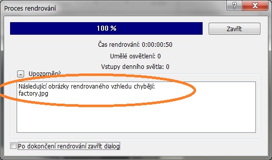

  <item>
   <title><![CDATA[vonkajšia omietka : Nevypisuje V&#225;m v pr&#367;b&#283;hu renderu...]]></title>
   <link>https://www.cadforum.cz/forum/forum_posts.asp?TID=13567&amp;PID=64952&amp;title=vonkajsia-omietka#64952</link>
   <description>
    <![CDATA[<strong>Autor:</strong> <a href="https://www.cadforum.cz/forum/member_profile.asp?PF=571">Vit Bambuch</a><br /><strong>Předmět:</strong> 13567<br /><strong>Zasláno:</strong> 18.říj.2011 v 15:07<br /><br />Nevypisuje Vám v průběhu renderu dialog nějaké hlášky? (viz přiložený prtscr)&nbsp;<div><img src="uploads/20111018_150654_render.jpg" height="318" width="541" border="0" /><div><br></div><div><br></div></div>]]>
   </description>
   <pubDate>Tue, 18 Oct 2011 15:07:30 +0000</pubDate>
   <guid isPermaLink="true">https://www.cadforum.cz/forum/forum_posts.asp?TID=13567&amp;PID=64952&amp;title=vonkajsia-omietka#64952</guid>
  </item> 
