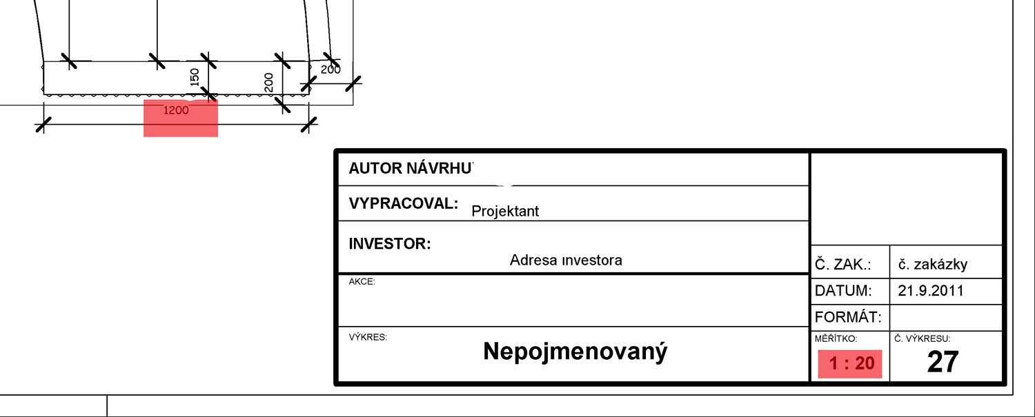

    <![CDATA[<strong>Autor:</strong> <a href="https://www.cadforum.cz/forum/member_profile.asp?PF=21231">hank</a><br /><strong>Předmět:</strong> 13610<br /><strong>Zasláno:</strong> 26.zář.2011 v 10:45<br /><br />Dekuji moc, chyba byla presne v tomto nastaveni. Pokud by jeste nekdo resil obdobny problem prikladam obrazek kde toto nastaveni hledat.<div>&nbsp;</div><div>Jeste jednou dekuji Jndr</div><div>&nbsp;</div><div><img src="uploads/20110926_104519_Bez_názvu_1.jpg" height="675" width="835" border="0" /></div>]]>

    <![CDATA[<strong>Autor:</strong> <a href="https://www.cadforum.cz/forum/member_profile.asp?PF=9">Vladimír Michl</a><br /><strong>Předmět:</strong> 13610<br /><strong>Zasláno:</strong> 25.zář.2011 v 18:58<br /><br />Takovéto velké odchylky bývají obvykle způsobeny nesprávně nastaveným měřítkem tisku. Ověřte, zda nemáte v Nastavení tisku v sekci Přiblížit nastavenu nesprávnou volbu "Přizpůsobit stránce".]]>

    <![CDATA[<strong>Autor:</strong> <a href="https://www.cadforum.cz/forum/member_profile.asp?PF=21231">hank</a><br /><strong>Předmět:</strong> 13610<br /><strong>Zasláno:</strong> 24.zář.2011 v 13:48<br /><br />Zjistil jsem ze pri tisku vykresu v danem meritku je tistena realita krapet jina, spis vic nez dost jina. Kota zobrazuje rozmer 1200 coz v meritku 1:20 by melo na tistenem vykrese byt delka 60mm ale real mam 53mm. Zkousel jsem zadat jine meritko ale rozdil je obdobny v meritku 1:25 by delka mela byt 48mm ale&nbsp;je v tistenem vykrese delka 43mm. <div>Predpokladam ze problem bude nekde v nastaveni, poradite nekdo kde to hledat??</div><div>diky Jndr</div><div><div><img src="http://www.cadforum.cz/forum/uploads/20110924_134743_m1b.jpg" height="300" width="750" border="0" /></div></div><div>&nbsp;</div>]]>
