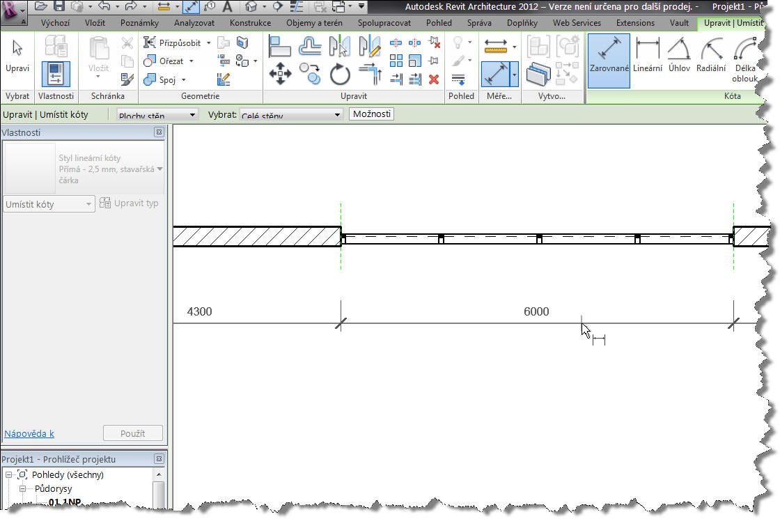

    <![CDATA[<strong>Autor:</strong> <a href="https://www.cadforum.cz/forum/member_profile.asp?PF=571">Vit Bambuch</a><br /><strong>Předmět:</strong> 13631<br /><strong>Zasláno:</strong> 29.zář.2011 v 14:43<br /><br />Vložený obvodový plášť je vkládaný jako "Stěna", nepomůže tedy nastavit zakótování otvorů (ani protínajících stěn - stěna pláště je rovnoběžná), nicméně ještě před určením pozice kótovací čáry máte po najetí myší na hrany obvodového pláště (zvýraznění hrany nebo osy - viz. čárkovaná čára v hraně) možnost "oklikat" požadované hranice "otvorů" a následně kótovací čáru umístit. Není to ideální, ale aspoň nemusíte kótu editovat a vše vložíte v jednom kroku. Navíc pak máte možnost zároveň případně okótovat i příčle, pokud je to žádoucí (viz přiložený prtscr)<div><br><div><img src="uploads/20110929_144135_plast_revit.jpg" height="745" width="1120" border="0" /></div></div><span style="font-size:10px"><br /><br />Upravil Vit Bambuch - 29.zář.2011 v 14:44</span>]]>

    <![CDATA[<strong>Autor:</strong> <a href="https://www.cadforum.cz/forum/member_profile.asp?PF=74">Peter Jirat</a><br /><strong>Předmět:</strong> 13631<br /><strong>Zasláno:</strong> 29.zář.2011 v 12:40<br /><br />Pokud mám obvodovou zeď objektu, kde namísto oken (balkonové stěny) používám Curtain Walls s osazenými různými výplněmi (dveře, plné panely atd.) tak pak při použití kotovaní celých stěn Revit nereflektuje tyto otvory do kotovane steny a zakotuje pouze celkovy rozměr. Lze toto chování někde ovlivnit?]]>
