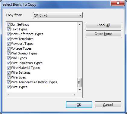

    <![CDATA[<strong>Autor:</strong> <a href="https://www.cadforum.cz/forum/member_profile.asp?PF=270">PepaR</a><br /><strong>Předmět:</strong> 13646<br /><strong>Zasláno:</strong> 03.říj.2011 v 20:40<br /><br />Adark má pravdu, projektové standardy přenáší typy pouze u systémových rodin, nikoliv u načtených rodin.<div><br></div><div>Ve 2012 by měla být ale možnost exportu a importu typů skrze TXT soubor, případně by to mělo jít pouhým přetažením rodiny z prohlížeče jednoho projektu do druhého, kdy se nahradí nebo vytvoří duplikovaná rodina s již definovanými typy.</div><span style="font-size:10px"><br /><br />Upravil PepaR - 04.říj.2011 v 07:43</span>]]>

    <![CDATA[<strong>Autor:</strong> <a href="https://www.cadforum.cz/forum/member_profile.asp?PF=2034">Adark</a><br /><strong>Předmět:</strong> 13646<br /><strong>Zasláno:</strong> 03.říj.2011 v 16:21<br /><br />Nejsou tam ani dveře a další komponenty , nepřenášejí se takto &nbsp;pouze systémové rodiny?]]>

    <![CDATA[<strong>Autor:</strong> <a href="https://www.cadforum.cz/forum/member_profile.asp?PF=74">Peter Jirat</a><br /><strong>Předmět:</strong> 13646<br /><strong>Zasláno:</strong> 03.říj.2011 v 11:35<br /><br />Proč mi Revit 2012 neumožňuje přenést typy oken?<div>&nbsp;</div><div><img src="uploads/20111003_113440_w.jpg" height="379" width="421" border="0" /></div><div>&nbsp;</div><div>Windows tam nejsou...</div>]]>
