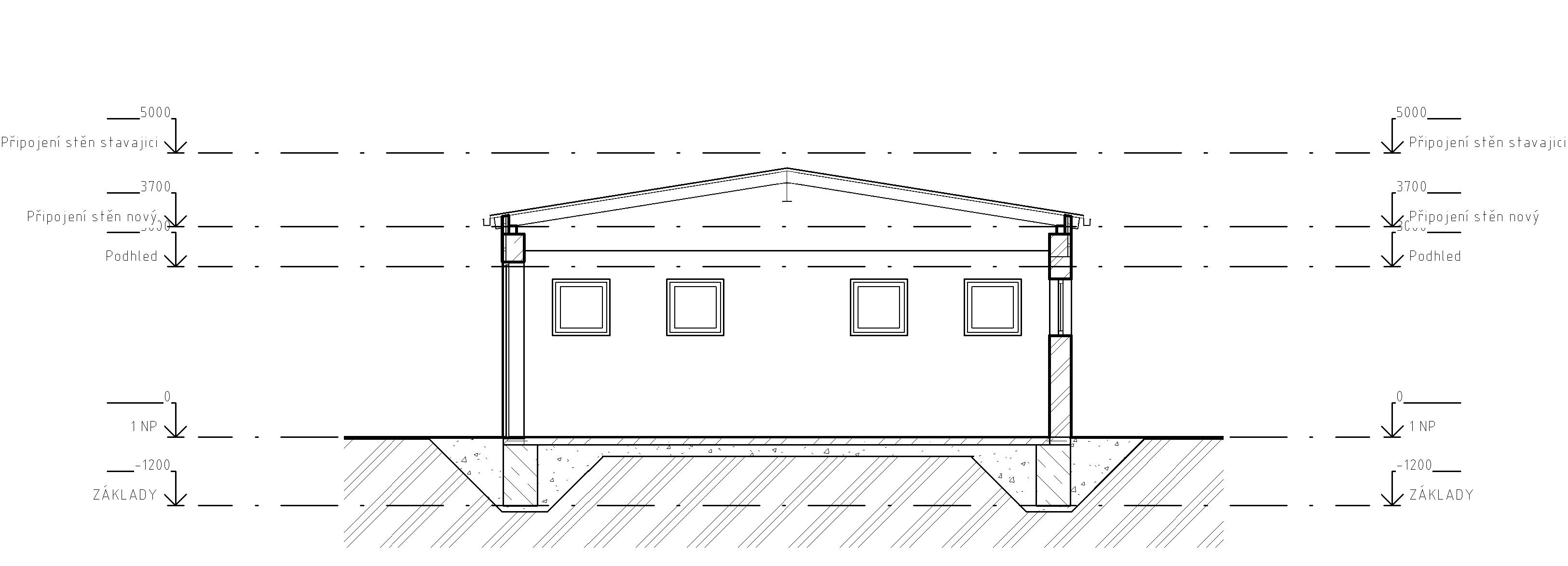

    <![CDATA[<strong>Autor:</strong> <a href="https://www.cadforum.cz/forum/member_profile.asp?PF=24493">chroust</a><br /><strong>Předmět:</strong> 13663<br /><strong>Zasláno:</strong> 06.říj.2011 v 09:20<br /><br />ok, děkuji, to pomohlo!teď uz me trapi "jen" ty koty. Zatim jsem si to dopsala rucne, ale verim, ze v revitu by to melo jit jinak!]]>

    <![CDATA[<strong>Autor:</strong> <a href="https://www.cadforum.cz/forum/member_profile.asp?PF=270">PepaR</a><br /><strong>Předmět:</strong> 13663<br /><strong>Zasláno:</strong> 06.říj.2011 v 09:11<br /><br />Taky je dobré použít přepis zobrazení pohledu pro správné zobrazení hran stěn.]]>

    <![CDATA[<strong>Autor:</strong> <a href="https://www.cadforum.cz/forum/member_profile.asp?PF=45">statecny</a><br /><strong>Předmět:</strong> 13663<br /><strong>Zasláno:</strong> 06.říj.2011 v 09:07<br /><br /><P>Zkuste zapnout v pohledu Základy jako podklad půdorys 1NP. Pak by se stěny měly zobrazit. Budete ale muset povypínat kategorie, které nechcete v půdorysu zákaldů vidět.</P>]]>

    <![CDATA[<strong>Autor:</strong> <a href="https://www.cadforum.cz/forum/member_profile.asp?PF=270">PepaR</a><br /><strong>Předmět:</strong> 13663<br /><strong>Zasláno:</strong> 06.říj.2011 v 09:03<br /><br /><span ="Apple-style-span" style="color: rgb(0, 0, 0); font-family: 'Times New Roman'; font-size: medium; "><div style="border-top-width: 0px; border-right-width: 0px; border-bottom-width: 0px; border-left-width: 0px; border-style: initial; border-color: initial; font-family: Verdana, Arial, Helvetica, sans-serif; color: rgb(48, 56, 63); font-size: 12px; : rgb(255, 255, 255); "><span ="Apple-style-span" style="color: rgb(0, 0, 0); font-family: 'Times New Roman'; font-size: medium; "><div style="border-top-width: 0px; border-right-width: 0px; border-bottom-width: 0px; border-left-width: 0px; border-style: initial; border-color: initial; font-family: Verdana, Arial, Helvetica, sans-serif; color: rgb(48, 56, 63); font-size: 12px; : rgb(255, 255, 255); ">Klepla jste prosím na tlačítko <b>Odpov.</b> a a použila tlačítko kamery s názvem <b>Přidat obrázek</b>?</div><div style="border-top-width: 0px; border-right-width: 0px; border-bottom-width: 0px; border-left-width: 0px; border-style: initial; border-color: initial; font-family: Verdana, Arial, Helvetica, sans-serif; color: rgb(48, 56, 63); font-size: 12px; : rgb(255, 255, 255); ">Pokud Vám to nešlo, můžete odkázat na soubory pomocí jiný služeb eDisk, Dropbox, atd.</div><div style="border-top-width: 0px; border-right-width: 0px; border-bottom-width: 0px; border-left-width: 0px; border-style: initial; border-color: initial; font-family: Verdana, Arial, Helvetica, sans-serif; color: rgb(48, 56, 63); font-size: 12px; : rgb(255, 255, 255); "><br></div><div style="border-top-width: 0px; border-right-width: 0px; border-bottom-width: 0px; border-left-width: 0px; border-style: initial; border-color: initial; font-family: Verdana, Arial, Helvetica, sans-serif; color: rgb(48, 56, 63); font-size: 12px; : rgb(255, 255, 255); "><br></div></span></div></span>]]>

    <![CDATA[<strong>Autor:</strong> <a href="https://www.cadforum.cz/forum/member_profile.asp?PF=24493">chroust</a><br /><strong>Předmět:</strong> 13663<br /><strong>Zasláno:</strong> 06.říj.2011 v 08:59<br /><br />vlozila jsem jpg obrazek, jinak nevim, jak to tady vyvesit....]]>

    <![CDATA[<strong>Autor:</strong> <a href="https://www.cadforum.cz/forum/member_profile.asp?PF=270">PepaR</a><br /><strong>Předmět:</strong> 13663<br /><strong>Zasláno:</strong> 06.říj.2011 v 08:53<br /><br />Děkuji, ale obrázek nelze zobrazit.]]>

    <![CDATA[<strong>Autor:</strong> <a href="https://www.cadforum.cz/forum/member_profile.asp?PF=24493">chroust</a><br /><strong>Předmět:</strong> 13663<br /><strong>Zasláno:</strong> 06.říj.2011 v 08:52<br /><br /><img src="uploads/20111006_090323_Pristavba1.jpg" height="1175" width="3251" border="0" /><br>posilam nahled na pracovni rez...<br>pricemz v zakladech mam rozsah pohledu nastaveny:<br><br>Horní&nbsp;&nbsp;&nbsp; POdlaží nad (1NP)&nbsp;&nbsp;&nbsp;&nbsp;&nbsp;&nbsp;&nbsp; Odsazení: 0.0<br>Rovina řezu&nbsp;&nbsp;&nbsp; Asociované podlaží (základy)&nbsp;&nbsp;&nbsp;&nbsp;&nbsp; Odsazení:1000<br>Dolní&nbsp;&nbsp;&nbsp; Asociované podlaží (základy)&nbsp;&nbsp;&nbsp;&nbsp;&nbsp;&nbsp;&nbsp;&nbsp;&nbsp;&nbsp;&nbsp;&nbsp;&nbsp;&nbsp;&nbsp;&nbsp; Odsazení: 0.0<br>Hloubka pohledu: Neomezený<br><br><span style="font-size:10px"><br /><br />Upravil chroust - 06.říj.2011 v 09:03</span>]]>

    <![CDATA[<strong>Autor:</strong> <a href="https://www.cadforum.cz/forum/member_profile.asp?PF=270">PepaR</a><br /><strong>Předmět:</strong> 13663<br /><strong>Zasláno:</strong> 06.říj.2011 v 08:35<br /><br />No právě, ale je nutno si uvědomit, kde je vedena řezná rovina. Kdybyste prosím vyvěsila soubor nebo náhled na řez a dialog s nastavením rozsahu pohledu základů, možná by to pomohlo identifikovat problém.<span style="font-size:10px"><br /><br />Upravil PepaR - 06.říj.2011 v 08:38</span>]]>

    <![CDATA[<strong>Autor:</strong> <a href="https://www.cadforum.cz/forum/member_profile.asp?PF=24493">chroust</a><br /><strong>Předmět:</strong> 13663<br /><strong>Zasláno:</strong> 06.říj.2011 v 08:14<br /><br />Děkuji, ale rozsah pohledu mám identický s druhým výkresem, kde se mi stěny zobrazují. Objekty jsou si také navzájem podobné.<br><br>]]>
