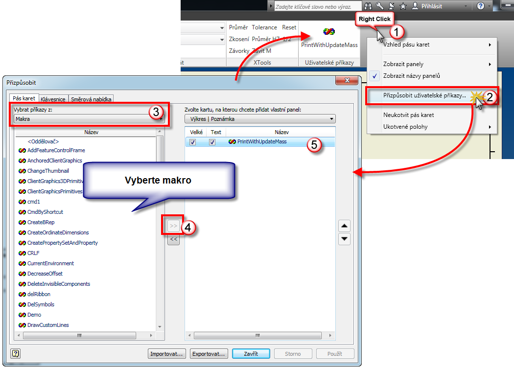

   <title><![CDATA[Spouštěče událostí : Vytv&#225;&#345;en&#237; ikonek nen&#237; tak slo&#382;it&#233;,...]]></title>
   <link>https://www.cadforum.cz/forum/forum_posts.asp?TID=13683&amp;PID=64869&amp;title=spoustece-udalosti#64869</link>
   <description>
    <![CDATA[<strong>Autor:</strong> <a href="https://www.cadforum.cz/forum/member_profile.asp?PF=9996">Navara</a><br /><strong>Předmět:</strong> 13683<br /><strong>Zasláno:</strong> 16.říj.2011 v 21:07<br /><br />Vytváření ikonek není tak složité, jak se může na první pohed zdát. Pokud máte vytvořené makro ve VBA (ne v iLogicu!), tak je na to postup přes úpravu uživatelských příkazů. Viz obrázek<DIV><img src="http://www.cadforum.cz/forum/uploads/20111016_210000_VytvoreniTlacit.png" height="754" width="1050" border="0" /></DIV><DIV>&nbsp;</DIV><DIV>Co se týká samotného kódu, tak je složen ze dvou částí. </DIV><DIV>První část aktualizuje hmotnost a druhá spouští libovolný příkaz inventoru. Například tisk.</DIV><DIV>&nbsp;</DIV><DIV>----</DIV><DIV>Sub PrintWithUpdateMass()<BR>&nbsp;&nbsp;&nbsp; 'Aktualizace hmotnosti vsech odkazovanych dokumentu<BR>&nbsp;&nbsp;&nbsp; Dim drw As DrawingDocument<BR>&nbsp;&nbsp;&nbsp; Set drw = ThisApplication.ActiveDocument<BR>&nbsp;&nbsp;&nbsp; <BR>&nbsp;&nbsp;&nbsp; Dim doc As Document<BR>&nbsp;&nbsp;&nbsp; Dim mass As Double<BR>&nbsp;&nbsp;&nbsp; <BR>&nbsp;&nbsp;&nbsp; For Each doc In drw.AllReferencedDocuments<BR>&nbsp;&nbsp;&nbsp;&nbsp;&nbsp;&nbsp;&nbsp; mass = doc.ComponentDefinition.MassProperties.mass<BR>&nbsp;&nbsp;&nbsp; Next<BR>&nbsp;&nbsp;&nbsp; <BR>&nbsp;&nbsp;&nbsp; Call drw.Update<BR>&nbsp;&nbsp;&nbsp; <BR>&nbsp;&nbsp;&nbsp; 'Spusteni tisku, nebo jineho prikazu<BR>&nbsp;&nbsp;&nbsp; Call ThisApplication.CommandManager.ControlDefinitions("AppFilePrintCmd").Execute<BR>&nbsp;&nbsp;&nbsp; <BR>End Sub</DIV><DIV>---</DIV><DIV><DIV>Pozn.: V tomto kódu chybí ošetření chyb pro přehednost kódu.</DIV><DIV>&nbsp;</DIV></DIV><DIV>Jak naložit s tímto makrem se dočtete zde</DIV><DIV><a href="http://helpdesk.cadstudio.cz/helpdesk.html?id=F146" target="_blank">http://helpdesk.cadstudio.cz/helpdesk.html?id=F146</A></DIV><DIV>&nbsp;</DIV><DIV>&nbsp;</DIV><DIV>&nbsp;</DIV>]]>
