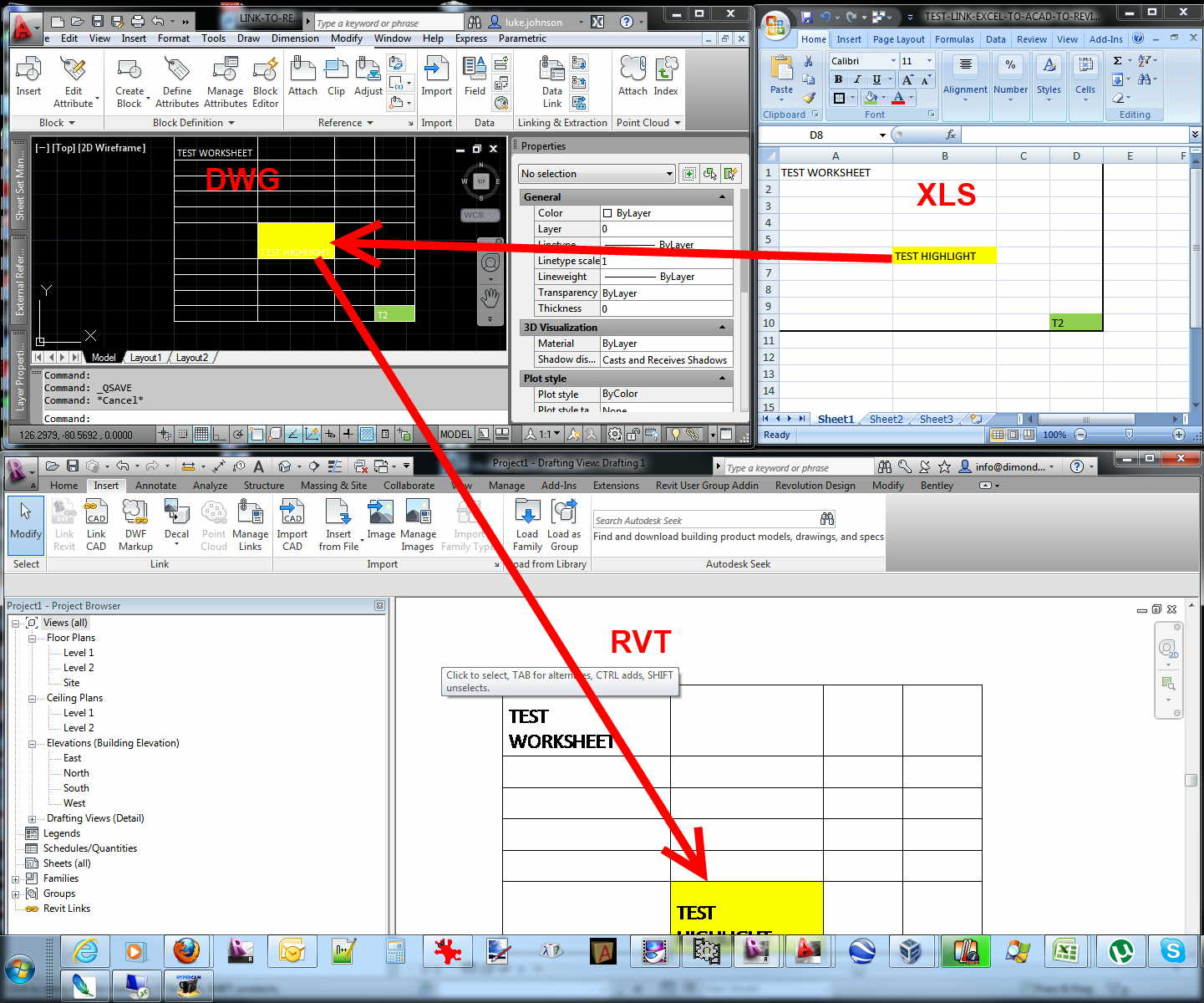

    <![CDATA[<strong>Autor:</strong> <a href="https://www.cadforum.cz/forum/member_profile.asp?PF=270">PepaR</a><br /><strong>Předmět:</strong> 13688<br /><strong>Zasláno:</strong> 14.říj.2011 v 08:44<br /><br />Nedávno mě ještě zaujala jedna zběsilá varianta <b>propojení Excelu s Revitem</b>. Fungovalo to tak, že liste <b>Excel</b>u jste dynamicky provázali s <b>AutoCAD</b>em jako entitu tabulky, vytvořili DWG a to připojili do <b>Revit</b>u. Vím, je to šílené, ale funguje to. Aneb proč věci dělat jednoduše, když ...<div><br></div><div>Přikládám i náhled a odkaz na <a href="http://whatrevitwants.blogspot.com/2011/10/link-excel-spreadsheet-data-into-revit.html" target="_blank" rel="nofollow">zdroj</a>.</div><div><img src="uploads/20111014_090728_excel-to-acad-t.jpg" height="1200" width="1441" border="0" /><br></div><span style="font-size:10px"><br /><br />Upravil PepaR - 14.říj.2011 v 09:07</span>]]>

    <![CDATA[<strong>Autor:</strong> <a href="https://www.cadforum.cz/forum/member_profile.asp?PF=20160">bielko</a><br /><strong>Předmět:</strong> 13688<br /><strong>Zasláno:</strong> 11.říj.2011 v 09:02<br /><br />Ďakujem, čo všetko vi nenájdete, ale skôr ostanem iba pri Revite, lebo tak ďaleko s revitom ja <br>niesom, aby som aj excel do toho zapájal]]>

    <![CDATA[<strong>Autor:</strong> <a href="https://www.cadforum.cz/forum/member_profile.asp?PF=270">PepaR</a><br /><strong>Předmět:</strong> 13688<br /><strong>Zasláno:</strong> 10.říj.2011 v 20:01<br /><br />Tabulka je systémová rodina a moc grafických nastavení asi neskýtá. Jediné co mě napadá, je propojit tabulku místností s Excelem a těch utilit moc není. Jedno zajímavé video můžete nalézt třeba&nbsp;<a href="http://www.youtube.com/watch?v=tFMxIrwlRr8" target="_blank" rel="nofollow">zde</a>.]]>

    <![CDATA[<strong>Autor:</strong> <a href="https://www.cadforum.cz/forum/member_profile.asp?PF=74">Peter Jirat</a><br /><strong>Předmět:</strong> 13688<br /><strong>Zasláno:</strong> 10.říj.2011 v 08:27<br /><br />Tabulka místností má svoje vlastnosti (pole, filtry, řazení, vzhled) a jinde než tam nejdou nastavit. S rodinami toto nemá nic společného.]]>

    <![CDATA[<strong>Autor:</strong> <a href="https://www.cadforum.cz/forum/member_profile.asp?PF=20160">bielko</a><br /><strong>Předmět:</strong> 13688<br /><strong>Zasláno:</strong> 10.říj.2011 v 07:09<br /><br />Ak chcem aby tabuľka miestností vyzerala trocha inak ako je prednastavena, graficky lepšie spracovaná, tak si tiež musím vytvoriť v rodine? <br>Ako na to?<br>]]>
