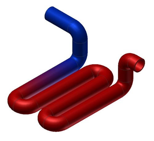

    <![CDATA[<strong>Autor:</strong> <a href="https://www.cadforum.cz/forum/member_profile.asp?PF=32695">roice</a><br /><strong>Předmět:</strong> 13721<br /><strong>Zasláno:</strong> 13.říj.2011 v 14:12<br /><br />Jen pro ukázku, nakonec jsem to vyřešil kombinací&nbsp;bitmapy&nbsp;a barvy, jen se to takhle nedá animovat a případná změna si vyžádá i změnu barev a textur.<div><br></div><div>Původně jsem tedy chtěl, aby přechod byl napříč celým výměníkem, ale pro ilustraci to bude stačit.</div><div><br></div><div><img src="uploads/20111013_141723_Vymanik.jpg" height="458" width="500" border="0" /><br></div><span style="font-size:10px"><br /><br />Upravil roice - 13.říj.2011 v 14:19</span>]]>

    <![CDATA[<strong>Autor:</strong> <a href="https://www.cadforum.cz/forum/member_profile.asp?PF=32695">roice</a><br /><strong>Předmět:</strong> 13721<br /><strong>Zasláno:</strong> 13.říj.2011 v 13:51<br /><br />Jo jo škoda, pár drobností a byl by to super dokonalý sw. Co se dá dělat.<div><br></div><div>Jen pro zajímavost, našel jsem článek o tom jak Mapovat textury v Inventoru.&nbsp;Stránka&nbsp;je sice hodně stará, ale tohle se nijak výrazně nezměnilo.</div><div><br></div><div>http://www.inventorparts.com/Textures/mapping.html</div>]]>

    <![CDATA[<strong>Autor:</strong> <a href="https://www.cadforum.cz/forum/member_profile.asp?PF=9">Vladimír Michl</a><br /><strong>Předmět:</strong> 13721<br /><strong>Zasláno:</strong> 13.říj.2011 v 13:43<br /><br />Ano, možnosti mapování jsou omezené, takže to jde použít jen na jednoduché objekty (s libovolnou texturou) nebo na libovolně složité objekty ale jen s pseudonáhodnou (jemnou) texturou popisující strukturu skutečného materiálu (např. brus).]]>

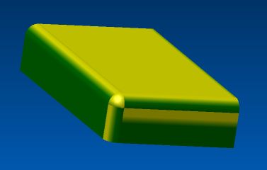

    <![CDATA[<strong>Autor:</strong> <a href="https://www.cadforum.cz/forum/member_profile.asp?PF=32695">roice</a><br /><strong>Předmět:</strong> 13721<br /><strong>Zasláno:</strong> 13.říj.2011 v 12:34<br /><br />Ano tohoto výsledku jsem dosáhl po chvíli také, bohužel sám musíte uznat že takový výstup je naprosto nepoužitelný. A to se v ukázce jedná o jednoduchý tvar a už zde je vidět že se s tím materiel editor moc nemaže. Existuje možnost nějakého způsobu nastavení mapování, něco jako je UV mapping nebo podobný systém inteligentního mapování textur.]]>

    <![CDATA[<strong>Autor:</strong> <a href="https://www.cadforum.cz/forum/member_profile.asp?PF=9">Vladimír Michl</a><br /><strong>Předmět:</strong> 13721<br /><strong>Zasláno:</strong> 13.říj.2011 v 11:42<br /><br />Jistě, nejen přechod, ale i mapy nerovností, textury, otvory, atd.<DIV></DIV><DIV></DIV><DIV>&nbsp;</DIV><DIV>Viz např. textura C:\Users\Public\Documents\Autodesk\Inventor 2012\Textures\surfaces\Yellow Green.bmp v editoru stylů:</DIV><DIV>&nbsp;</DIV><DIV><img src="http://www.cadforum.cz/forum/uploads/20111013_114220_yell.jpg" height="240" width="377" border="0" /></DIV><DIV>&nbsp;</DIV><DIV>Nebo tip:</DIV><DIV><a href="http://www.cadforum.cz/cadforum/plasticke-pruhledne-materialy-inventoru-tip7951" target="_blank">http://www.cadforum.cz/cadforum/plasticke-pruhledne-materialy-inventoru-tip7951</A></DIV>]]>

    <![CDATA[<strong>Autor:</strong> <a href="https://www.cadforum.cz/forum/member_profile.asp?PF=32695">roice</a><br /><strong>Předmět:</strong> 13721<br /><strong>Zasláno:</strong> 13.říj.2011 v 10:50<br /><br />Ahoj, právě řeším spíš takovou vzhledovou blbůstku, ale docela by se mi to hodilo. Je možné udělat barvu součástky jako přechod mezi dvěma a více barvami. Příklad trubka na jedné straně zelená a na druhé žlutá, ale aby to bylo barvou a dalo se to použít třeba i na svinutou hadici atp...<div>Předem moc děkuji.</div>]]>
