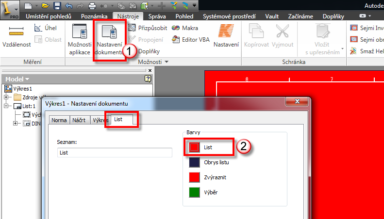

  <item>
   <title><![CDATA[Změna barvy pozadí výkresu : D&#237;ky za ochotu, aplikace je to...]]></title>
   <link>https://www.cadforum.cz/forum/forum_posts.asp?TID=13745&amp;PID=64935&amp;title=zmena-barvy-pozadi-vykresu#64935</link>
   <description>
    <![CDATA[<strong>Autor:</strong> <a href="https://www.cadforum.cz/forum/member_profile.asp?PF=32695">roice</a><br /><strong>Předmět:</strong> 13745<br /><strong>Zasláno:</strong> 18.říj.2011 v 09:14<br /><br />Díky za ochotu, aplikace je to zajímavá, ale bez přístupu k registru se chovává&nbsp;nevypočítatelně. Mně osobně nedovolila udělat zálohu registru a při změně barvy, mi kompletně přeházela barvy v Inventoru a pomohlo až úplné přeinstalování Inventoru.<div>Ale v pohodě, tohle je problém u nás a u IT&nbsp;oddělení. Stejně je zvláštní že při instalaci si program s registrem může dělat psí kusy, ale upravit nastavení zpětně nejde.</div><div>Moc Vám oběma&nbsp;děkuji&nbsp;za pomoc.</div>]]>
   </description>
   <pubDate>Tue, 18 Oct 2011 09:14:22 +0000</pubDate>
   <guid isPermaLink="true">https://www.cadforum.cz/forum/forum_posts.asp?TID=13745&amp;PID=64935&amp;title=zmena-barvy-pozadi-vykresu#64935</guid>
  </item> 

  <item>
   <title><![CDATA[Změna barvy pozadí výkresu : Jestli jde o zm&#283;nu barvy toho...]]></title>
   <link>https://www.cadforum.cz/forum/forum_posts.asp?TID=13745&amp;PID=64930&amp;title=zmena-barvy-pozadi-vykresu#64930</link>
   <description>
    <![CDATA[<strong>Autor:</strong> <a href="https://www.cadforum.cz/forum/member_profile.asp?PF=9996">Navara</a><br /><strong>Předmět:</strong> 13745<br /><strong>Zasláno:</strong> 18.říj.2011 v 08:22<br /><br />Jestli jde o změnu barvy toho "papíru", tak stačí v nastavení dokumentu zvolit jakoukoli jinou barvu<DIV><img src="http://www.cadforum.cz/forum/uploads/20111018_082224_ZmenaPozadiVykr.png" height="452" width="791" border="0" /></DIV>]]>
   </description>
   <pubDate>Tue, 18 Oct 2011 08:22:45 +0000</pubDate>
   <guid isPermaLink="true">https://www.cadforum.cz/forum/forum_posts.asp?TID=13745&amp;PID=64930&amp;title=zmena-barvy-pozadi-vykresu#64930</guid>
  </item> 

  <item>
   <title><![CDATA[Změna barvy pozadí výkresu : Dobr&#253; den,m&#225;m takovou pot&#237;&#382;, je...]]></title>
   <link>https://www.cadforum.cz/forum/forum_posts.asp?TID=13745&amp;PID=64890&amp;title=zmena-barvy-pozadi-vykresu#64890</link>
   <description>
    <![CDATA[<strong>Autor:</strong> <a href="https://www.cadforum.cz/forum/member_profile.asp?PF=32695">roice</a><br /><strong>Předmět:</strong> 13745<br /><strong>Zasláno:</strong> 17.říj.2011 v 09:30<br /><br />Dobrý den,<div>mám takovou potíž, je možné někde změnit barvu pozadí výkresu. Problém je v tom že průhledné součástky, přebírají&nbsp;standardně&nbsp;nastavenou žlutou a při exportu do pdf jsou pak třeba skleněné součásti žluté. Mně to problém nedělá, ale pak je potíž, že to podle toho někdo může chtít vyrábět a bude shánět žluté sklo a poznámka toto sklo není žluté, ale normální ve finále nikdo číst nebude, nehledě na to že to nevypadá dobře.</div><div>Ve VIP jsme našel možnost změny, na úrovni registru, ale bohužel do&nbsp;registru přímý&nbsp;přístup nemám a po tom co jsem poslal do nějaký horoucí pr.... žádost o to abych tam přístup měl tak mi napsali že si mám trhnou nohou atd... a že takový klíč jako jsem psal v registrech není a šmitec.</div><div>Takže bych potřeboval jestli existuje nějaký způsob jak z Inventoru nastavit barvu pozadí výkresu. Nebo pokud by byla nějaká jednoduchá&nbsp;aplikace&nbsp;na editaci barev zobrazení.</div>]]>
   </description>
   <pubDate>Mon, 17 Oct 2011 09:30:07 +0000</pubDate>
   <guid isPermaLink="true">https://www.cadforum.cz/forum/forum_posts.asp?TID=13745&amp;PID=64890&amp;title=zmena-barvy-pozadi-vykresu#64890</guid>
  </item> 
