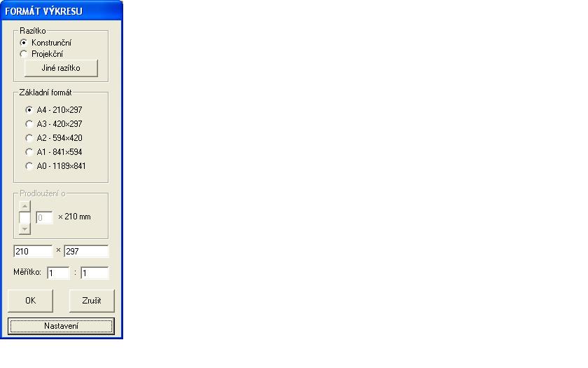

    <![CDATA[<strong>Autor:</strong> <a href="https://www.cadforum.cz/forum/member_profile.asp?PF=54">Seiner</a><br /><strong>Předmět:</strong> 13759<br /><strong>Zasláno:</strong> 29.lis.2011 v 21:09<br /><br /><img src="http://www.cadforum.cz/forum/uploads/20111129_210718_&#070;ormat.JPG" height="525" width="840" border="0" />]]>

    <![CDATA[<strong>Autor:</strong> <a href="https://www.cadforum.cz/forum/member_profile.asp?PF=54">Seiner</a><br /><strong>Předmět:</strong> 13759<br /><strong>Zasláno:</strong> 29.lis.2011 v 21:05<br /><br />Já mám pro rámeček a razítko externí program, který podle vybraného formátu (i prodlouženého) a zadaného měřítka spočítá DXF soubor toho rámečku s orientačními poli (i když mám pocit, že je nikdo nikdy na nic nepoužil), vloží ho do výkresu&nbsp;a vloží razítko ve zvoleném měřítku. Dále jsou nastaveny meze na rámeček.<DIV>&nbsp; Na to navazuje lispovský program, který si (při tisku z modelového prostoru) zjistí měřítko podle měřítka bloku razítka a zajistí tisk na ploter nebo tiskárnu. Dokáže i zmenšené tisky.<BR>&nbsp; Toto řešení umožní i dávkový tisk. </DIV>]]>

    <![CDATA[<strong>Autor:</strong> <a href="https://www.cadforum.cz/forum/member_profile.asp?PF=762">Buba</a><br /><strong>Předmět:</strong> 13759<br /><strong>Zasláno:</strong> 29.lis.2011 v 10:55<br /><br />Možno je to od veci, ale ja som to riešila na jednom projekte nadefinovaním šablóny Rozvržení s razítkami pre základné formáty A4-A0. Projektanti si potom volili "Vložit Rozvržení ze šablony" a vybrali si formát, ktorý potrebovali. S tým sa im vložili aj nastavenia tlače. Základné údaje v razítku som vložila ako automatické polia (to už máte). Dodnes to používame v rámci firemných štandartov.<DIV>Takto by Vám to nestačilo?</DIV>]]>

    <![CDATA[<strong>Autor:</strong> <a href="https://www.cadforum.cz/forum/member_profile.asp?PF=9">Vladimír Michl</a><br /><strong>Předmět:</strong> 13759<br /><strong>Zasláno:</strong> 24.říj.2011 v 13:15<br /><br />To asi ne. Jediné "rohové" proměnné AutoCADu jsou &#091;VAR&#093;EXTMIN&#091;/VAR&#093;/EXTMAX, &#091;VAR&#093;LIMMIN&#091;/VAR&#093;/LIMMAX, &#091;VAR&#093;VSMIN&#091;/VAR&#093;/VSMAX - žádná není přímo "papírová".]]>
