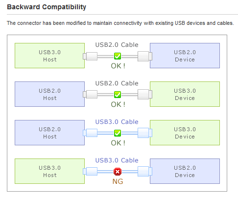

   <title><![CDATA[HP EliteBook 8540w a USB 3.0 : V&#253;&#353;e uveden&#253; obr&#225;zek poch&#225;z&#237; z...]]></title>
   <link>https://www.cadforum.cz/forum/forum_posts.asp?TID=13772&amp;PID=65041&amp;title=hp-elitebook-8540w-a-usb-30#65041</link>
   <description>
    <![CDATA[<strong>Autor:</strong> <a href="https://www.cadforum.cz/forum/member_profile.asp?PF=81">vbehun</a><br /><strong>Předmět:</strong> 13772<br /><strong>Zasláno:</strong> 22.říj.2011 v 20:28<br /><br />Výše uvedený obrázek pochází z <a href="http://www2.renesas.com/usb/en/about_usb/USB3_3.html" target="_blank" rel="nofollow">této stránky</a>, kde jsou rozdíly popsány podrobněji.]]>

   <title><![CDATA[HP EliteBook 8540w a USB 3.0 : Zaj&#237;mav&#233;. Kabel USB 3.0 jsem zat&#237;m...]]></title>
   <link>https://www.cadforum.cz/forum/forum_posts.asp?TID=13772&amp;PID=65040&amp;title=hp-elitebook-8540w-a-usb-30#65040</link>
   <description>
    <![CDATA[<strong>Autor:</strong> <a href="https://www.cadforum.cz/forum/member_profile.asp?PF=1195">koutnak</a><br /><strong>Předmět:</strong> 13772<br /><strong>Zasláno:</strong> 22.říj.2011 v 17:38<br /><br />Zajímavé. Kabel USB 3.0 jsem zatím v ruce neměl, takže mi tento obrázek hlava moc nebere. Mám za to konektory USB jsou je fyzicky shodné na kabelu i v hostovském zařízení. Jinak by snad tento systém ani nemohl fungovat. Takže jak to, že kabel USB 2.0 zasunu do konektoru USB 3.0 Host, ale stejný konektor USB 2.0 na zařízení Device nepasuje do kabelu USB 3.0? Fakt nerozumím. Ale asi tady nějaká zrada bude. Mnou výše popisovaný odchod flash disku (2.0) byl způsoben právě jeho zasunutím do portu USB 3.0 v notebooku. Ony ty USB 3.0 konektory v 8740w nejsou nijak barevně odlišeny. Až když jsem začal zkoumat jak k tomu odpálení flashky došlo, všiml jsem si popisku "SS" u konektorů a až googlováním jsem odhalil, že to značí USB 3.0 (správné označení prý je <span ="st">Super Speed).</span>]]>

   <title><![CDATA[HP EliteBook 8540w a USB 3.0 : Pro USB 3.0 jsou pou&#382;ity jin&#233;...]]></title>
   <link>https://www.cadforum.cz/forum/forum_posts.asp?TID=13772&amp;PID=65038&amp;title=hp-elitebook-8540w-a-usb-30#65038</link>
   <description>
    <![CDATA[<strong>Autor:</strong> <a href="https://www.cadforum.cz/forum/member_profile.asp?PF=81">vbehun</a><br /><strong>Předmět:</strong> 13772<br /><strong>Zasláno:</strong> 22.říj.2011 v 17:01<br /><br />Pro USB 3.0 jsou použity jiné kabely a konektory, které jsou zpětně kompatibilní (slučitelné s USB 2.0).<br>S jedinou výjimkou (viz obrázek):<br>Zařízení USB 2.0 nepřipojíte k hostiteli s USB 3.0 kabelem USB 3.0 - musíte použít kabel USB 2.0. Kabel USB 3.0 se do konektoru zařízení USB 2.0 fyzicky nevejde.<br><img src="uploads/20111022_170046_USB2toUSB3.png" height="406" width="486" border="0" /><br>]]>
