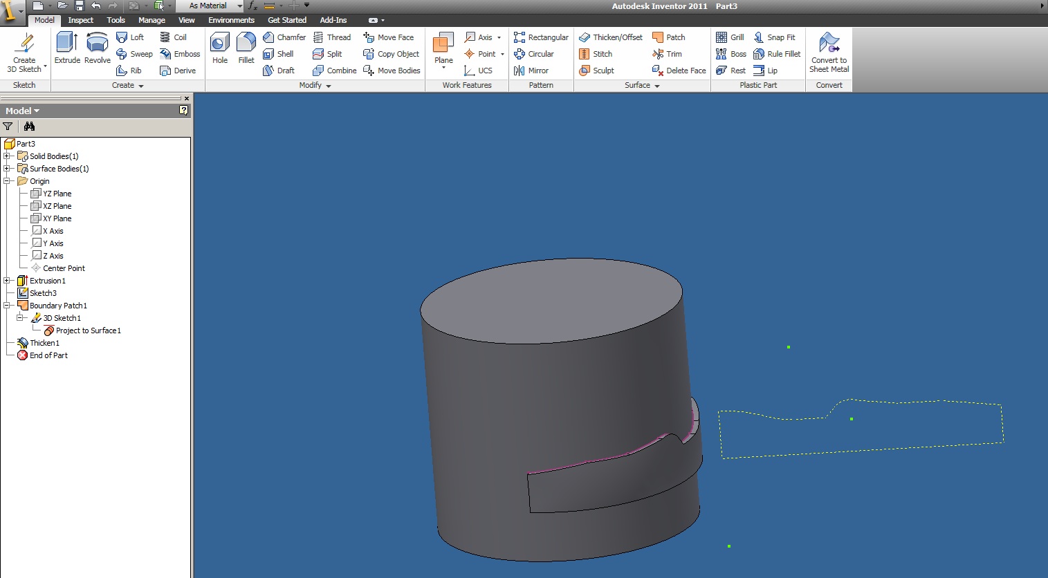

    <![CDATA[<strong>Autor:</strong> <a href="https://www.cadforum.cz/forum/member_profile.asp?PF=13630">Lukáš 85</a><br /><strong>Předmět:</strong> 13906<br /><strong>Zasláno:</strong> 15.lis.2011 v 09:47<br /><br />tak pánové, hotovo. stačilo si trochu pohrát s nástrojem refiéf, respektive jeho orientací. Když jsem ji obrátil, tak již kivka odpovídá křivce z 3D náčrtu. ještě model učešu a je to. Všem mnohokrát děkuji.<img src="uploads/20111115_094725_vačka_hotovo.jpg" height="664" width="1352" border="0" />]]>

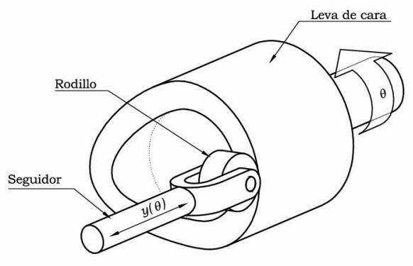

    <![CDATA[<strong>Autor:</strong> <a href="https://www.cadforum.cz/forum/member_profile.asp?PF=13630">Lukáš 85</a><br /><strong>Předmět:</strong> 13906<br /><strong>Zasláno:</strong> 15.lis.2011 v 09:30<br /><br />Děkuji...pro představu, potřebuji vytvořit vačku dle obrázku<div><img src="uploads/20111115_093005_leva_cilindrica.jpg" height="375" width="582" border="0" /></div>]]>

    <![CDATA[<strong>Autor:</strong> <a href="https://www.cadforum.cz/forum/member_profile.asp?PF=6128">hoboj</a><br /><strong>Předmět:</strong> 13906<br /><strong>Zasláno:</strong> 15.lis.2011 v 09:25<br /><br />zkusil bych to udělat takhle:<DIV><BR>1. promítnout křivku na hřídel</DIV><DIV>2. z promítnuté křivky udělat plochu</DIV><DIV>3. použít nástroj thicken/ offset (v ribonu plochy) a vybral bych danou plochu</DIV><DIV>4. nastavit rozměr (tloušťku)</DIV>]]>

    <![CDATA[<strong>Autor:</strong> <a href="https://www.cadforum.cz/forum/member_profile.asp?PF=13630">Lukáš 85</a><br /><strong>Předmět:</strong> 13906<br /><strong>Zasláno:</strong> 15.lis.2011 v 09:11<br /><br />Rádi bychom, ale vzhledem k situaci je to problematické. <div>Jinak zpět k tématu. Podařilo se mi promítnout křivku na povrch, ale co dál? Zkoušel jsem nástroj ROZDĚLIT, ale to mi stále hlásí chybu. Použil jsem tedy již odzkoušenou metodu RELIÉF. To se povedlo, jen jsem přišel na to, že vytvořená křivka reliéfem NEodpovídá promítnuté křivce na povrchu z 3D náčrtu. Nevím tedy, která platí <img src="uploads/20111115_091049_3d_náčrt-potíže.jpg" height="854" width="1618" border="0" /><img src="https://www.cadforum.cz/forum/smileys/smiley5.gif" height="17" width="17" border="0" align="absmiddle" alt="C&#111;nfused" /></div>]]>
