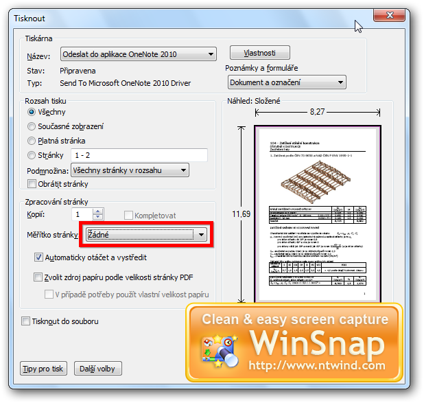

    <![CDATA[<strong>Autor:</strong> <a href="https://www.cadforum.cz/forum/member_profile.asp?PF=270">PepaR</a><br /><strong>Předmět:</strong> 13922<br /><strong>Zasláno:</strong> 16.lis.2011 v 13:18<br /><br />Doplňuji náhled k poznámce pana Běhunčíka.<DIV><img src="http://www.cadforum.cz/forum/uploads/20111116_131840_Acrobat_Tisk.png" height="587" width="618" border="0" /></DIV>]]>

    <![CDATA[<strong>Autor:</strong> <a href="https://www.cadforum.cz/forum/member_profile.asp?PF=81">vbehun</a><br /><strong>Předmět:</strong> 13922<br /><strong>Zasláno:</strong> 16.lis.2011 v 08:40<br /><br />Tisk z Acrobat Readeru může i přizpůsobit výkres na daný formát papíru - ale už nebude dodrženo měřítko 1:1.]]>

    <![CDATA[<strong>Autor:</strong> <a href="https://www.cadforum.cz/forum/member_profile.asp?PF=270">PepaR</a><br /><strong>Předmět:</strong> 13922<br /><strong>Zasláno:</strong> 15.lis.2011 v 23:34<br /><br />Záleží na tiskárně, třeba co byly dříve inkoustové tiskárny, tak je bylo nutné po nějakém čase zkalibrovat.&nbsp;<div><br></div><div>Nicméně pokud to co chcete tisknout v CADu vytisknete do PDF a dáte v dialogu pro tisk zarovnání na střed, tak byste při následném tisku z PDF na tiskárnu mohl problém eliminovat tím, že v prohlížeči pro PDF zvolíte taktéž vystředění na střed (mám takový dojem, že v Adobe Acrobat readeru je to volba "Automaticky otáčet a vystředit").</div>]]>

    <![CDATA[<strong>Autor:</strong> <a href="https://www.cadforum.cz/forum/member_profile.asp?PF=37131">jermain</a><br /><strong>Předmět:</strong> 13922<br /><strong>Zasláno:</strong> 15.lis.2011 v 23:19<br /><br />aha, ďakujem....ale este mam ten problem ze to nedava presne tie ramceky od okraja papiera...napriklad aj ked dam ten ramcek uz v potisknutelnej ploche niekam do stredu vykresu a dam vycentrovat pred tlacou, tak ked to potom zmeriam tak vobec nie su tie vzdialenosti od okraja rovnake(kazda strana ramceka je inak vzdialena od okraja papiera, akokeby to v cade ukazuje ze je to idealne v strede ale v skutocnosti to vytlaci inak....moze aj toto suvisiet s mojou tlaciarnou?]]>

    <![CDATA[<strong>Autor:</strong> <a href="https://www.cadforum.cz/forum/member_profile.asp?PF=270">PepaR</a><br /><strong>Předmět:</strong> 13922<br /><strong>Zasláno:</strong> 15.lis.2011 v 22:59<br /><br /><div>Dobrý večer,</div><div><br></div>problém je v tom, že rámeček je v netisknutelné oblasti tiskárny. Tato netisknutelná oblast (rámeček) je odvislá od typu tiskárny a je s tím nutno počítat.<span style="font-size:10px"><br /><br />Upravil PepaR - 15.lis.2011 v 23:11</span>]]>
