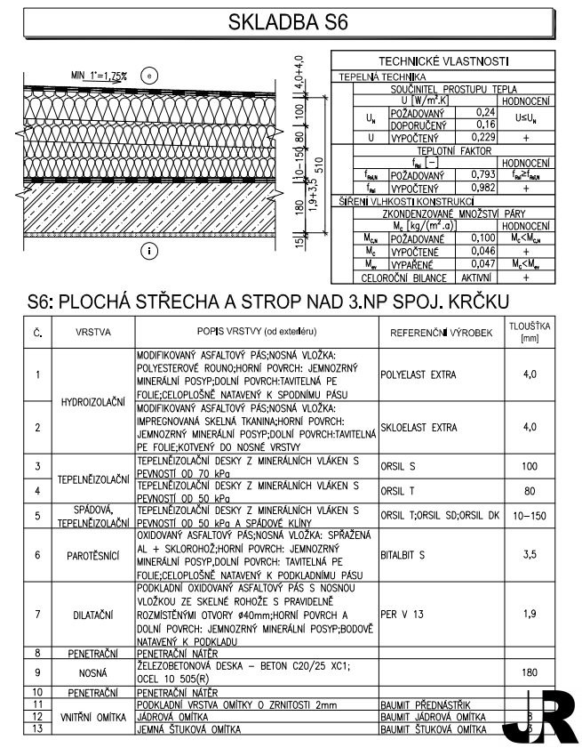

    <![CDATA[<strong>Autor:</strong> <a href="https://www.cadforum.cz/forum/member_profile.asp?PF=270">PepaR</a><br /><strong>Předmět:</strong> 13927<br /><strong>Zasláno:</strong> 18.lis.2011 v 13:05<br /><br />Děkuji za odpověď.<div><br></div><div>S těmi neobsazenými místnostmi máte pravdu, že je můžu schovat nebo je izolovat a pak umazat. Ale těch pár kliků navíc ... ;)</div>]]>

    <![CDATA[<strong>Autor:</strong> <a href="https://www.cadforum.cz/forum/member_profile.asp?PF=45">statecny</a><br /><strong>Předmět:</strong> 13927<br /><strong>Zasláno:</strong> 18.lis.2011 v 12:52<br /><br />Tabulka by šla samozřejmě vytvořit také. Nicméně jiný uživatel bude požadovat zase jiný vzhled a zavděčit se všem úplně nelze. Je ale možné provést upravení aplikace přímo podle konkrétních požadavků, tak aby vzhled odpovídal vašim firemním zvyklostem.<DIV>Co se týká legend oken a dveří, tak na té také pracujeme.</DIV><DIV>Utilitu na vymázání neumístěných místností bychom také zvládli, ale je otázka zda je to třeba. V tabulce místností si můžete klepnutím na tlačítko skrýt schovat všechny nepoužívané místnosti a není je tedy třeba mazat. Navíc pokud budete v projektu vytvářet novou místnost, můžete využít tyto neumístěné místnosti. Obzvlášť pokud již mají definované např. povrchové úpravy a další parametry, které pak nemusíte vyplňovat.</DIV>]]>

    <![CDATA[<strong>Autor:</strong> <a href="https://www.cadforum.cz/forum/member_profile.asp?PF=270">PepaR</a><br /><strong>Předmět:</strong> 13927<br /><strong>Zasláno:</strong> 18.lis.2011 v 09:44<br /><br />Moc hezké, děkujeme.&nbsp;Nešlo by ten export popisu vrstev prosím učesat již přímo do podoby tabulky, kde by byla zvlášť tloušťka (viz přiložený obrázek)?<div><div><img src="uploads/20111118_094359_JR_Skladba.png" height="841" width="655" border="0" /><br></div><div>Dále bych se rád zeptal, zda neuvažujete o podobné nadstavbě pro vykazování výpisu prvků oken, kdy je potřeba taktéž schema a nejenom textový výpis?</div><div><br></div><div>Nu a neodpustím si tip na aplikaci, pokud by Vaši programátoři neměli co dělat ;). Je strašně zdlouhavé, když odstraním místnost v půdoryse, tak ji pak odstraňovat i ve výpise místností (kde je ji přiřazena vlastnost Neumístěná). Nebylo by od věci na to udělat nějakou rutinu, pokud by to bylo samosebou možné.</div></div>]]>
