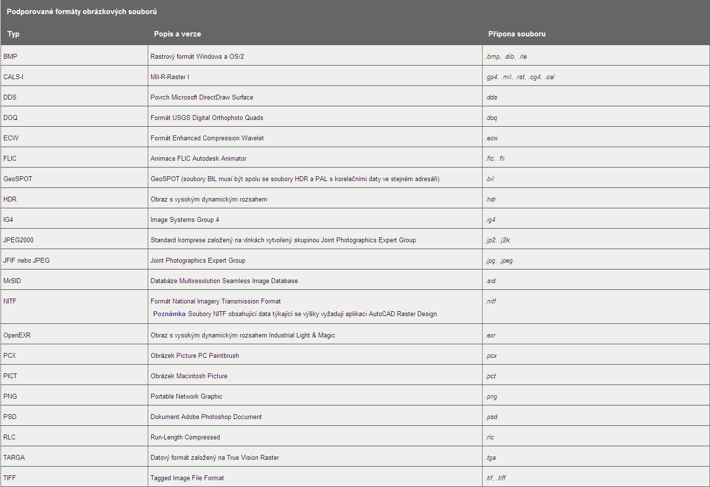

    <![CDATA[<strong>Autor:</strong> <a href="https://www.cadforum.cz/forum/member_profile.asp?PF=161">alfred</a><br /><strong>Předmět:</strong> 14009<br /><strong>Zasláno:</strong> 28.lis.2011 v 22:23<br /><br />Myslím, že pokud rastr bude ve standardních obvyklých barevných hloubkách (1bpp, 8bpp, 24bpp, 32bpp), tak nebudete mít problém. 16bpp podporován není. <br>Tyhle odkazy to potvrzují:<br><br><a href="http://docs.autodesk.com/ACD/2010/ENU/AutoCAD%202010%20User%20&#068;ocumentati&#111;n/index.html?url=WS1a9193826455f5ff14781810e1ca61144-7fc1.htm,topicNumber=d0e415853" target="_blank" rel="nofollow">http://docs.autodesk.com/ACD/2010/ENU/AutoCAD%202010%20User%20Documentation/index.html?url=WS1a9193826455f5ff14781810e1ca61144-7fc1.htm,topicNumber=d0e415853</a><br><br><a href="http://docs.autodesk.com/MAP/2012/ENU/filesAUG/WS1a9193826455f5ffa23ce210c4a30acaf-5b03.htm" target="_blank" rel="nofollow">http://docs.autodesk.com/MAP/2012/ENU/filesAUG/WS1a9193826455f5ffa23ce210c4a30acaf-5b03.htm</a><br><br>Zvláštnější barevné hloubky jako 15bpp, nebo 48bpp vůbec nezmiňují.<br><br>Pokud rastr neobsahuje data, kdy barvy něco konkrétního znamenají (např satelitní snímky apod. ), ale pouze nějaký obyčejný obrázek, obyčejný letecký snímek apod, tak je lepší použít obvyklé barevné hloubky a obvyklé kompresní algoritmy, které AutoCad podporuje několik verzí zpět. <br>]]>

    <![CDATA[<strong>Autor:</strong> <a href="https://www.cadforum.cz/forum/member_profile.asp?PF=81">vbehun</a><br /><strong>Předmět:</strong> 14009<br /><strong>Zasláno:</strong> 28.lis.2011 v 16:21<br /><br />Vyskytuje se i 32 bit. <br>Jistě, stačí, obrázek se přizpůsobí, když pracovník ví čemu se má přizpůsobit a nemusí bádat zda tento formát Autocad skousne nebo ne.]]>

    <![CDATA[<strong>Autor:</strong> <a href="https://www.cadforum.cz/forum/member_profile.asp?PF=161">alfred</a><br /><strong>Předmět:</strong> 14009<br /><strong>Zasláno:</strong> 28.lis.2011 v 14:30<br /><br />A Vy máte nějaké exotičtější barevné hloubky? (15BPP, 16BPP, 32BPP, 48BPP, ...)? Nestačilo by rastry přeuložit do standardních True Color (24BPP)<br>]]>

    <![CDATA[<strong>Autor:</strong> <a href="https://www.cadforum.cz/forum/member_profile.asp?PF=161">alfred</a><br /><strong>Předmět:</strong> 14009<br /><strong>Zasláno:</strong> 28.lis.2011 v 13:45<br /><br />Tohle nestačí?<br><br><a href="http://www.cadforum.cz/cadforum_en/qaID.asp?tip=4001" target="_blank">http://www.cadforum.cz/cadforum_en/qaID.asp?tip=4001</a><br><br>Osobně zásadně používám pro barevné TIF LZW kompresi a pro černobílé Hufman RLE (nebo někdy CCITT Fax3). Tak můžete rastr bez obav poslat prakticky komukoli. Jediné riziko je u té LZW komprese - AutoCad jí někdy mezi verzemi 2002 a 2006 kvůli licenčním poplatkům nepodporoval. <br>]]>

    <![CDATA[<strong>Autor:</strong> <a href="https://www.cadforum.cz/forum/member_profile.asp?PF=81">vbehun</a><br /><strong>Předmět:</strong> 14009<br /><strong>Zasláno:</strong> 28.lis.2011 v 13:17<br /><br />Je možné prosím někde zjistit, jaké typy TIFů (komprese, barevná hloubka, barevný prostor, eventuálně další rozšířená např. georeferenční data) podporují jednotlivé verze AutoCadu ?<br>Ano, vždy je možné použít metodu "pokus-omyl" (vyzkouší se jiná verze).<br>Ale bylo by dobré vědět to přesně.<br>]]>
   </description>
   <pubDate>Mon, 28 Nov 2011 13:17:40 +0000</pubDate>

    <![CDATA[<strong>Autor:</strong> <a href="https://www.cadforum.cz/forum/member_profile.asp?PF=9">Vladimír Michl</a><br /><strong>Předmět:</strong> 14009<br /><strong>Zasláno:</strong> 28.lis.2011 v 11:50<br /><br />Problém je, že těch TIFFů existuje spousty druhů a podtypů a ne všechny byly AutoCADem podporovány.]]>

    <![CDATA[<strong>Autor:</strong> <a href="https://www.cadforum.cz/forum/member_profile.asp?PF=81">vbehun</a><br /><strong>Předmět:</strong> 14009<br /><strong>Zasláno:</strong> 28.lis.2011 v 11:11<br /><br />Autocad 2012: Přehled rastrových obrázků<br><img src="uploads/20111128_111113_Ac2012-raster.png" height="1003" width="1461" border="0" />&nbsp;<br>Mezi formáty souboru obrázku podporované programem patří formáty používané ve většině oblastí zpracování obrazu: správa dokumentů, inženýrské, mapovací a geografické informační systémy (GIS). Obrázky mohou být dvoubarevné, 8bitové šedé, 8bitové barevné nebo 24bitové barevné. Obrázky s 16bitovou barevnou hloubkou nejsou podporovány. <br><br>Několik formátů rastrových souborů podporuje obrázky s průhlednými pixely. Jestliže je zapnuta průhlednost obrázku, AutoCAD rozezná tyto průhledné pixely a grafiku v grafické oblasti aplikace AutoCAD “zobrazí přes” tyto pixely. (Ve dvoubarevných obrázcích je s pixely pozadí zacházeno jako s průhlednými.) Průhledné obrázky mohou být zobrazeny ve stupních šedi nebo barevně. <br><br>&nbsp;]]>
