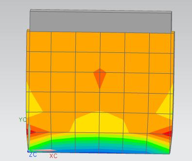

    <![CDATA[<strong>Autor:</strong> <a href="https://www.cadforum.cz/forum/member_profile.asp?PF=35498">landerfwc</a><br /><strong>Předmět:</strong> 14080<br /><strong>Zasláno:</strong> 06.pro.2011 v 21:58<br /><br />Již jsem záhadu možná rozlouskl - pokud dám zobrazení 1:1, tak se mi objeví v graf. rešení veliká deformace. Pokud však mám zobrazení AKTUALNI, tak tam deformace je již reálná. Možná je to primitivní dotaz,ale &nbsp;mohli byste mi tedy objasnit rozdíl mezi zobrazením 1:1 a AKTUALNIM?<div id="isChromeWebToolbarDiv" style="display:n&#111;ne"></div>]]>

    <![CDATA[<strong>Autor:</strong> <a href="https://www.cadforum.cz/forum/member_profile.asp?PF=6128">hoboj</a><br /><strong>Předmět:</strong> 14080<br /><strong>Zasláno:</strong> 06.pro.2011 v 21:52<br /><br />zkoušel jsem to v jiném programu než je Inventor a vyšlo mi to takto...<div><br></div><div>vypadá to lépe..</div><div><br></div><div><img src="uploads/20111206_215215_pokus_napeti.JPG" height="332" width="395" border="0" /><br></div>]]>

    <![CDATA[<strong>Autor:</strong> <a href="https://www.cadforum.cz/forum/member_profile.asp?PF=856">flesar</a><br /><strong>Předmět:</strong> 14080<br /><strong>Zasláno:</strong> 06.pro.2011 v 21:44<br /><br />V tomto případě bych zkusil nějaké větší zatížení, aby deformace vycházela řádově větší. Nejlépe dlouhý tenký nosník, který jste schopen spočítat i ručně. Pak porovnat hodnoty ručního a inventorovského výpočtu. Pokud budou srovnatelné, tak hledat v nastavení zobrazení daných výsledků.]]>
