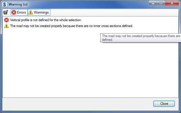

    <![CDATA[<strong>Autor:</strong> <a href="https://www.cadforum.cz/forum/member_profile.asp?PF=3054">martinfolber</a><br /><strong>Předmět:</strong> 14148<br /><strong>Zasláno:</strong> 24.led.2012 v 09:47<br /><br />Dobrý den,<br>ze Civilu dostanete jen LandXML, vrstevnice nebo triangulaci. na Helpdesku najdete pod číslem F92 onu metodiku v PDF. Když něco hledáte v Download sekci, stačí kliknout na trychtýř (přepnout na text) a napsat třeba *revit* a máte vše co souvisí s Revitem.<br><br>Podobně v sekci Webináře. Vašek Statečný dělal 18.2.2011 webinář na toto téma. Opět trychtýř (přepnout na název) a napsat *revit*. Je hned první dole.<br>]]>

    <![CDATA[<strong>Autor:</strong> <a href="https://www.cadforum.cz/forum/member_profile.asp?PF=74">Peter Jirat</a><br /><strong>Předmět:</strong> 14148<br /><strong>Zasláno:</strong> 24.led.2012 v 08:38<br /><br />Zdravím, je možno se v tomto nějak posunout - nebo to odpískat? Cesta přes solidy do Revitu není dobrá, v Revitu už s tím nic neudělám. Potřebuji model terénu, který dopravák zpracuje tak aby fungovaly všechny návaznosti na okolí, architekt/stavař pak dodělá chodníky a terénní úpravy a osadí domy do terénu tak aby to fungovalo jako celek. Dostanu tedy z jiných Autodesk produktů (Civil nebo obdobné) digitální model, s kterým můžu dál pracovat (pro Revit myšleno napr. Toposurface)? Jak zafunguje cesta přes IFC - lze z Civil takovýto terén rozumně vyexportovat do IFC? Kde je ta metodika Civil-Revit? Na helpdesku v sekci Civil ani Revit nic takového nevidím.<div>&nbsp;</div><div>Díky</div>]]>

    <![CDATA[<strong>Autor:</strong> <a href="https://www.cadforum.cz/forum/member_profile.asp?PF=74">Peter Jirat</a><br /><strong>Předmět:</strong> 14148<br /><strong>Zasláno:</strong> 21.pro.2011 v 10:18<br /><br />Díky, to už je lepší, ale není tam (asi) definován žádný segment silnice. Proč to vše - hledám, co&nbsp;a jak definovat jako podklad od dopraváka, abych to dokázal využít. Zatím dostaneme akorát situace, vzorové řezy atd, rád bych něco, co lze využít v modelu Revitu.]]>

    <![CDATA[<strong>Autor:</strong> <a href="https://www.cadforum.cz/forum/member_profile.asp?PF=9">Vladimír Michl</a><br /><strong>Předmět:</strong> 14148<br /><strong>Zasláno:</strong> 20.pro.2011 v 17:16<br /><br />Aha, myslel jsem si to - chyběl tam model terénu. Zkuste tento:<div><a href="uploads/20111220_171614_CivilModel-test.zip" target="_blank" rel="nofollow">uploads/20111220_171614_CivilModel-test.zip</a></div>]]>

    <![CDATA[<strong>Autor:</strong> <a href="https://www.cadforum.cz/forum/member_profile.asp?PF=74">Peter Jirat</a><br /><strong>Předmět:</strong> 14148<br /><strong>Zasláno:</strong> 20.pro.2011 v 13:22<br /><br /><div>Díky,</div><div>jako první krok dobré, ale pro Roads and Terrain definition trochu neúplné:</div><div><img src="uploads/20111220_131912_Clipboard01.jpg" height="384" width="614" border="0" /></div><div>&nbsp;</div><div>Chtělo by to nějaký kus modelu terénu se silnicí, v tom průvodci nevím jak požadované informace doplnit. Jedná se o extension Bridges v Revit 2012.</div>]]>
