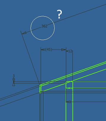

    <![CDATA[<strong>Autor:</strong> <a href="https://www.cadforum.cz/forum/member_profile.asp?PF=36894">emanuel1200</a><br /><strong>Předmět:</strong> 14178<br /><strong>Zasláno:</strong> 25.pro.2011 v 14:46<br /><br />Ahoj není to složité:Nástroje-Možnosti aplikace-obecné-měřítko poznámek]]>

   <title><![CDATA[Velikost textu kót v náčrtu : Zdrav&#237;m,lze n&#283;jak zm&#283;nit velikost...]]></title>
   <link>https://www.cadforum.cz/forum/forum_posts.asp?TID=14178&amp;PID=66725&amp;title=velikost-textu-kot-v-nacrtu#66725</link>
   <description>
    <![CDATA[<strong>Autor:</strong> <a href="https://www.cadforum.cz/forum/member_profile.asp?PF=11855">e.leclerc</a><br /><strong>Předmět:</strong> 14178<br /><strong>Zasláno:</strong> 25.pro.2011 v 10:11<br /><br />Zdravím,<div>lze nějak změnit velikost textu kóty v náčrtu.</div><div>Nastavení ani &gt;formát &gt;editor stylů mně žádnou možnost nenabízí.</div><div>AIP 2008</div><div><br></div><div><img src="uploads/20111225_101100_kota.JPG" height="408" width="357" border="0" /><br></div>]]>
