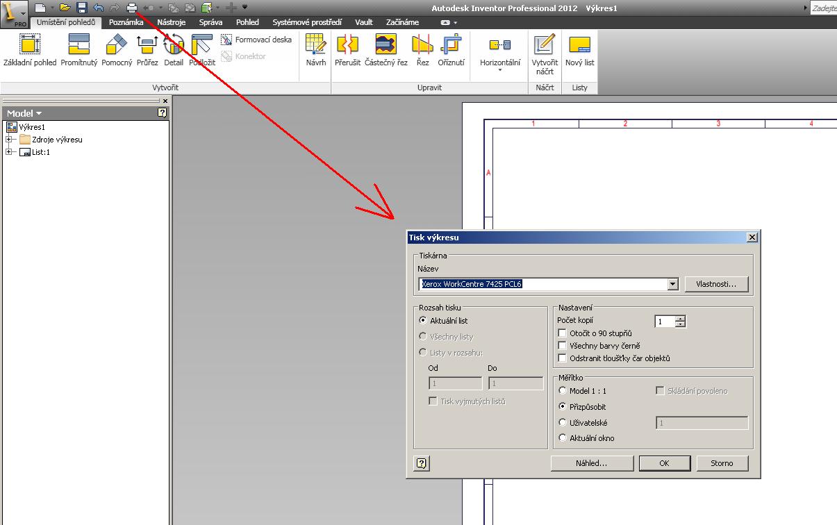

  <item>
   <title><![CDATA[Tisk různých formátů ..... : Makro na tisk m&#225;me u n&#225;s ve firm&#283;...]]></title>
   <link>https://www.cadforum.cz/forum/forum_posts.asp?TID=14211&amp;PID=67008&amp;title=tisk-ruznych-formatu#67008</link>
   <description>
    <![CDATA[<strong>Autor:</strong> <a href="https://www.cadforum.cz/forum/member_profile.asp?PF=10604">maiklss</a><br /><strong>Předmět:</strong> 14211<br /><strong>Zasláno:</strong> 10.led.2012 v 21:20<br /><br />Makro na tisk máme u nás ve firmě a tisk dokumentace a nemá to &nbsp;chybu.<div>&nbsp;V iformačnim systému &nbsp;určím jednou formát u každého výkresu a příště už jen vybírám &nbsp;soubory které se mi &nbsp;rozešlou do složek s názvama formátu &nbsp;a pomocí &nbsp;vytvořené &nbsp;služby tisk &nbsp;nám &nbsp;to samo pošle na tiskárnu &nbsp;podle formátu který nadefinuju.</div><div><br></div><div>Pokud se ti jedná o tisk dokumentace tak &nbsp;bych i volil třeba &nbsp;Plánovač úloh a tam je hromadný tisk</div>]]>

  <item>
   <title><![CDATA[Tisk různých formátů ..... : Dobr&#253; den, pokud by jste pou&#382;&#237;val...]]></title>
   <link>https://www.cadforum.cz/forum/forum_posts.asp?TID=14211&amp;PID=66865&amp;title=tisk-ruznych-formatu#66865</link>
   <description>
    <![CDATA[<strong>Autor:</strong> <a href="https://www.cadforum.cz/forum/member_profile.asp?PF=6128">hoboj</a><br /><strong>Předmět:</strong> 14211<br /><strong>Zasláno:</strong> 05.led.2012 v 08:00<br /><br />Dobrý den, pokud by jste používal jen funkci tisk (ctrl+p) potom se Vám vytiskne výkres na papír, který máte nastaven v nastavení tisku.<DIV>&nbsp;</DIV><DIV>Vhodné je používat stejné formáty, které tisknout najednou a potom další, kde bude stačit jen jedna změna formátu na jiný a potom se vytiskne dalších třeba 100.</DIV><DIV>&nbsp;</DIV><DIV>Dobré je používat makro, ale nejlepší je používat přímo od Autodesku Multi sheet plot, kde si jednou nastavíte tiskárnu a potom už jen vyberete výkresy stejného formátu, které tisknout a je to rychlejší i než makro. Záleží, jak máte uložené výkresy a pokud z nich jde na první pohled vyčíst formát výkresu.</DIV><DIV>&nbsp;</DIV><DIV>A potom nemusíte řešit, jak píšete, že je to otravné. Výhoda maker v tomto případě je když nemůžete vyčíst přímo ze souboru, jaký je to typ formátu.</DIV><DIV>&nbsp;</DIV><DIV>Šlo by také vytvořit makro, ve kterém si vyberete cestu výkresů a potom jen nastavit makro, aby se rozdělovaly formáty výkresů na různé tiskárny.<img src="http://www.cadforum.cz/forum/smileys/smiley2.gif" height="17" width="17" border="0" align="absmiddle" alt="Wink" /></DIV><DIV>&nbsp;</DIV><DIV>A potom stačí tisknout o sto šet :-D</DIV><DIV>&nbsp;</DIV><DIV>Pěkný den.<img src="http://www.cadforum.cz/forum/smileys/smiley32.gif" height="17" width="18" border="0" align="absmiddle" alt="Clap" /></DIV>]]>

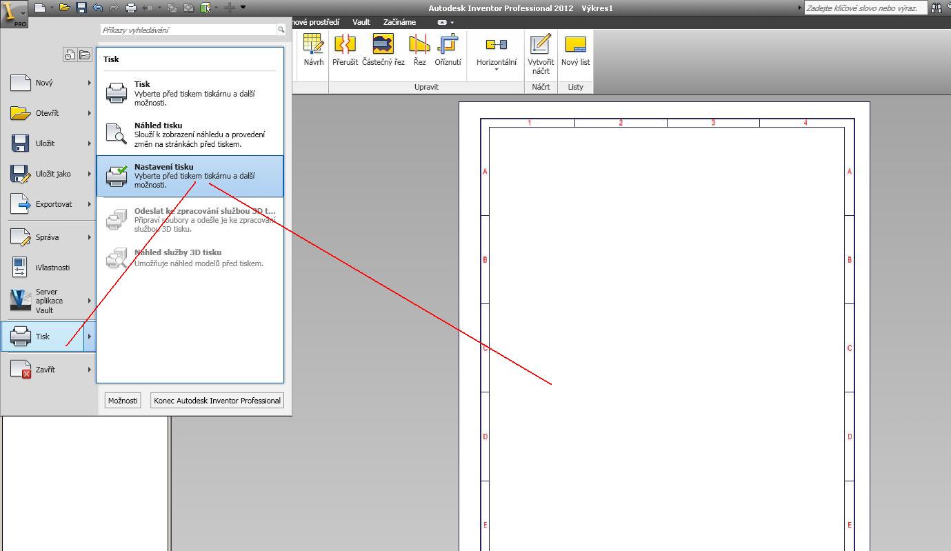

  <item>
   <title><![CDATA[Tisk různých formátů ..... : Makro vyzkou&#353;&#237;m, pro pana duska:...]]></title>
   <link>https://www.cadforum.cz/forum/forum_posts.asp?TID=14211&amp;PID=66850&amp;title=tisk-ruznych-formatu#66850</link>
   <description>
    <![CDATA[<strong>Autor:</strong> <a href="https://www.cadforum.cz/forum/member_profile.asp?PF=18210">Lestr</a><br /><strong>Předmět:</strong> 14211<br /><strong>Zasláno:</strong> 04.led.2012 v 14:36<br /><br />Makro vyzkouším,<DIV>pro pana duska: jde mi oto, že když chci tisknout tak musím nastavit na ten formát jak tabulku tiskárny, tak tabulku v nastavení, tedy nastavit vše dle obr. 01 až 03</DIV><DIV>nechápu proč to musí být tak divně .... </DIV><DIV>&nbsp;</DIV><DIV>Třeba jsem se blbě vyjádřil ,ale nejvíc mi vadí, že tiskárnu mám nastavenou pořád na formát A4, když chci tisknout formát A3 tak musím otevřít v menu nastavení tisku /obr 02/ a nastavit A3, pak dát teprve tisk a vytiskne mi to A3 ikdyž v nastavení tiskárny je pořád to A4, vadí mi ale to zbytečné kliknutí na nastavení tisku a poté na samotnou ikonu tisku .</DIV><DIV>&nbsp;</DIV><DIV>Bral bych , kdyby prostě nastavení formátu bylo už přímo v možnostech tisku po kliknutí na samotný tisk.</DIV><DIV>&nbsp;</DIV><DIV>Opačně mi to totiž nefunguje. Když nastavím v tisku formát na A3 a dám tisk, tak mi to vytiskne na A4 který je nastavený v nastavení obr 02.</DIV><DIV>Nevím jestli jsme to vysvětlil správně.</DIV><DIV>&nbsp;</DIV><DIV>Vím, že u verze 2010 a nebo i 2011 jsem prostě klikl na ikonu tisku, vybral formát dle formátu výkresu a jen klikl na tisk ......</DIV><DIV>Nyní to musím složitě nastavovat a při tisku na to myslet což mi užírá čas ..... Určitě v tom bude nějaká volovina v nastavení ......</DIV>]]>

   <title><![CDATA[Tisk různých formátů ..... : M&#225;m makro na tisk na A3, ale ur&#269;it&#283;...]]></title>
   <link>https://www.cadforum.cz/forum/forum_posts.asp?TID=14211&amp;PID=66848&amp;title=tisk-ruznych-formatu#66848</link>
   <description>
    <![CDATA[<strong>Autor:</strong> <a href="https://www.cadforum.cz/forum/member_profile.asp?PF=1260">Charlee</a><br /><strong>Předmět:</strong> 14211<br /><strong>Zasláno:</strong> 04.led.2012 v 13:43<br /><br /><p>Mám makro na tisk na A3, ale určitě pújde upravit aby nejdřív zjistil formát a podle toho vytiskl. Dělal jsem ho asi ve verzi 2009 či 2010 ale furt mi funguje i ve 2012. Nevím jak se zobrazí speciální znaky, ale jak se mi zadaří, přepíšu ho na blog.</p><p>Public Sub TiskA3()<br></p>  'Print all sheets in drawing document<br>  'Get the active document and check whether it's drawing document<br>  On Error Resume Next<br>  If ThisApplication.ActiveDocument.DocumentType = kDrawingDocumentObject Then<br>    If Err.Number = 91 Then<br>        MsgBox "Musí být otevřen výkres"<br>        Exit Sub<br>    End If<br>        <br>    Dim oDrgDoc As DrawingDocument<br>    Set oDrgDoc = ThisApplication.ActiveDocument<br>    ' Set reference to drawing print manager<br>    ' DrawingPrintManager has more options than PrintManager<br>    ' as it's specific to drawing document<br>    Dim oDrgPrintMgr As DrawingPrintManager<br>    Set oDrgPrintMgr = oDrgDoc.PrintManager<br>    Dim JmenoAktualnihoListu As String<br>    Dim JmenaListu As String<br>    Dim PocetListu As Long<br>    PocetListu = oDrgDoc.Sheets.Count<br>    Dim ListyKTisku As Boolean<br>    ListyKTisku = False<br>    <br>        ' Set the printer name<br>        ' comment this line to use default printer or assign another one<br>        oDrgPrintMgr.Printer = "\\VFS01\Canon iR3025 PCL55"<br>        'Nastavení měřítka, papíru, které listy, orientace listu, všechno černě<br>        oDrgPrintMgr.ScaleMode = kPrintFullScale<br>        oDrgPrintMgr.PaperSize = kPaperSizeA3<br>        oDrgPrintMgr.PrintRange = kPrintCurrentSheet<br>        oDrgPrintMgr.Orientation = kPortraitOrientation<br>        oDrgPrintMgr.AllColorsAsBlack = True<br>        ' Change the number of copies to 1.<br>        oDrgPrintMgr.NumberOfCopies = 1<br>        JmenoAktualnihoListu = oDrgDoc.ActiveSheet.Name<br>        Dim CisloAktivnihoListu As Long<br>        Dim i As Variant<br>        'Zjištění čísla aktivního listu<br>        For i = 1 To PocetListu<br>            JmenaListu = oDrgDoc.Sheets.Item(i).Name<br>            If JmenoAktualnihoListu = JmenaListu Then<br>                CisloAktivnihoListu = i<br>            End If<br>        Next<br>        ' Zjištění velikosti aktivního listu<br>        Dim VelikostListu As String<br>        Select Case oDrgDoc.ActiveSheet.Size<br>            Case kA0DrawingSheetSize<br>                VelikostListu = "A0"<br>            Case kA1DrawingSheetSize<br>                VelikostListu = "A1"<br>            Case kA2DrawingSheetSize<br>                VelikostListu = "A2"<br>            Case kA3DrawingSheetSize<br>                VelikostListu = "A3"<br>            Case kA4DrawingSheetSize<br>                VelikostListu = "A4"<br>            Case Else<br>                VelikostListu = "nestandartní"<br>        End Select<br>        ' Zjištění natočení listu a případná změna<br>        Dim OtoceniListu As String<br>        If oDrgDoc.ActiveSheet.Orientation = kPortraitPageOrientation Then<br>            oDrgPrintMgr.Rotate90Degrees = 0<br>            OtoceniListu = "na výšku"<br>        Else<br>            oDrgPrintMgr.Rotate90Degrees = 1<br>            OtoceniListu = "na šířku"<br>        End If<br>        'Ověření údajá a jestli oraavdu tisknout<br>        If MsgBox("Tisknout aktuální list číslo " &amp; CisloAktivnihoListu &amp; Chr(13) &amp; _<br>            "(" &amp; JmenoAktualnihoListu &amp; ",  " &amp; VelikostListu &amp; ",  " &amp; OtoceniListu &amp; ",  " &amp; " ze " &amp; PocetListu &amp; " listů)" &amp; Chr(13) &amp; _<br>            "na tiskárnu " &amp; oDrgPrintMgr.Printer &amp; Chr(13) &amp; "na A3,  1 : 1,  na výšku?", vbYesNo + vbQuestion) = vbYes Then<br>            oDrgPrintMgr.SubmitPrint<br>        End If<br>    'Když dokument není výkres<br>  Else<br>    MsgBox "Lze tisknout jen výkresy"<br>  End If<br>End Sub]]>

   <title><![CDATA[Tisk různých formátů ..... : Mysl&#237;m, &#382;e automaticky to nastavit...]]></title>
   <link>https://www.cadforum.cz/forum/forum_posts.asp?TID=14211&amp;PID=66847&amp;title=tisk-ruznych-formatu#66847</link>
   <description>
    <![CDATA[<strong>Autor:</strong> <a href="https://www.cadforum.cz/forum/member_profile.asp?PF=28496">dusek</a><br /><strong>Předmět:</strong> 14211<br /><strong>Zasláno:</strong> 04.led.2012 v 13:13<br /><br />Myslím, že automaticky to nastavit nepůjde. Jak by pak tiskárna poznala, že chcete velký výkres tisknout na menším formátu? Ale třeba se mýlím.<br><br>Já tento problém řeším tak, že si otevřu výkresy od jednoho formátu, ty vytisknu, a po vytisknutí všech si otevřu formát další formát.<br><br>Jinak nastavit formát pro tisk jde už i po kliknutí na ikonu tiskárny (obrázek č.2), po kliknutí na Vlastnosti pak můžete nastavit formát papíru.<br>]]>

   <title><![CDATA[Tisk různých formátů ..... : Dobr&#253; den,  pros&#237;m o radu. Tisknu...]]></title>
   <link>https://www.cadforum.cz/forum/forum_posts.asp?TID=14211&amp;PID=66844&amp;title=tisk-ruznych-formatu#66844</link>
   <description>
    <![CDATA[<strong>Autor:</strong> <a href="https://www.cadforum.cz/forum/member_profile.asp?PF=18210">Lestr</a><br /><strong>Předmět:</strong> 14211<br /><strong>Zasláno:</strong> 04.led.2012 v 11:36<br /><br /><P style="TEXT-ALIGN: left"><FONT style="FONT-FAMILY: Verdana; LETTER-SPACING: 0px; COLOR: #000000; FONT-SIZE: 11px">Dobrý den,</FONT> </P><P style="TEXT-ALIGN: left"><FONT style="FONT-FAMILY: Verdana; LETTER-SPACING: 0px; COLOR: #000000; FONT-SIZE: 11px">prosím o radu. Tisknu výkresy ve formátu A4 a A3 . Při každém tisknutí musím - nejprve kliknout na menu viz. příloha 01, vyskočí mi okno viz. příloha 02 a v této tabulce nastavím formát výkresu dle výkresu. Když toto neudělám a tisknu přímo přes příkaz viz. příloha 03 a mám za sebou rozdílné formáty A3 a A4 vytisknou se mi všechny na formát nastavený dle okna příloha 02. Jde nějak nastavit abych mohl použít jen příkaz 03 a tiskárna si brala formát automaticky z výkresu ??? Když mám totiž více výkresů otevřených a musím pokaždé překlikávat a měnit formáty, tak je tento postup značně zdlouhavý .</FONT> </P><P style="TEXT-ALIGN: left"><FONT style="FONT-FAMILY: Verdana; LETTER-SPACING: 0px; COLOR: #000000; FONT-SIZE: 11px">Děkuji za odpověď.<img src="http://www.cadforum.cz/forum/uploads/20120104_113521_Tisk_01.jpg" height="400" width="800" border="0" /></FONT> <img src="http://www.cadforum.cz/forum/uploads/20120104_113540_Tisk_03.jpg" height="400" width="800" border="0" /></P><DIV><img src="http://www.cadforum.cz/forum/uploads/20120104_113456_Tisk_02.jpg" height="400" width="600" border="0" /></DIV>]]>
