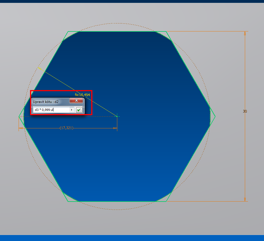

 <channel>
  <title>CAD F&#243;rum : IPrvek, pracovní osa, plocha a náčrt</title>
  <description><![CDATA[Toto je XML obsahový kanál serveru; CAD F&#243;rum : Inventor : IPrvek, pracovní osa, plocha a náčrt]]></description>
  <pubDate>Mon, 14 Sep 2026 22:12:30 +0000</pubDate>
  <lastBuildDate>Wed, 11 Jan 2012 08:32:29 +0000</lastBuildDate>
  <ttl>360</ttl>
  <WebWizForums:feedURL>https://www.cadforum.cz/forum/RSS_post_feed.asp?TID=14220</WebWizForums:feedURL>
  <image>
  </image>
  <item>
   <title><![CDATA[IPrvek, pracovní osa, plocha a náčrt : To by &#353;lo, akor&#225;t mus&#237;m d&#225;t pozor,...]]></title>
   <link>https://www.cadforum.cz/forum/forum_posts.asp?TID=14220&amp;PID=67029&amp;title=iprvek-pracovni-osa-plocha-a-nacrt#67029</link>
   <description>
    <![CDATA[<strong>Autor:</strong> <a href="https://www.cadforum.cz/forum/member_profile.asp?PF=5130">pavel.janovsky</a><br /><strong>Předmět:</strong> 14220<br /><strong>Zasláno:</strong> 11.led.2012 v 08:32<br /><br />To by šlo, akorát musím dát pozor, aby kružnice byla dostatečně velká a nýtovací matice do otvoru zapadla (díru pálí laser).<div>Moc děkuji</div>]]>
   </description>
   <pubDate>Wed, 11 Jan 2012 08:32:29 +0000</pubDate>
   <guid isPermaLink="true">https://www.cadforum.cz/forum/forum_posts.asp?TID=14220&amp;PID=67029&amp;title=iprvek-pracovni-osa-plocha-a-nacrt#67029</guid>
  </item> 
  <item>
   <title><![CDATA[IPrvek, pracovní osa, plocha a náčrt : Napadla m&#283; je&#353;t&#283; jedna alternativa....]]></title>
   <link>https://www.cadforum.cz/forum/forum_posts.asp?TID=14220&amp;PID=66997&amp;title=iprvek-pracovni-osa-plocha-a-nacrt#66997</link>
   <description>
    <![CDATA[<strong>Autor:</strong> <a href="https://www.cadforum.cz/forum/member_profile.asp?PF=9996">Navara</a><br /><strong>Předmět:</strong> 14220<br /><strong>Zasláno:</strong> 10.led.2012 v 15:55<br /><br />Napadla mě ještě jedna alternativa. Vytvořt model ne jako přesný šestiúhelník, ale jako šestiúhelník se zaoblenými rohy se středem&nbsp;poloměru ve středu šestiúhelníku.To by mělo umožnit vytvoření rozvinu. Zaoblení sice nebude tečné, ale pokud bude dostatečně malé, tak by to mohlo stačit. <DIV><img src="http://www.cadforum.cz/forum/uploads/20120110_160342_Polyg&#111;novyRazni.png" height="843" width="923" border="0" /></DIV><span style="font-size:10px"><br /><br />Upravil Navara - 10.led.2012 v 16:04</span>]]>
   </description>
   <pubDate>Tue, 10 Jan 2012 15:55:21 +0000</pubDate>
   <guid isPermaLink="true">https://www.cadforum.cz/forum/forum_posts.asp?TID=14220&amp;PID=66997&amp;title=iprvek-pracovni-osa-plocha-a-nacrt#66997</guid>
  </item> 

  <item>
   <title><![CDATA[IPrvek, pracovní osa, plocha a náčrt : Asi n&#225;m nic jin&#233;ho tak&#233; nezbude,...]]></title>
   <link>https://www.cadforum.cz/forum/forum_posts.asp?TID=14220&amp;PID=66983&amp;title=iprvek-pracovni-osa-plocha-a-nacrt#66983</link>
   <description>
    <![CDATA[<strong>Autor:</strong> <a href="https://www.cadforum.cz/forum/member_profile.asp?PF=5130">pavel.janovsky</a><br /><strong>Předmět:</strong> 14220<br /><strong>Zasláno:</strong> 10.led.2012 v 10:42<br /><br /><div style="border-top-width: 0px; border-right-width: 0px; border-bottom-width: 0px; border-left-width: 0px; border-style: initial; border-color: initial; border-: initial; ">Asi nám nic jiného také nezbude, protože programovat jako pan Navara neumím&nbsp;<img src="http://www.cadforum.cz/forum/smileys/smiley19.gif" border="0" align="absmiddle" alt="Cry" />.<div>Akorát musím dát pozor, aby v případě plechu pro NC děrovačku ten miniaturní prvek nevadil.</div><div>V každém případě, pokud jsem to správně pochopil, novější verze Inventoru v tomto nepokročily.</div><div>Díky za odpovědi <img src="https://www.cadforum.cz/forum/smileys/smiley1.gif" border="0" align="absmiddle" alt="Smile" />&nbsp;</div></div>]]>
   </description>
   <pubDate>Tue, 10 Jan 2012 10:42:31 +0000</pubDate>
   <guid isPermaLink="true">https://www.cadforum.cz/forum/forum_posts.asp?TID=14220&amp;PID=66983&amp;title=iprvek-pracovni-osa-plocha-a-nacrt#66983</guid>
  </item> 

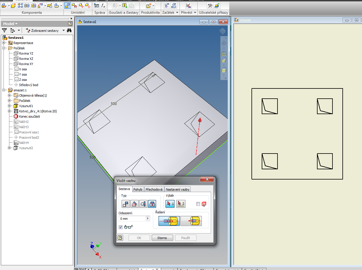

  <item>
   <title><![CDATA[IPrvek, pracovní osa, plocha a náčrt : Tak jsem si to &#269;etl cel&#233; znovu...]]></title>
   <link>https://www.cadforum.cz/forum/forum_posts.asp?TID=14220&amp;PID=66980&amp;title=iprvek-pracovni-osa-plocha-a-nacrt#66980</link>
   <description>
    <![CDATA[<strong>Autor:</strong> <a href="https://www.cadforum.cz/forum/member_profile.asp?PF=1030">Cheff</a><br /><strong>Předmět:</strong> 14220<br /><strong>Zasláno:</strong> 10.led.2012 v 09:52<br /><br />Tak jsem si to četl celé znovu - já jsem měl na mysli vazbení při vkládání i-prvku což takhle zpětně mi přijde, že není to co chcete. Vy potřebujete osu na vazbení s sestavě... <br /><br />Tam bych se nebál použití miniaturní rotační součásti -&gt; viz přiložený obrázek. Tako máme definované díry pro kotevní háky, kde uprostřed toho čtverce kvádru je vysunutý malý váleček o průměru 0,001 mm a stejné výšce. Jak vidíte z obr, tak na výkrese jej nezobrazuje a v sestavě se klidně "chytíte" vazbou "vložit"... Na lepší způsob jsem též nepřišel <img src="uploads/20120110_095213_i-prvek.png" border="0" />]]>
   </description>
   <pubDate>Tue, 10 Jan 2012 09:52:29 +0000</pubDate>
   <guid isPermaLink="true">https://www.cadforum.cz/forum/forum_posts.asp?TID=14220&amp;PID=66980&amp;title=iprvek-pracovni-osa-plocha-a-nacrt#66980</guid>
  </item> 
  <item>
   <title><![CDATA[IPrvek, pracovní osa, plocha a náčrt : Zkou&#353;el jsem p&#345;i vytvo&#345;en&#237; iprvku...]]></title>
   <link>https://www.cadforum.cz/forum/forum_posts.asp?TID=14220&amp;PID=66970&amp;title=iprvek-pracovni-osa-plocha-a-nacrt#66970</link>
   <description>
    <![CDATA[<strong>Autor:</strong> <a href="https://www.cadforum.cz/forum/member_profile.asp?PF=5130">pavel.janovsky</a><br /><strong>Předmět:</strong> 14220<br /><strong>Zasláno:</strong> 10.led.2012 v 08:24<br /><br />Zkoušel jsem při vytvoření iprvku promítnout osu, aby ji náčrt iprvku prostě potřeboval. Když iprvek otevřu samostatně pro editaci, tak tam ta osa je, ale jakmile iprvek vložím do součásti, je nedobytná. Ale můžete přesněji popsat, jak jste použil ten bod ? Mně se nedaří vložit žádný pracovní prvek.<div>Díky</div><div><div><br></div></div>]]>
   </description>
   <pubDate>Tue, 10 Jan 2012 08:24:04 +0000</pubDate>
   <guid isPermaLink="true">https://www.cadforum.cz/forum/forum_posts.asp?TID=14220&amp;PID=66970&amp;title=iprvek-pracovni-osa-plocha-a-nacrt#66970</guid>
  </item> 
  <item>
   <title><![CDATA[IPrvek, pracovní osa, plocha a náčrt : A co p&#345;ed vytvo&#345;en&#237;m i-prvku nejd&#345;&#237;ve...]]></title>
   <link>https://www.cadforum.cz/forum/forum_posts.asp?TID=14220&amp;PID=66964&amp;title=iprvek-pracovni-osa-plocha-a-nacrt#66964</link>
   <description>
    <![CDATA[<strong>Autor:</strong> <a href="https://www.cadforum.cz/forum/member_profile.asp?PF=1030">Cheff</a><br /><strong>Předmět:</strong> 14220<br /><strong>Zasláno:</strong> 09.led.2012 v 17:45<br /><br />A co před vytvořením i-prvku nejdříve vytvořit osu (ano nelze použít), ale takto připravenou osu promítnout do náčrtu za kterého máte ten šestihran... Tuším, že toto by se chytit mohlo... Rozhodně jsem takto dělal body a i-prvek určuji pomocí těchto bodů... <br /><br />Jen jsem zjistil, že se mi při "redefinici" i-prvku vždy drží původních bodů (tedy nezbývá než i-prvek vymazat a vložit znovu), protože při předefinování si to udrží staré body - tedy ukáže nové, ale znovu se vytvoří na starých, ale to je počítám zas jen neošetřená chyba... <span style="font-size:10px"><br /><br />Upravil Cheff - 09.led.2012 v 17:52</span>]]>
   </description>
   <pubDate>Mon, 09 Jan 2012 17:45:03 +0000</pubDate>
   <guid isPermaLink="true">https://www.cadforum.cz/forum/forum_posts.asp?TID=14220&amp;PID=66964&amp;title=iprvek-pracovni-osa-plocha-a-nacrt#66964</guid>
  </item> 
  <item>
   <title><![CDATA[IPrvek, pracovní osa, plocha a náčrt : Tohle jsem p&#345;ed &#269;asem tak&#233; &#345;e&#353;il...]]></title>
   <link>https://www.cadforum.cz/forum/forum_posts.asp?TID=14220&amp;PID=66956&amp;title=iprvek-pracovni-osa-plocha-a-nacrt#66956</link>
   <description>
    <![CDATA[<strong>Autor:</strong> <a href="https://www.cadforum.cz/forum/member_profile.asp?PF=9996">Navara</a><br /><strong>Předmět:</strong> 14220<br /><strong>Zasláno:</strong> 09.led.2012 v 09:11<br /><br />Tohle jsem před časem také řešil a nevyřešil. Nakonec mi nezbylo nic jiného, než vytvořit makro, které mi do použitého iPrvku dodělalo pracovní osy.]]>
   </description>
   <pubDate>Mon, 09 Jan 2012 09:11:22 +0000</pubDate>
   <guid isPermaLink="true">https://www.cadforum.cz/forum/forum_posts.asp?TID=14220&amp;PID=66956&amp;title=iprvek-pracovni-osa-plocha-a-nacrt#66956</guid>
  </item> 

   <title><![CDATA[IPrvek, pracovní osa, plocha a náčrt : Dobr&#253; den,vytvo&#345;il jsem si iprvek...]]></title>
   <link>https://www.cadforum.cz/forum/forum_posts.asp?TID=14220&amp;PID=66874&amp;title=iprvek-pracovni-osa-plocha-a-nacrt#66874</link>
   <description>
    <![CDATA[<strong>Autor:</strong> <a href="https://www.cadforum.cz/forum/member_profile.asp?PF=5130">pavel.janovsky</a><br /><strong>Předmět:</strong> 14220<br /><strong>Zasláno:</strong> 05.led.2012 v 10:37<br /><br />Dobrý den,<div><br></div><div>vytvořil jsem si iprvek - šestihranný otvor pro nýtovací matici.</div><div>Pro účel zavazbení jsem chtěl použít pracovní osu. Bohužel pracovní osu nelze v iprvku použít.</div><div>Zkusil jsem tedy vysunout rotační plochu, bohužel plochu nelze pro iprvek použít.</div><div>Nakonec jsem místo osy vytvořil náčrt, který ale také nelze použít.</div><div>Posledním zoufalým pokusem bylo vytvořit ivazbu, ale tu v iprvku také nelze použít.</div><div><br></div><div>Je nějaká cesta, jak toto korektně vyřešit ? Miniaturní rotační prvek se mi příliš použít nechce.</div><div><br></div><div>Bylo by možné toto vyzkoušet v nové verzi Inventoru, jestli již v iprvku pracovní prvky nebo plochy či náčrty mohou být ? My máme pouze 2008.</div><div><br></div><div>Děkuji</div>]]>
   </description>
   <pubDate>Thu, 05 Jan 2012 10:37:26 +0000</pubDate>
   <guid isPermaLink="true">https://www.cadforum.cz/forum/forum_posts.asp?TID=14220&amp;PID=66874&amp;title=iprvek-pracovni-osa-plocha-a-nacrt#66874</guid>
