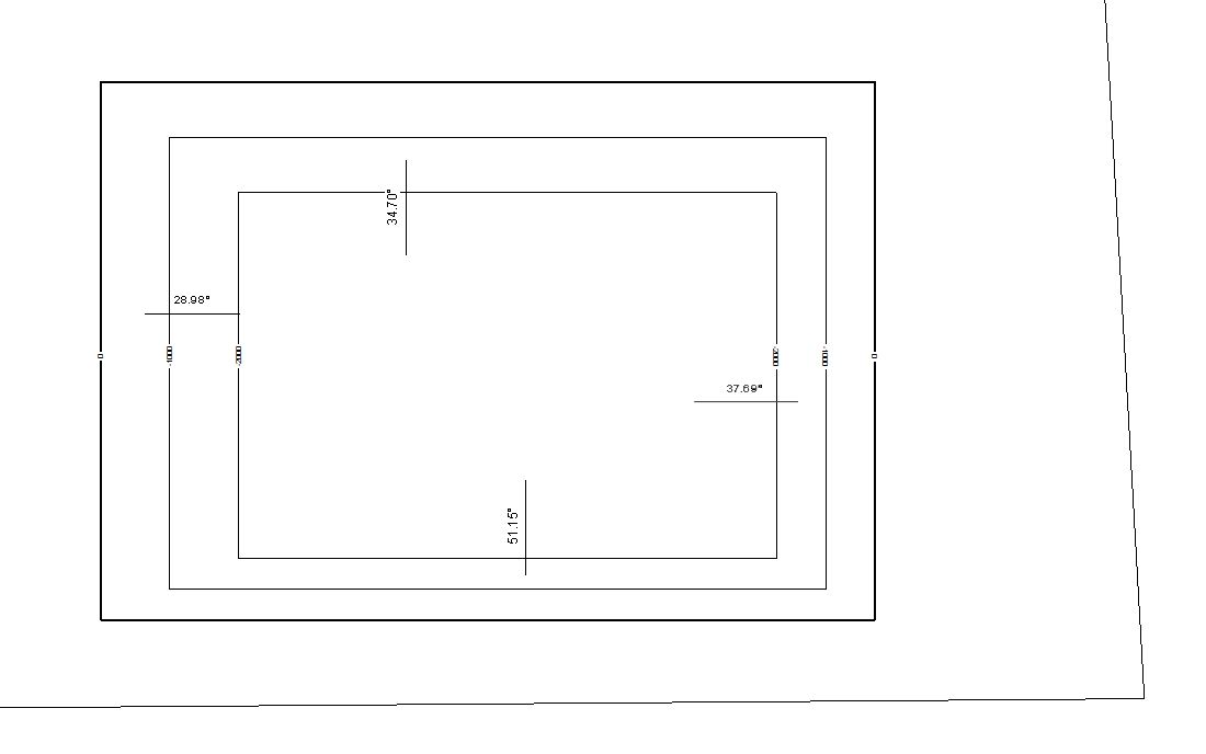

    <![CDATA[<strong>Autor:</strong> <a href="https://www.cadforum.cz/forum/member_profile.asp?PF=74">Peter Jirat</a><br /><strong>Předmět:</strong> 14262<br /><strong>Zasláno:</strong> 11.led.2012 v 10:14<br /><br />Tak bych šel cestou Výkopy/násypy v Revitu - Graded region (manuál je i na autodeskclub.cz) s tím, že si někde v acadu nakreslím půdorys jámy (horní okraj, spodní okraj) a pak pomocí bodů v novém terénu stávající upravím. V řezu i půdorysu lze spád okótovat a kontrolovat úhly svahu.<div>&nbsp;</div><div><img src="uploads/20120111_101912_Clipboard01.jpg" height="688" width="1100" border="0" /></div><span style="font-size:10px"><br /><br />Upravil Peter Jirat - 11.led.2012 v 10:19</span>]]>

    <![CDATA[<strong>Autor:</strong> <a href="https://www.cadforum.cz/forum/member_profile.asp?PF=74">Peter Jirat</a><br /><strong>Předmět:</strong> 14262<br /><strong>Zasláno:</strong> 11.led.2012 v 09:48<br /><br />Co je to efektivně? :-)<div>Buď to jde "odrbat" - pomocí Pad jáma pouze pod konstrukcí a v řezu pomocí šraf a čar naznačit to co je potřeba, nebo pak Pad pod celým půdorys stavební jámy a do toho osadit pomocí model in-place jako Sweep s profilem s definovaným úhlem další kus terénu. Pak je otázka přechodů mezi stávajícím terénem a jámou atd. Ideální by bylo osadit Void typu Toposurface a jámu vyříznout. Pokud bys měl půdorys jámy čárově, tak pak pomocí editace Toposurface a dodělání bodů&nbsp;s hraničními výškami tam jáma taky vznikne.</div><div>Pad jako entita se dá svahovat podle úhlu, takže i pomocí 4 nebo více Pads jako hrany a jedna na dno se dá jáma vytvořit.</div>]]>

    <![CDATA[<strong>Autor:</strong> <a href="https://www.cadforum.cz/forum/member_profile.asp?PF=270">PepaR</a><br /><strong>Předmět:</strong> 14262<br /><strong>Zasláno:</strong> 10.led.2012 v 21:36<br /><br />Dobrý den,<div><br></div><div>má někdo prosím zkušenosti se svahováním terénu, tzn. potřebuji stavební jámu svahovat pod určitým úhlem. Jde toho v Revitu nějak efektivně docílit?</div><div><br></div><div><br></div><div>Předem děkuji za rady</div><div><br></div><span style="font-size:10px"><br /><br />Upravil PepaR - 10.led.2012 v 22:03</span>]]>
