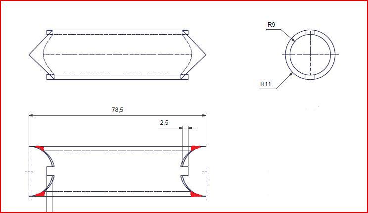

    <![CDATA[<strong>Autor:</strong> <a href="https://www.cadforum.cz/forum/member_profile.asp?PF=28496">dusek</a><br /><strong>Předmět:</strong> 14280<br /><strong>Zasláno:</strong> 12.led.2012 v 08:36<br /><br />Dobrý den, předně, píše se nevim, ne newim. :-)<br><br>Zkusil bych použít funkci Tažení a odečet. V Inventoru 2012 lze používat jako trajektorie i hrany těles. Vytvořte si obdelník, který přesáhne špičku, dejte příkaz tažení a odečíst a jako trajektorii použijde vnitřní hranu trubky.<br>]]>

    <![CDATA[<strong>Autor:</strong> <a href="https://www.cadforum.cz/forum/member_profile.asp?PF=10604">maiklss</a><br /><strong>Předmět:</strong> 14280<br /><strong>Zasláno:</strong> 12.led.2012 v 06:40<br /><br />Dobrý den dělám v inventoru 2012.Nemá &nbsp;zde někdo &nbsp;zkušenosti &nbsp;s úpravou trubek pro laserové 2D svařování trubek?? Newim &nbsp;jak &nbsp;upravit konec trubky tak abych &nbsp;měl &nbsp;řez vždy kolmý na osu trubky:(Jakou &nbsp;funkcí bych docílil &nbsp;aby řez byl vždy kolmý k ose &nbsp;a model sel &nbsp;snadno &nbsp;nahrat do &nbsp;laseru???&nbsp;<div><img src="uploads/20120112_063619_trubka.JPG" height="430" width="744" border="0" /></div>]]>
