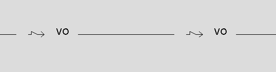

    <![CDATA[<strong>Autor:</strong> <a href="https://www.cadforum.cz/forum/member_profile.asp?PF=161">alfred</a><br /><strong>Předmět:</strong> 14294<br /><strong>Zasláno:</strong> 14.led.2012 v 08:08<br /><br />Tak už jsem odpověď našel - kde jinde než v nápovědě. <br>Definice komplexní čáry neukazují příkazy <br><b>(tblnext)</b> a <b>(tblsearch)</b><br>Je nutno použít funkci <br><b>(tblobjname)</b><br><br>]]>

    <![CDATA[<strong>Autor:</strong> <a href="https://www.cadforum.cz/forum/member_profile.asp?PF=9">Vladimír Michl</a><br /><strong>Předmět:</strong> 14294<br /><strong>Zasláno:</strong> 13.led.2012 v 18:04<br /><br />Definice čáry je ve výkresu (v tabulce LTYPE), ale případné shape (SHX) jsou v externím souboru - ten je z definice&nbsp;jen odkazován. V diskutovaném případě ale nejde o shape, nýbrž o texty - a ty jsou v definici dané odkazem na jméno stylu.]]>

    <![CDATA[<strong>Autor:</strong> <a href="https://www.cadforum.cz/forum/member_profile.asp?PF=13771">Firestone</a><br /><strong>Předmět:</strong> 14294<br /><strong>Zasláno:</strong> 13.led.2012 v 15:33<br /><br />Takže když je k mání LIN soubor se stejným názvem jako SHX, tak si automaticky načte obsah toho LINu a přiřadí si to do výkresu?<div><br></div><div>EDITED: Ještě bych se rád zeptal, když mně chybí nějaké SHX, které výkres vyžaduje -- lze pak ve výkrese dopátrat, jaká přesně čára (entita) ve výkrese toto SHX vyžaduje?</div><div>Že např. 99% čar je podporováno a to 1% ne, tak kde to dopátrat, jaká je to přesně čára...</div><span style="font-size:10px"><br /><br />Upravil Firestone - 13.led.2012 v 15:53</span>]]>

    <![CDATA[<strong>Autor:</strong> <a href="https://www.cadforum.cz/forum/member_profile.asp?PF=9">Vladimír Michl</a><br /><strong>Předmět:</strong> 14294<br /><strong>Zasláno:</strong> 13.led.2012 v 15:15<br /><br />Jen po upřesnění. Definice čar jsou ve výkresu, nikde jinde (resp. do toho výkresu se obvykle jednorázově načtou z .LIN souboru). Text odkazovaný z definice čáry je odkazovaný jménem stylu, nikoliv fontem (SHX nebo TTF souborem).<DIV></DIV>Takže především zkontrolujte ty styly písma. Čáry nechte jak jsou.]]>

    <![CDATA[<strong>Autor:</strong> <a href="https://www.cadforum.cz/forum/member_profile.asp?PF=161">alfred</a><br /><strong>Předmět:</strong> 14294<br /><strong>Zasláno:</strong> 13.led.2012 v 13:07<br /><br />Ne, ten LISP v LT nerozjedete. Pokud Vám tedy někdo výkres předal, tak máte smůlu. O možnosti zobrazit, či změnit definici čáry nevím a podle mě t oani z prostého AutoCadu nelze (pokud ano rád se nechám poučit). Typy čar jsou v AutoCadu řešeny zastaralým a zkostnatělým způsobem. Už to, že čára nejde předefinovat a je jí nutno znovu načítat, nebo to, že tvar (který má většinou jen několik bajtů je uložen v externím SHX souboru, který se musí předávat zvlášť je příšerné! <img src="https://www.cadforum.cz/forum/smileys/smiley7.gif" border="0" align="absmiddle" alt="Angry" /><br>Ale je to bohužel tak.<br><br>Jednoduchá čára se definuje pomocí příkazu &#091;CMD&#093;-TYPČ&#091;/CMD&#093; <em>(_-LINETYPE)</em>, nebo v slouboru LIN.<br>Uživatelská čára s tvary nebo textem je nutno definovat pouze v LIN.<br><br><br>]]>

    <![CDATA[<strong>Autor:</strong> <a href="https://www.cadforum.cz/forum/member_profile.asp?PF=13771">Firestone</a><br /><strong>Předmět:</strong> 14294<br /><strong>Zasláno:</strong> 13.led.2012 v 12:58<br /><br />to all:<div>Tak jste měli pravdu v tom, že se přímo v CADu musel změnit druhy písma STYLu. Díky za radu :)</div><div><div>Jen nemůžu dohledat, kde se ta čára definuje, kde to nějak globálně nastavit :(</div></div><div><br></div><div>to alfred:</div><div>Tu utilitku asi na LT nerozjedu, že? :(</div><span style="font-size:10px"><br /><br />Upravil Firestone - 13.led.2012 v 13:00</span>]]>
