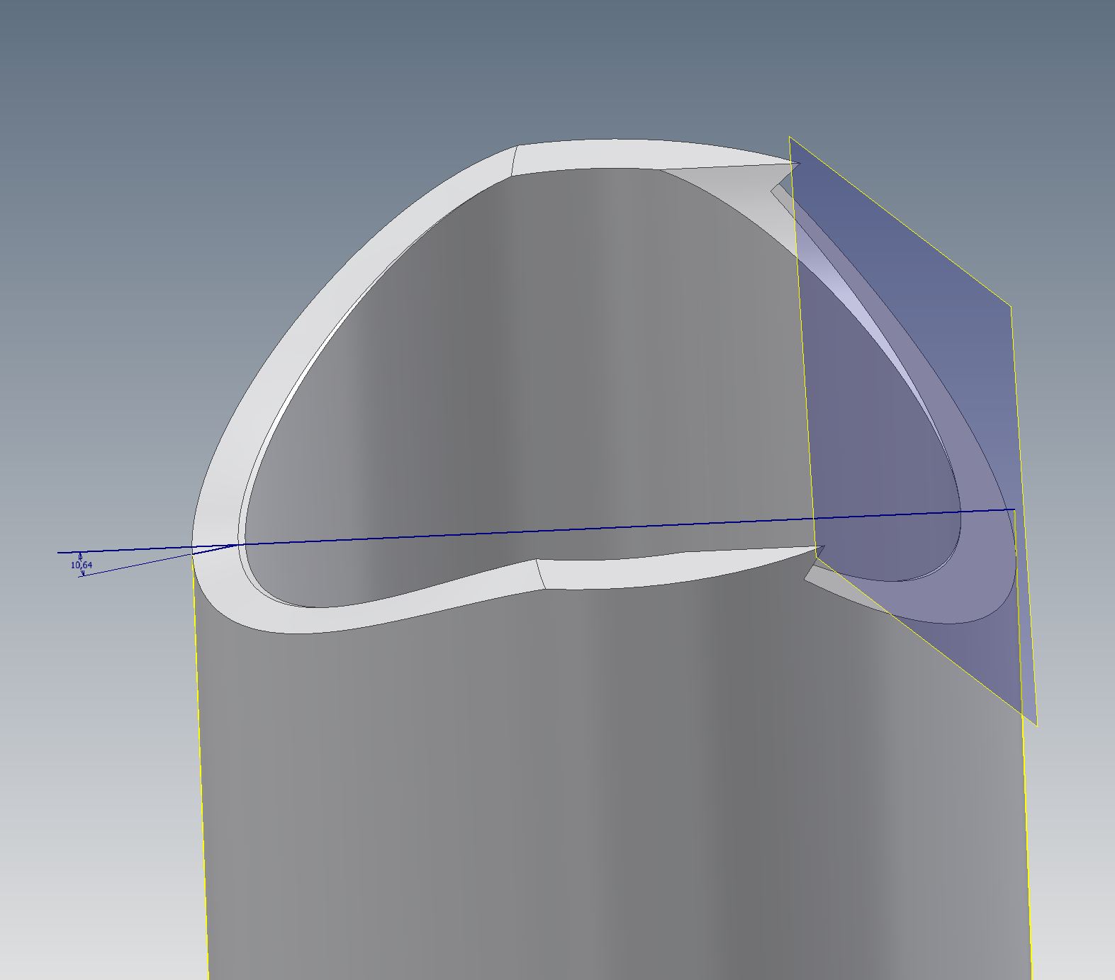

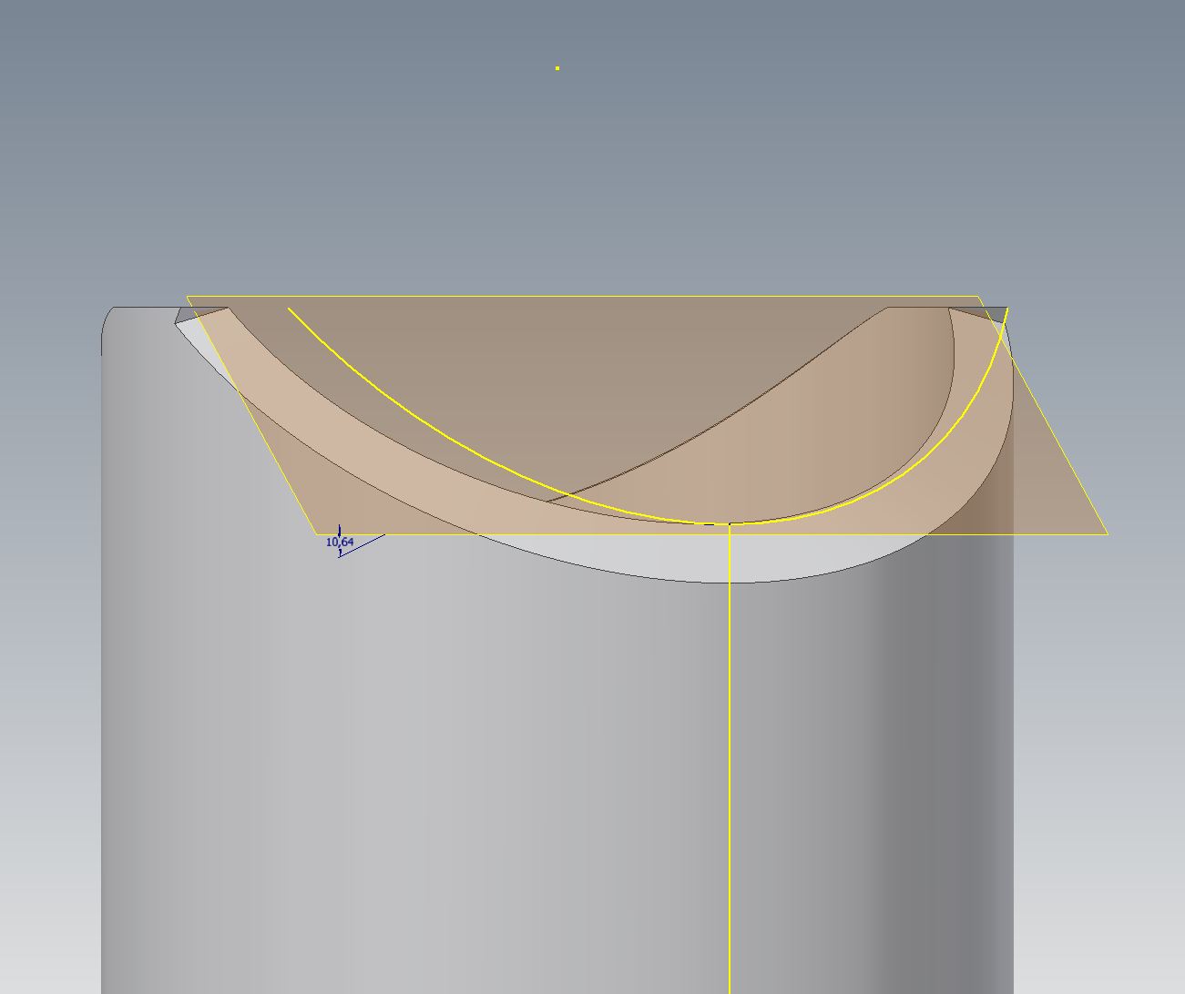

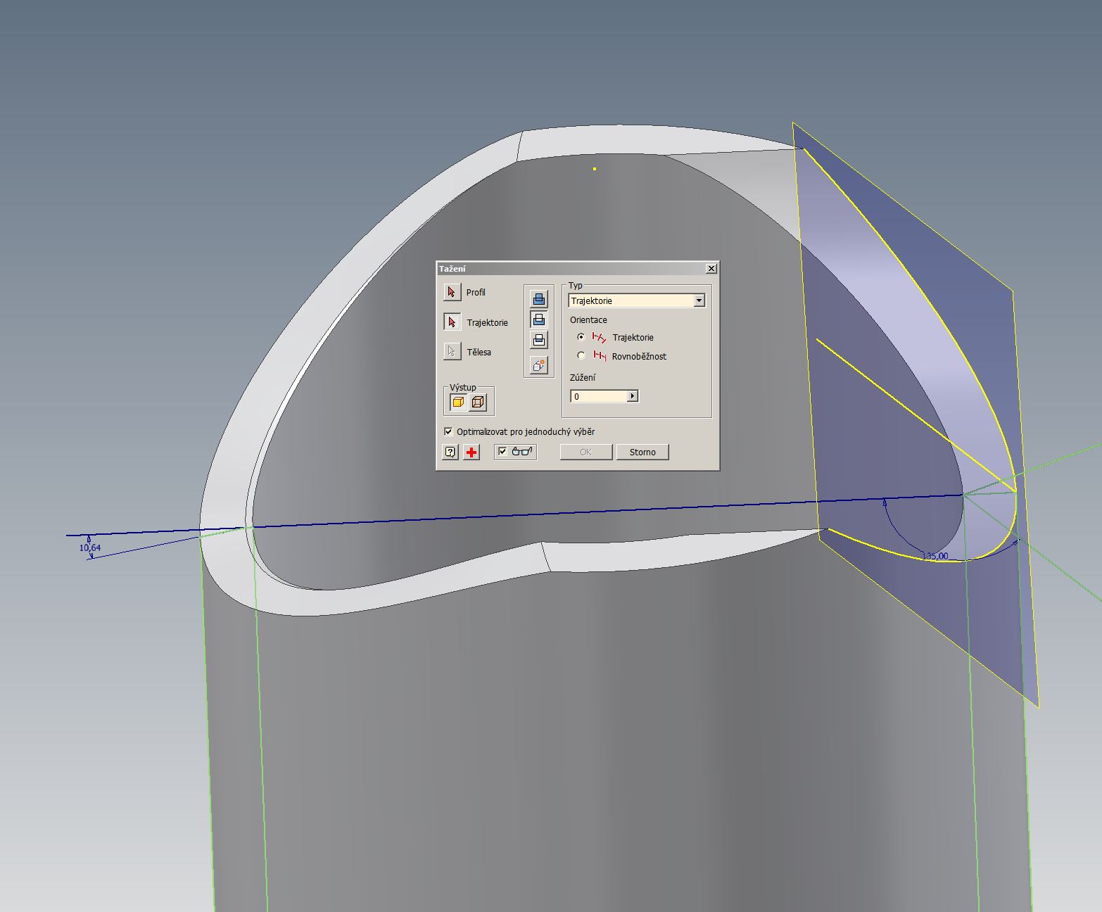

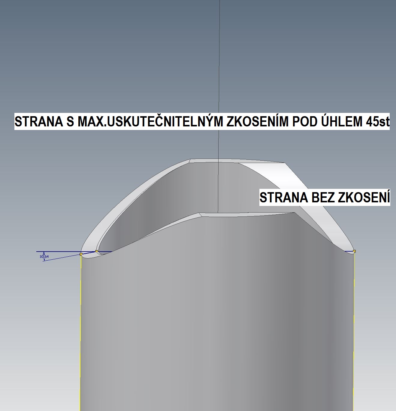

    <![CDATA[<strong>Autor:</strong> <a href="https://www.cadforum.cz/forum/member_profile.asp?PF=27368">bretabret</a><br /><strong>Předmět:</strong> 14310<br /><strong>Zasláno:</strong> 17.led.2012 v 08:19<br /><br />Děkuji za Váš námět a čas. Zkusil jsem a poslední výsledek mi plně vystačí. Mnohokrát děkuji.<div><img src="uploads/20120117_081709_TRUBKA_-_ZKOSEN.JPG" height="1278" width="1711" border="0" /><img src="uploads/20120117_081751_TRUBKA_-_ZKOSEN.JPG" height="1375" width="1530" border="0" /><img src="uploads/20120117_081836_TRUBKA_-_ZKOSEN.JPG" height="1092" width="1301" border="0" /></div>]]>

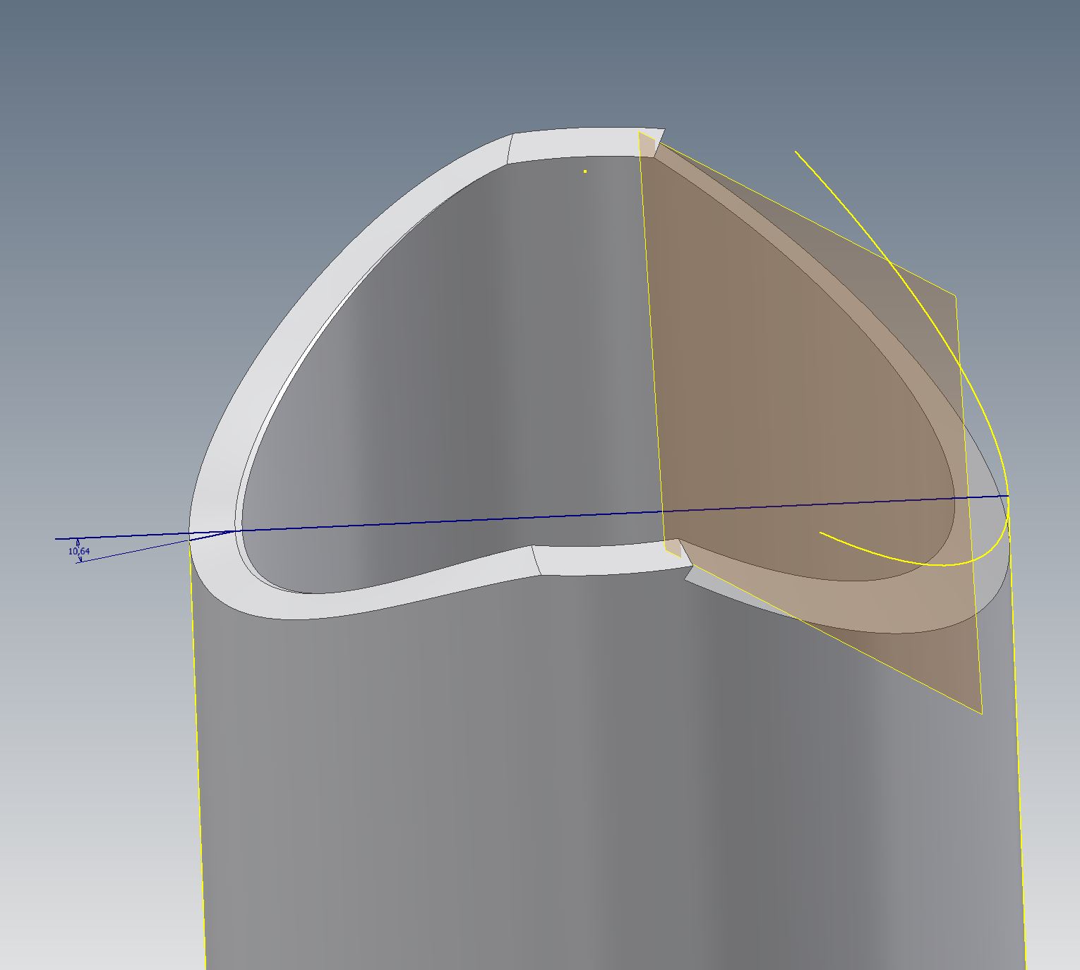

    <![CDATA[<strong>Autor:</strong> <a href="https://www.cadforum.cz/forum/member_profile.asp?PF=27368">bretabret</a><br /><strong>Předmět:</strong> 14310<br /><strong>Zasláno:</strong> 17.led.2012 v 08:16<br /><br />Děkuji za Váš námět a čas. Zkusil jsem promítnutí vnější hrany a poslední výsledek s promítnutím vnitřní hrany (v další zprávě - dovolilo mi jen 3 náhledy) mi plně vystačí. Mnohokrát děkuji.<div><img src="uploads/20120117_080942_TRUBKA_-_ZKOSEN.JPG" height="1367" width="1677" border="0" /><img src="uploads/20120117_081100_TRUBKA_-_ZKOSEN.JPG" height="1296" width="1566" border="0" /><img src="uploads/20120117_081136_TRUBKA_-_ZKOSEN.JPG" height="1383" width="1573" border="0" /></div>]]>

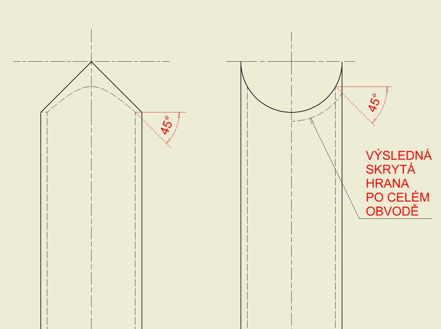

    <![CDATA[<strong>Autor:</strong> <a href="https://www.cadforum.cz/forum/member_profile.asp?PF=10604">maiklss</a><br /><strong>Předmět:</strong> 14310<br /><strong>Zasláno:</strong> 17.led.2012 v 07:06<br /><br /><img src="uploads/20120117_070630_Výsledek.jpg" height="1120" width="927" border="0" /><img src="uploads/20120117_070553_Náčrt.jpg" height="1254" width="1311" border="0" />]]>

   <title><![CDATA[Zkosení na trubce - obecně : Zkus ta&#382;en&#237;m po k&#345;ivce. M&#283;l jsem...]]></title>
   <link>https://www.cadforum.cz/forum/forum_posts.asp?TID=14310&amp;PID=67247&amp;title=zkoseni-na-trubce-obecne#67247</link>
   <description>
    <![CDATA[<strong>Autor:</strong> <a href="https://www.cadforum.cz/forum/member_profile.asp?PF=10604">maiklss</a><br /><strong>Předmět:</strong> 14310<br /><strong>Zasláno:</strong> 17.led.2012 v 06:45<br /><br />Zkus tažením &nbsp;po &nbsp;křivce. Měl jsem taky problém &nbsp;teď s podobným napojením trubek a tato úprava mi to &nbsp;vyřešila.]]>

    <![CDATA[<strong>Autor:</strong> <a href="https://www.cadforum.cz/forum/member_profile.asp?PF=27368">bretabret</a><br /><strong>Předmět:</strong> 14310<br /><strong>Zasláno:</strong> 16.led.2012 v 13:55<br /><br /><img src="uploads/20120116_135230_TRUBKA_-_ZKOSEN.JPG" height="1057" width="1417" border="0" style="width:%201350px;%20height:%20962px;" />]]>

   <title><![CDATA[Zkosení na trubce - obecně :    Zdrav&#237;m,kdo by, pros&#237;m,...]]></title>
   <link>https://www.cadforum.cz/forum/forum_posts.asp?TID=14310&amp;PID=67239&amp;title=zkoseni-na-trubce-obecne#67239</link>
   <description>

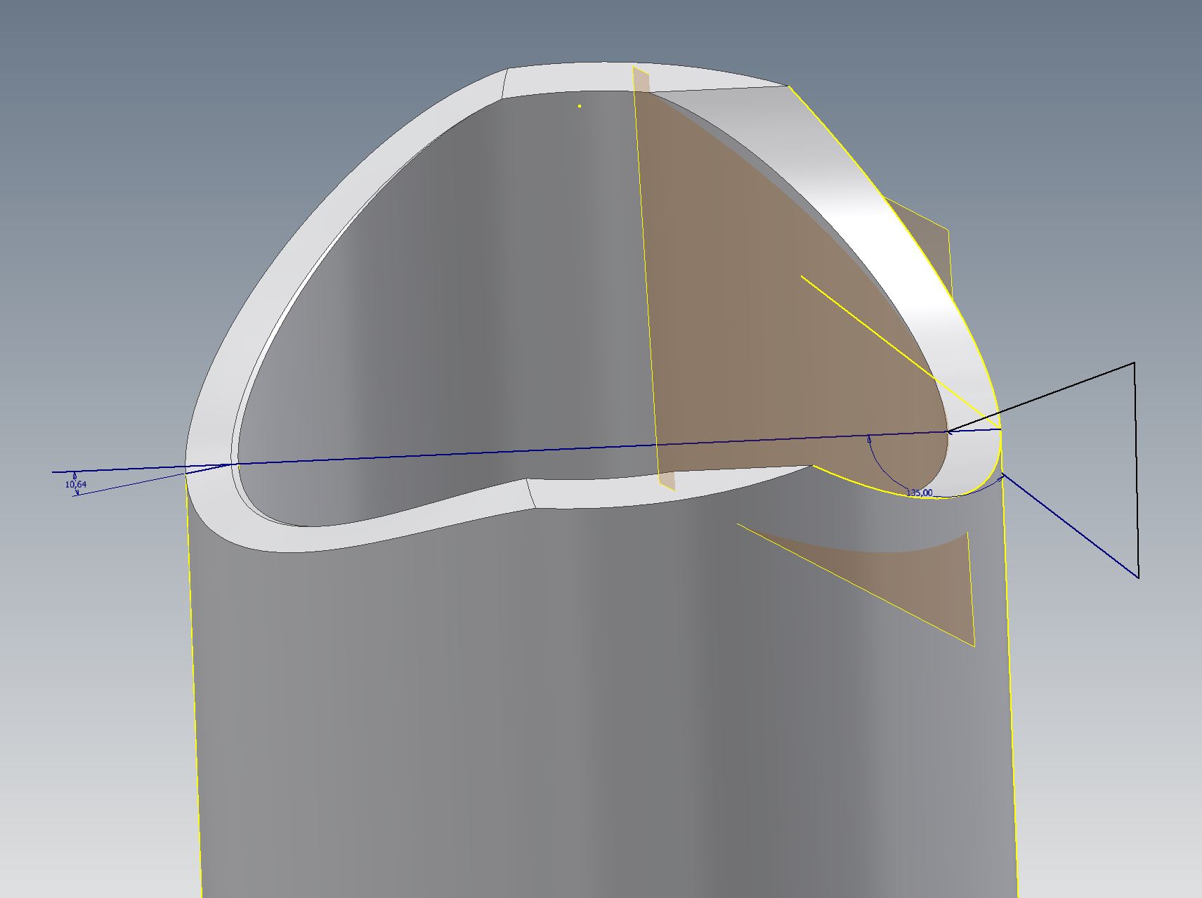

    <![CDATA[<strong>Autor:</strong> <a href="https://www.cadforum.cz/forum/member_profile.asp?PF=27368">bretabret</a><br /><strong>Předmět:</strong> 14310<br /><strong>Zasláno:</strong> 16.led.2012 v 13:40<br /><br />Zdravím,<div>kdo by, prosím, poradil, jak vymodelovat toto zkosení...na trubce, která obepíná průchozí (dotýká se jí) mám vytvořit zkosení, aby vzniklo úžlabí pod úhlem 45 stupňů - třeba jako na svár...nebo podobné u zábradlí...? Trubky jsou stejného průměru, leží ve stejné&nbsp;rovině (nejsou přesazeny stranově ani osově), jsou na sebe kolmé. Děkuji za případnou odezvu. INV Series 2011. </div><div>&nbsp;</div><div>Zaoblení bez problému.</div><div>&nbsp;</div><div>...nedaří se mi vložit obrázky problematiky z důvodu nějakého oprávnění...?...snad mne někdo porozumí...</div><div>&nbsp;</div><div><img src="uploads/20120116_135748_TRUBKA_-_ZKOSEN.JPG" height="1369" width="1319" border="0" /></div><span style="font-size:10px"><br /><br />Upravil bretabret - 16.led.2012 v 13:58</span>]]>
