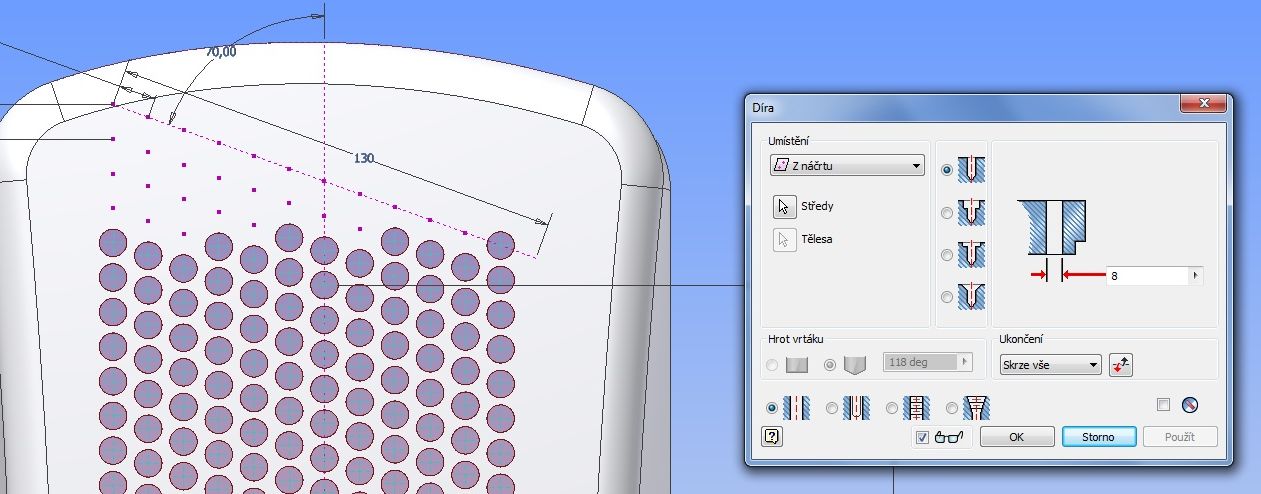

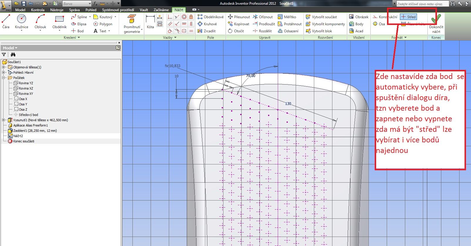

    <![CDATA[<strong>Autor:</strong> <a href="https://www.cadforum.cz/forum/member_profile.asp?PF=28923">Martin.Vanecek</a><br /><strong>Předmět:</strong> 14331<br /><strong>Zasláno:</strong> 27.led.2012 v 10:23<br /><br />Dobrý den<br><br>I to pole by bylo použitelné, výjmečně bych to možná řešil i polem v náčrtu<br><br>(raději využívám pole prvků v modelu)<br><br>V náčrtu by měl pouze body a řídil bych které budou středy a které ne<br><br>V dalším kroku bych náčrt ukončil a funkcí díra otvor vytvořil<br><br>Jen pro zajímavost pro modelování těla X-boxu bych doporučil vyzkoušet funkci úprava tvaru<br><br>Ta vám odešle model Inventoru do Inventor Fusionu kde pomocí příkazu deformuj hranu lze docílit poměrně hezkých výsledků<br><br>A následně dodělat dále v Inventoru <a href="http://www.youtube.com/watch?v=xdScFpeax7Y&list=PL5807B068BD95D4E3&index=28&feature=plpp_video" target="_blank" rel="nofollow">&gt;&gt;ukázka&lt;&lt;</a><br><br>(v obrázku položka alias freeform)<br><br>S pozdravem Martin Vaněček<img src="uploads/20120127_101856_pole_1.jpg" height="838" width="1604" border="0" /><img src="uploads/20120127_101926_pole_2.jpg" height="494" width="1261" border="0" /><br>]]>
