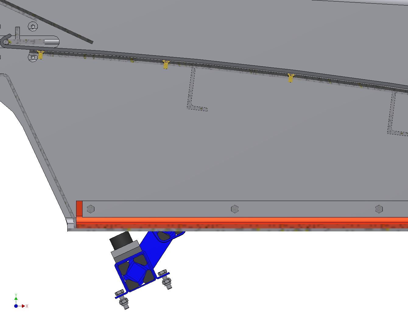

   <title><![CDATA[Dotaz válečkový dopravník :    Pouzivam system, ako uz tu...]]></title>
   <link>https://www.cadforum.cz/forum/forum_posts.asp?TID=14332&amp;PID=67488&amp;title=dotaz-valeckovy-dopravnik#67488</link>
   <description>
    <![CDATA[<strong>Autor:</strong> <a href="https://www.cadforum.cz/forum/member_profile.asp?PF=324">Rumisch</a><br /><strong>Předmět:</strong> 14332<br /><strong>Zasláno:</strong> 23.led.2012 v 09:22<br /><br /> Pouzivam system, ako uz tu bol spomenuty. Diel si rozdelim, aby delenie dier bolo rovnake a spravom si os. Vytvorim so bod a na nom dieru orientovanu podla osi. Potom uz vytvorum len. Pole. Prvu skrutku vazbim cez os a tangentne k ploche zvysok asociativne podla pola.<div><img src="uploads/20120123_092211_Bild_1.jpg" height="1059" width="1340" border="0" /></div>]]>

    <![CDATA[<strong>Autor:</strong> <a href="https://www.cadforum.cz/forum/member_profile.asp?PF=23029">kosulic</a><br /><strong>Předmět:</strong> 14332<br /><strong>Zasláno:</strong> 23.led.2012 v 08:44<br /><br /><P>Pro vazbu je nutné do první díry udělat osu. Vazbu na osu a pak tečně k bočnici. Zbytek udělat polem. Pokud se například používá kuželový váleček do zatáčky, tak je nutno dělat vazby&nbsp;přes roviny. </P><span style="font-size:10px"><br /><br />Upravil kosulic - 23.led.2012 v 08:47</span>]]>

    <![CDATA[<strong>Autor:</strong> <a href="https://www.cadforum.cz/forum/member_profile.asp?PF=18210">Lestr</a><br /><strong>Předmět:</strong> 14332<br /><strong>Zasláno:</strong> 23.led.2012 v 07:17<br /><br />to je to o čem jsem mluvil - následné vazbení na takto udělané otvory. Např. šroub pro spojení bičnic atd ....<DIV>&nbsp;</DIV><DIV>K tomu pálení - je pravda že někdy když bylo málo času tak jsem otvory vytvářel taky pomocí rovin již do zaobleného profilu&nbsp;a po rozvinu byl otvor "šišatý" pouhým okem ale neviditelným, ale řešil jsem to tak že jsem otvor udělal o něco větší cca 1mm a poté mi ta minimální "šišatost" nevadila protože vlastně otvor pro šroub byl s větší vůlí.</DIV><DIV>&nbsp;</DIV><DIV>To vazbení sem dám ..</DIV><DIV>&nbsp;</DIV><DIV>&nbsp;</DIV>]]>

    <![CDATA[<strong>Autor:</strong> <a href="https://www.cadforum.cz/forum/member_profile.asp?PF=38808">nois</a><br /><strong>Předmět:</strong> 14332<br /><strong>Zasláno:</strong> 21.led.2012 v 13:07<br /><br />Mam další problém s vazbami, mam to dělané přes tečnou rovinu a kruhové pole,vazby se mi nechcou chytit. Bočnice mám tažené z profilu L to je asi taky problémem ?]]>

    <![CDATA[<strong>Autor:</strong> <a href="https://www.cadforum.cz/forum/member_profile.asp?PF=23029">kosulic</a><br /><strong>Předmět:</strong> 14332<br /><strong>Zasláno:</strong> 20.led.2012 v 08:46<br /><br /><P>Když dělat prvky v rozvinutém stavu, tak samozřejmě v postupném rozvinu a pak znovu díl opakovaně ohnout.</P><DIV>Otvor vytvářený v ohlém prvku opravdu v rozvinu není kružnice. Ale nikdy s tím nebyl na laseru problém. Pálíme externě. Zkusím se zeptat dodavatele, jestli to musí upravovat.</DIV><DIV>&nbsp;</DIV><DIV>Prosím u vysvětlení nebo ukázku vazvení šroubů na díru vytvořenou v postupném rozvinu. Rád se přiučím. </DIV>]]>
