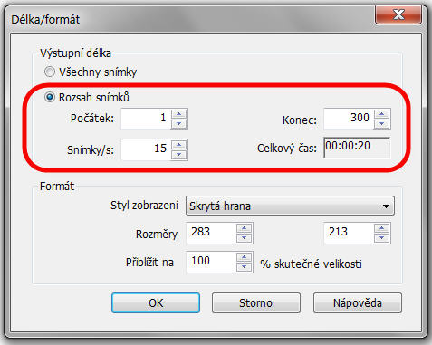

    <![CDATA[<strong>Autor:</strong> <a href="https://www.cadforum.cz/forum/member_profile.asp?PF=58">Rostislav Říha</a><br /><strong>Předmět:</strong> 14354<br /><strong>Zasláno:</strong> 01.úno.2012 v 13:52<br /><br />jednotlivé díly bych doporučil rendrovat po jednotlivých obrázcích (minimálně je to pojistka proti výpadku proudu) a tyto obrázky bych pak lepil dohromady ve freeware VirtualDub, kde se na obrázky dají aplikovat různé filtry a jde si i pohrát s tím, jaký se použije kodek a jak se nastaví, aby výsledné video bylo malé a kvalitní]]>

    <![CDATA[<strong>Autor:</strong> <a href="https://www.cadforum.cz/forum/member_profile.asp?PF=21231">hank</a><br /><strong>Předmět:</strong> 14354<br /><strong>Zasláno:</strong> 01.úno.2012 v 11:09<br /><br />Ještě dotaz. Kdyz si vyrenderuji prochazku postupně na několik dílů v čem by jste doporučil jednotlivá videa sloučit do jednoho?<div></div>Děkuji J.&nbsp;]]>

   <title><![CDATA[procházka-render :   Dekuji moc za rady! ]]></title>
   <link>https://www.cadforum.cz/forum/forum_posts.asp?TID=14354&amp;PID=67509&amp;title=prochazkarender#67509</link>
   <description>
    <![CDATA[<strong>Autor:</strong> <a href="https://www.cadforum.cz/forum/member_profile.asp?PF=21231">hank</a><br /><strong>Předmět:</strong> 14354<br /><strong>Zasláno:</strong> 23.led.2012 v 17:05<br /><br />Dekuji moc za rady!]]>
   </description>
   <pubDate>Mon, 23 Jan 2012 17:05:35 +0000</pubDate>
   <guid isPermaLink="true">https://www.cadforum.cz/forum/forum_posts.asp?TID=14354&amp;PID=67509&amp;title=prochazkarender#67509</guid>
  </item> 
  <item>
   <title><![CDATA[procházka-render : V okam&#382;iku exportu vol&#237;te d&#233;lku...]]></title>
   <link>https://www.cadforum.cz/forum/forum_posts.asp?TID=14354&amp;PID=67508&amp;title=prochazkarender#67508</link>
   <description>
    <![CDATA[<strong>Autor:</strong> <a href="https://www.cadforum.cz/forum/member_profile.asp?PF=571">Vit Bambuch</a><br /><strong>Předmět:</strong> 14354<br /><strong>Zasláno:</strong> 23.led.2012 v 16:35<br /><br />V okamžiku exportu volíte délku a formát videa (viz přiložený obrázek)&nbsp;- nastavte první část např. 1.-50. snímek, další např. 51.-100. ...atd rozsah samozřejmě volte podle kvality výstupu - u náhledů v normální kvalitě toto asi nepoužijete, spíše u větších renderů kde velký počet snímků nemusí stanice upočítat, protože Revit renderuje vše naráz a neuvolňuje mezi snímky paměť.&nbsp;<div><br><div><img src="uploads/20120123_163510_prochazka.jpg" height="381" width="477" border="0" />&nbsp;</div></div>]]>
   </description>
   <pubDate>Mon, 23 Jan 2012 16:35:41 +0000</pubDate>
   <guid isPermaLink="true">https://www.cadforum.cz/forum/forum_posts.asp?TID=14354&amp;PID=67508&amp;title=prochazkarender#67508</guid>
  </item> 
  <item>
   <title><![CDATA[procházka-render :   Render prochazky uz se mi...]]></title>
   <link>https://www.cadforum.cz/forum/forum_posts.asp?TID=14354&amp;PID=67503&amp;title=prochazkarender#67503</link>
   <description>
    <![CDATA[<strong>Autor:</strong> <a href="https://www.cadforum.cz/forum/member_profile.asp?PF=21231">hank</a><br /><strong>Předmět:</strong> 14354<br /><strong>Zasláno:</strong> 23.led.2012 v 14:23<br /><br />Render prochazky uz se mi podaril, je to jak uvadite az pri exportu prochazky z projektu. Jak rozdelim render jedne prochazky na nekolik casti? Dekuji J.]]>
   </description>
   <pubDate>Mon, 23 Jan 2012 14:23:34 +0000</pubDate>
   <guid isPermaLink="true">https://www.cadforum.cz/forum/forum_posts.asp?TID=14354&amp;PID=67503&amp;title=prochazkarender#67503</guid>
  </item> 
  <item>
   <title><![CDATA[procházka-render : Nastaven&#237; velikosti a po&#269;tu sn&#237;mk&#367;...]]></title>
   <link>https://www.cadforum.cz/forum/forum_posts.asp?TID=14354&amp;PID=67491&amp;title=prochazkarender#67491</link>
   <description>
    <![CDATA[<strong>Autor:</strong> <a href="https://www.cadforum.cz/forum/member_profile.asp?PF=571">Vit Bambuch</a><br /><strong>Předmět:</strong> 14354<br /><strong>Zasláno:</strong> 23.led.2012 v 10:25<br /><br />Nastavení velikosti a počtu snímků a další parametry výstupu zvolíte při exportu procházky do AVI. &nbsp;Délka renderování je pak samozřejmě závislá od kvality výstupu - zda bude procházka pouze ve skrytých hranách, stínované nebo v kvalitě renderu. Při exportu v lepší kvalitě je lépe rozdělit výstup na více částí a tyto následně pospojovat do jednoho videa. Píšete že se Vám nedaří provést render procházky - co přesně se Vám nedaří?]]>
   </description>
   <pubDate>Mon, 23 Jan 2012 10:25:08 +0000</pubDate>
   <guid isPermaLink="true">https://www.cadforum.cz/forum/forum_posts.asp?TID=14354&amp;PID=67491&amp;title=prochazkarender#67491</guid>

   <description>
    <![CDATA[<strong>Autor:</strong> <a href="https://www.cadforum.cz/forum/member_profile.asp?PF=21231">hank</a><br /><strong>Předmět:</strong> 14354<br /><strong>Zasláno:</strong> 22.led.2012 v 16:56<br /><br />Ani samotny render procházky se mi nedaří provést&nbsp;<img src="https://www.cadforum.cz/forum/smileys/smiley3.gif" border="0" align="absmiddle" alt="Shocked" />]]>
   </description>
   <pubDate>Sun, 22 Jan 2012 16:56:28 +0000</pubDate>
   <guid isPermaLink="true">https://www.cadforum.cz/forum/forum_posts.asp?TID=14354&amp;PID=67475&amp;title=prochazkarender#67475</guid>
